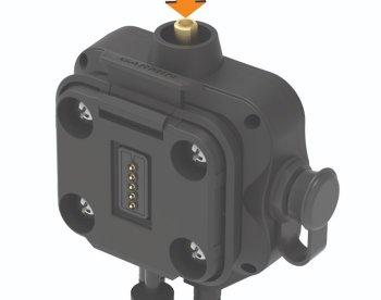

Heb je de Zumo al proberen op te laden met een thuisadapter via de USB-plug? Als dat wél werkt lijkt me dat de oorzaak tóch bij de lader/adapter in de voedingskabel gezocht moet worden.

Ik heb ook een Garmin XT (de eerste variant) en die heeft geen aparte laad-pin: zodra ik mijn contact aanzet krijgt mijn steun, en dus de navigatie, pas spanning en gaat deze laatste aan; zet ik mijn contact weer uit, dan krijgt mijn navigatie geen spanning meer en gaat deze ook weer uit.
Opladen gebeurt dus alleen als ik aan het rijden ben (of als ik hem thuis aan de lader hang).
Ik weet ook niet beter of de (originele) connector heeft maar twee pennetjes, een 0V en een 5V:

Ik vermoed dat een van de verende pinnetjes niet meer ver genoeg naar buiten komt (veel voorkomend probleem) of iets is verbogen.
Dan heb je een nieuwe kabel nodig.

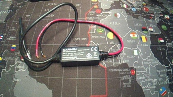

Nou na een andere navigatie EN nieuwe voedngskabel ben ik er nu dan eindelijk achter wat het euvel is.
Na de nieuwe kabel te hebben gesoldeerd wilde de zumo xt nog niet laden in de motorhouder.
Navigatie EN kabel vervangen en het werkt nog niet?
Kabel doorgeknipt en voorzien van bijgeleverde oogjes en rechtstreeks op de accu aangesloten. Ja hoor het werkt!
Het ligt dus niet aan de apparatuur maar aan de accesoire stekker aansluiting.
Die schakelt normaal uit als het contact uit gaat (er blijft dan nog 1 minuut spanning op staan).
BIj mij gaat ie ook uit na een tijdje als het contact nog aan staat.
Ik vind het allemaal prima. Nu rechtstreeks op de accu aangesloten . Geen gedoe meer met vage can bus systemen.
