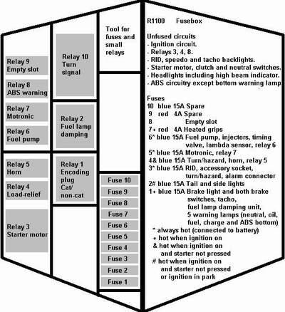

Ik heb bijgesloten het aanzicht van je zekeringen kast. Is ook handig om deze uit te printen en aan de binnenzijde van je dekseltje te plakken.
De zekeringen hebben meestal geen afdekking dus zou je zonder ze er uit te hoeven halen metingen kunnen doen.
Bij gebruik van een voltmeter moet je de zwarte draad ergens tussen klemmen zodat deze verbonden is met het chassis (de min) van de motor.
Met de rode draad gaan we meten.
Als de motor op stuurslot staat dan moeten er al zekeringen zijn die continue spanning hebben. Dat gaan we eerst testen.
Zekering 3, 5 en 6 zouden dus spanning moeten hebben. Een zekering heeft 2 kanten aan beide zijden (mits deze er in kan blijven zitten) moet je nu al 12 volt hebben. Als je de zekering er uit moet halen om te meten heb je uiteraard maar aan 1 zijde spanning.
Als dit goed gaat gaan we naar de accessoire stand.
Dan zou nu ook zekering 8 (radio) spanning moeten hebben. Hier zit verder niets op.
Als ook dit goed gaat gaan we naar de laatste stand ON.
Zekering 1 en 7 moeten dan spanning krijgen.
Als je de rem (voor of achter) gebruikt zou dus nu ook het remlicht moeten werken.
Ik hoor het wel tot hoeverre de metingen kloppen.

Ik heb inderdaad doorgemeten op welke punten stroom stond en het resultaat was:
contact af: punten 3, 5, 6 en 8 stroom.
contact aan: punten 3, 5, 6 en 8 stroom. punten 1 en 7 dus niet.
Op het dashboard heb ik nog nergens iets zichtbaar uitgezondert het klokje. deze werkt wel.
Geen enkel lampje brand.
Mike.
Berichten: 1016
Re: geen stroom bij aanzetten contact.
De zekeringen 1 en 7 zijn nu net de 2 die achter de contact schakelaar staan.
Er zit dus een probleem nabij of in het contactslot.
Zelf meet ik de spanning op de draden door er een speciale klem op te zetten die net door de isolatie prikt zodat ik kan meten.
Die zal jij niet hebben dus kan je eventueel een kop speld gebruiken om door de isolatie te prikken.
Omdat zekering 8 wel spanning krijgt is de voeding naar het slot en de aansluiting in dit slot in orde.
Dan blijft er een slecht contact of een draadbreuk over in de groene draad.
Als je in die draad naar het contactslot een meting kan doen dan weet je of de fout voor of achter het gemeten punt zit.
Als je wel spanning meet dan zit er vermoedelijk een draadbreuk vanaf het slot naar het frame toe.
Als je geen spanning meet dan is of een contact in het slot defect of de aansluiting zit los.
Een losse aansluiting komt vaker voor maar doordat er schroeven gebruikt zijn die wel vast maar niet los kunnen wordt dat een uitdaging.
Eerst maar even laten weten wat je bevindingen nu zijn.

De rode draad wordt dan verbonden met de grijze draad om het parkeerlicht aan te zetten.
Om sluiting te voorkomen zit in de grijze draad zekering F2 (4A) als veiligheid.
De standaard uit stand. Alle contacten zijn van elkaar los.
De eerste stand (accessoire stand)
De grijze wordt verbonden met de blauw/grijze draad (werkt je verlichting op de licht schakelaar)
De rode wordt verbonden met de paarse draad (radio krijgt spanning)
De tweede stand (contact stand)
De rode draad wordt verbonden met de groene draad.
Deze zorgt ervoor dat alle onderdelen voorzien worden van 12 volt.
De paarse (radio) blijft eveneens verbonden met de rode draad.
Ook de verbinding grijs met blauw/grijs blijft verbonden. (staat los van de rest)
Dus als je de rode draad met de groene draad zou verbinden zou je alles aan moeten krijgen en kunnen starten.
De radio kan uit blijven en de grijs met blauw/grijze draad kunnen los blijven.

Goedemiddag Isaac,
De motor loopt.
Inderdaad dis 2 draden doorverbonden en meteen hoorde ik de brandstofpomp.
Starten kon ik hem ook meteen
ALLEEN:
ik kan de motor alleen uitzetten als ik die 2 draden loskoppel en dan de lichtschakelaar op 0 zet. Dan is ook meteen alle stroom overal vanaf behalve het klokje.
als ik de draden dus doorverbind dan:
De kilswitch werkt dus niet. alleen de startknop dan weer wel.
het licht brand continue. groot licht kan ik gewoon bedienen.
Alles werkt dus normaal alleen de lichtschakelaar en de kilswitch niet.
ik heb al verschillende draden vanaf de rechterbediening omgedraaid maar geen reactie.
