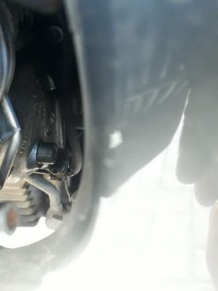

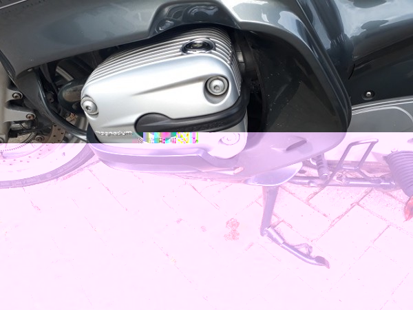

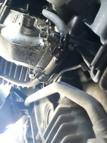

Boxervrienden,
Gisteravond viel mijn oog op een kleine olielekkage onder mijn geparkeerde 1150RT: De olie lijkt achter de cilinders vandaan te komen, ergens ter hoogte van de koppeling. Een foto vanaf de achterkant van de cilinder langs de kuip: En van onderen: De motor is gisteren als altijd gebruikt voor woon-werk verkeer tussen Delft en de Botlek. Kilometerstand 79k. Waar zou deze lekkage vandaan kunnen komen? Zelf denk ik aan de koppeling, omdat bij een eerdere eigenaar een keer de koppelingscilinder is vervangen.
Krijgt iemand van jullie een idee bij het zien van de foto's?

Schoot me gisteravond te binnen: een paar weken geleden heb ik de nokkenas kettingspanner (upgrade) verwisseld. Met pakkingring gemonteerd, maar wellicht zorgt een vuiltje toch voor een kleine lekkage daar... Komend weekend maar eens kijken of dat het is!

Je hebt waarschijnlijk de fout al gevonden. Ik had hetzelfde met een r1100rt. Ook nokkenaskettingspanner vervangen en ook iets lekkage.
Oplossing - zoals ik het heb gedaan - ( eerst rondom schoonmaken en kijken of het inderdaad bij de nokkenasspanner vandaan komt)
Schoonmaken, Loshalen en heel dun siliconenpakking op je afdichtingsring (beide kanten) smeren en weer vastzetten. Probleem bij mij opgelost.

Yep, was inderdaad de nokkenaskettingspanner die iets was losgekomen. Nieuwe (koperen) pakkingring ertussen en het advies met de siliconenpakking ook maar opgevolgd. Hopelijk blijft het nu dicht....
