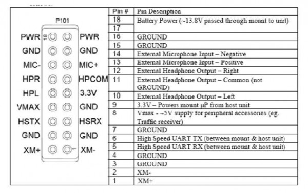

Je kunt de GPS voor de gek houden dat deze niet in de houder zit;
http://advrider.com/index.php?threads/b ... hh.876608/
													Heb een (mono) mini-versterker met speaker erop aangesloten, dan hoor je de instructies altijd.
Maar ik heb dan ook de BMW Cradle voorzien van de Zumo 660 kabel voor de nodige in- en uitgangen.

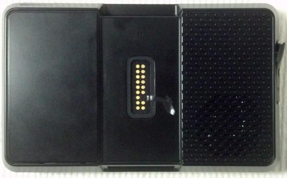

Bedankt, pinnetje afplakken werkt (foto van internet geleend). Waar ik niet aan gedacht had, was dat de achterzijde van de speaker afgedekt wordt door de cradle. Ik dacht dat de speaker vrij lag. In de praktijk proberen of er nog genoeg geluid uit komt.

O ja, Navi IV op "automobiel" moeten zetten, want als "motor" komt er geen geluid. Omdat speaker wordt afgedekt door cradle, blijft nog maar weinig geluid over.  Het is meer dat je iets hoort (< 80km/h) dat je dan kijkt.

OEM heeft de Cradle inderdaad een audio-uit maar dat is lijn-niveau (om te koppelen aan de OEM radio) dus te weinig om fatsoenlijk hoorbaar te zijn in oortjes. Het geluid zal moeten versterkt worden.
Je kunt eventueel de OEM kabel van de Cradle vervangen voor degene van de Zumo 660 houder, dan heb je wel een oortelefoon-aansluiting;
viewtopic.php?f=40&t=2970&#p29750
