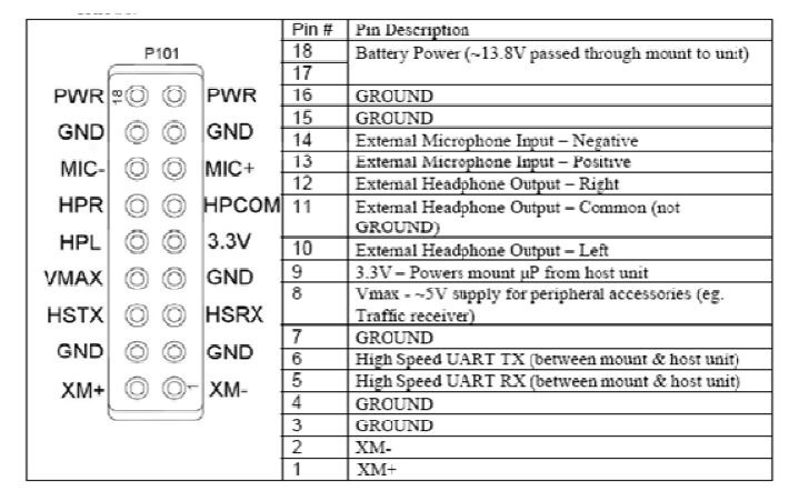

Op een of andere manier moet hij van de cradle een signaal krijgen dat hij in de cradle zit. Ik heb een elektronica achtergrond en durf de solideerbout te hanteren.

Ik gebruikte (totdat ik recentelijk een BMW NAV 6 aanschafte) de BMW NAV 5 in de 4-wielige mét de cradle.
Heb een (mono) mini-versterker met speaker erop aangesloten, dan hoor je de instructies altijd.
Maar ik heb dan ook de BMW Cradle voorzien van de Zumo 660 kabel voor de nodige in- en uitgangen.
Je kunt de GPS voor de gek houden dat deze niet in de houder zit;

Bedankt, pinnetje afplakken werkt (foto van internet geleend). Waar ik niet aan gedacht had, was dat de achterzijde van de speaker afgedekt wordt door de cradle. Ik dacht dat de speaker vrij lag. In de praktijk proberen of er nog genoeg geluid uit komt.

En voorlopig een bekabeld headsetje in de helm of gewoon oortjes?? Met max. enkele tientjes ben je klaar en je medeweggebruikers zullen je wellicht dankbaar zijn. Of zit er geen aansluiting daarvoor op de craddle/NAV IV? Dan is mijn opmerking natuurlijk onzinnig
Re: In cradle toch geluid via interne speaker op NAV IV
OEM heeft de Cradle inderdaad een audio-uit maar dat is lijn-niveau (om te koppelen aan de OEM radio) dus te weinig om fatsoenlijk hoorbaar te zijn in oortjes. Het geluid zal moeten versterkt worden.
Je kunt eventueel de OEM kabel van de Cradle vervangen voor degene van de Zumo 660 houder, dan heb je wel een oortelefoon-aansluiting;
