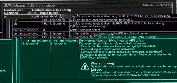

Heb je hier iets aan.
Groeten Rob55 -1150-

Dank Rob! Het stelt me ook een heel eind gerust, waarschijnlijk dus toch alleen het rem/achterlicht. Top, ik ga ermee aan de slag! _004

Zorg voor remlicht en achterlicht bolletjes met voeldoende weerstand. Echte lampjes dus, géén LED!
