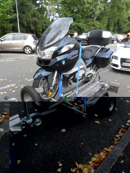

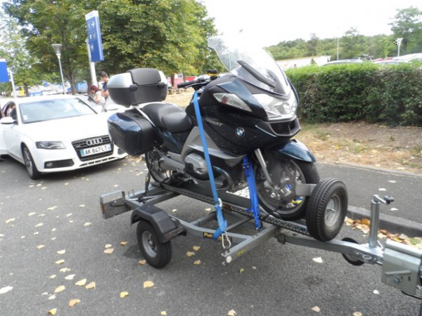

Er is hier regelmatig een item over het vastzetten van de motor op een aanhanger. Ik heb hiervoor de achterste bouten in de schetsplaat vervangen door knevelbouten. Deze hebben een oog waar net een 10 mm pen doorheen past of een haak van 8 mm. Doordat de bolletjes klein zijn valt het nauwelijks op dat ze erop zitten. Op mijn vorige motor had ik ze ook en ik heb nooit een vraag gehad in de trend van wat is dat daar achter de duo voetsteunen.
Hiermee kan ik de motor goed vasttrekken op de aanhanger en goed in de vering trekking. De voorzijde gaat dan volgens voorschrift van BMW.
Mijn vorige motor heb ik al een aantal keren op deze manier vastgezet en die stond als een huis op de aanhanger.
Zie enkele foto's van het resultaat

Heerlijk simpel, I love it _004
BOXERBOY
Re: Vast zetten motor op aanhanger
Ongelezen bericht door BOXERBOY »
Handige oplossing! _004
Geniaal qua simpelheid en daardoor super doeltreffend!!

Ik ben waarschijnlijk een doemdenker, maar wat als de kop van dat boutje afbreekt? Het is tenslotte maar een metalen boutje waar je relatief veel kracht op uitoefend. Ik zou toch liever door het kader gaan, al was het maar voor mijn gemoedsrust.
DesertStrom
Berichten: 52
Lid geworden op: 11 feb 2014, 02:00
Ongelezen bericht door DesertStrom »
Zou hier toch erg voorzichtig mee zijn.
Zolang je rijdt zal het allemaal geen probleem zijn, maar bij een evt aanrijding breekt dit gewoon af en heb je de motor op de achterbank liggen.
Ter illustratie:
Bij een botsing tegen een boom met 35 km/h ondervindt je al een G-kracht van 10G.
Ofwel, de motor wordt 10 maal 'zwaarder'.
Dan hebben we het dus over bijna 3 ton dat door de boutjes moet worden tegengehouden. :(

Ik denk dat als er een kracht van 10 G optreedt de spanbanden het niet houden dus het maakt niet uit of de bout het dan wel of niet houdt.
Als er dermate grote krachten gaan optreden is het frame krom zie aanhanger ongeval van een van onze andere forumleden.
Ik ben daar dus niet bang voor, er moet veel gebeuren voordat bouten M10 breken. Naast de spanbanden naar de knevelbouten zet ik ook nog andere spanbanden vast aan de motor. Ik zet altijd extra spanbanden zodat bij het los gaan van een band er altijd een back up is van een andere band.
Ik breng ook een band door het achterwiel aan die het achterwiel direct op de rijgoot vastzet. Dus als er iets gaat vliegen is dat niet de motor alleen maar de complete aanhanger met motor.

Ik zou hem persoonlijk liever vast zetten door het frame dan met deze boutjes. Ik vind het wel een nette oplossing en ik verwacht niet dat het boutje zomaar afbreekt maar eerder dat het oog loskomt van het boutje. Misschien zou ik één boutje extra kopen en eerst eens proberen hoe vast dat oog zit op het boutje. Het kan best steviger zin dan de eerste indruk die ik ervan heb maar voor de zekerheid en voor wat zo'n boutje kost kan je rustig een testje doen.
In mijn bedrijf gebruik ik dit soort knevelbouten veel in de machinebouw. Ik vermoed haast dat deze in M10 haast sterker zijn dan het mechanisme van een spanband.
Berichten: 1003
Bert M schreef:In mijn bedrijf gebruik ik dit soort knevelbouten veel in de machinebouw. Ik vermoed haast dat deze in M10 haast sterker zijn dan het mechanisme van een spanband.
Volgens mij is het een M6 boutje. Laat niet onverlet dat ik het een erg fraaie oplossing vind _004
Hou Bert
Is dat oog dan een deel van de bout of is het bij de fabricage op de bout gelast? Als dat een 10mm bout is dan heb ik zeker wel vertrouwen dat die bout nooit zal afbreken. Bij de bout in de link moet ik zeggen dat die er wel stevig uitziet maar ik kon niet goed zien op de foto hier of deze hetzelfde was.

@Eric: de DIN580 is meer een hijsoog. Die zou ik in dit geval niet aanbevelen omdat je een relatief groot oog plaatst. Deze is op de draadstang gelast en zal, indien onder een hoek belast, sneller buigen en afbreken.
@Ton: wat ik op de eerste foto zie is het een versie waarbij oog en draadstang één massief en ongelast geheel vormen. Je hebt ook de 'gebogen' versies: daar moet je voor deze oplossing ver bij uit de buurt blijven.
@Nico: uit de eerdere reactie van Snellecees begreep ik dat het om een M10 gaat en dat correspondeert met het gegeven dat het gat (waar de haak door gaat) ook een diameter van 10mm heeft. Bij de DIN444 knevelbouten hebben enkel de M10 en M12 versies een oog van 10 mm.
De versie die ik regelmatig gebruik (dat is overigens wel de sterkere zwart stalen uitvoering 5.8) heeft een treksterkte van 500N per mm2; dat is in M10 dus 39,5 kN. Dus zeg maar dat je er een gewicht van ongeveer 3950 kg recht aan kunt hangen. Mwah, dan blijft die RT wel staan...

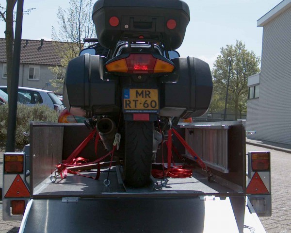

Heb net deze week dezelfde bout losgehaald, vanwege mijn net aangeschafte valbeugels. Is een 6mm boutje (moet nog op zoek naar een langer exemplaar) .
Nico4sen schreef:Heb net deze week dezelfde bout losgehaald, vanwege mijn net aangeschafte valbeugels. Is een 6mm boutje (moet nog op zoek naar een langer exemplaar) .
Ik zie net inderdaad foto nummer 3 op groot beeldscherm (ipv op mijn telefoon) en dat is geen M10 maar M6 zoals jij terecht opmerkt. Dat betekent dat mijn hele verhaal over DIN444 waarbij de diameter van het gat identiek is aan de diameter van de draadstang (inclusief het deel over de treksterkte) ook niet helemaal opgaat.

Heren,
Bedankt voor het meedenken en uitzoeken van sterktes en breeksterktes. Ik laat jullie na mijn vakantie weten hoe het is afgelopen met de knevelbouten.
De bouten die ik erin heb gezet zijn verzinkte knevelbouten M10 x 50 volgens DIN444LB.
Ik heb het gat inderdaad iets moeten opboren omdat M10 net niet paste.
