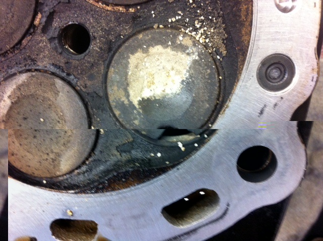

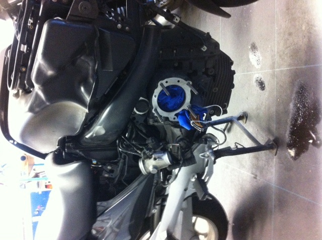

Deze week zijn de koppen verwijderd enmis duidelijk geworden wat de oorzaak van de pech was. Een verbrande klep waarvan een flink brok was weggebrand. Tja, en dan heb je geen compressie meer.
De vraag is nu wat er de oorzaak van is geweest dat dit is ontstaan. Daar gaan ze naar op zoek.
Ontsteking, mengsel, afstelling......
Het is wel een treurig gezicht je motor zo te zien staan, maar heb er alle vertrouwen in dat het goed wordt opgelost.
Ben benieuwd wanneer de onderdelen er zijn of Hernn BMW nog sponsort.
Groet, RienRT.

Zo te zien is de cilinderkop behoorlijk vervuild, wat is daar de oorzaak van? Op sponsoring van Herr BMW zou ik niet rekenen. Die houdt gewoonlijk de hand strak op de knip.

Lijkt op een klepspeling probleem. Had de motor veel olieverbruik? Ik ben ook wel benieuwd naar de speling op de klepgeleider. En ook benieuwd naar de gebruikte bougie en kleur van deze bougie. Of de motor is om één of andere reden erg heet geworden. Ik neem aan dat ze alle andere kleppen ook even demonteren om de toestand van klep, zitting en geleiders te kunnen bekijken. En tevens nieuwe klep rubbers monteren.

De motor heeft zo rond de 40K gelopen en beide koppen, alle kleppen en geleiders enz. zijn voor garantie al eerder vervangen. Olieverbruik was ong. 1 liter op 1500 km. Nu is het 0,5l op 3000k. Vlak voor de Pech. Betreft Castrol 15w50.
Het lijkt inderdaad op lekkende kleppen. Ze hebben er daarvan inderdaad 1 van aangetroffen. (Andere kop)
Ik weet niet wat ze nu gaan vervangen, maar ze zoeken verder. Er is m.i. Geen bijz. Reden voor het warmlopen.
Ik kwam uit de bergen, maar reed net op de drukke snelweg. Dus gas gevennkan dan ook niet.

Ik vind het wel raar dat je vorige klepgeleiders al zo snel versleten waren . Mijn olieverbruik ligt wel lager met een hogere kilometerstand. Deze klep was behoorlijk slecht maar als het begin er is dan gaat het snel. Hopelijk word het goed opgelost en nog belangrijker word ook de oorzaak gevonden. Is het nu garantie ivm met de vorige reparatie?

Deze week de motor weer opgehaald Big RT Smile. Hij loopt weer als een zonnetje. Hij is stiller dan ooit. Je hoorde altijd de kleppen tikken, maar dat is nu geheel verdwenen. De motor trekt ook weer zoals het hoort en heeft dat vandaag tijdens het ritje van zo'n 400 kilometerwel weer bewezen. Helaas is er veel aan gesleuteld en vervangen.
Een oorzaak hebben ze me niet kunnen geven, het kan gewoon gebeuren, zo werd gemeld.
