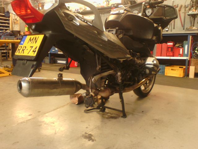

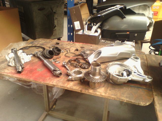

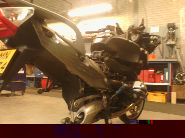

Zo gisteren begonnen met het uitbouwen van de aandrijfas. Wat een rotklus is dat zeg... (foto's volgen nog.)
Wat ik me wel afvroeg is wat voor ral kleur de velgen hebben, dan kan ik die gelijk laten stralen en poedercoaten.

Ik lees verhalen over dit soort acties altijd vol bewondering. Ik durf zelf bij wijze van spreken nog geen bougie uit te draaien .
Zo te zien heb je al heel wat sleutelervaring, alleen op BMW-boxers of ook op andere merken?

RAL 9005....maar dan zijn ze zwaRT :)

Afgelopen week was ik onderweg en toen ging het cardan 'opeens' naar het bovenste plekje op de prioriteiten lijst. het lager van het cardan maakte opeens
dusdanig veel lawaai dat hij aangaf dat hij vervangen moest worden. Toen ik daarmee bezig was heb ik gelijk de keerring van de versnellingsbak meegepakt.
+alle lagers van de achterbrug. al met al een productief weekje, met als resultaat een motor die weer een prima achterbrug heeft.

Wow....goed bezig zeg!
En leuk dat je ons hier ( met foto's) in betrekt.
Enne....ik ben helemaal jaloers op de sleutelruimte. Wat een ruimte zeg

Zo zo, zelf de cardan gereviseerd
Meteen alle lagers vervangen en de keerring. Goed bezig hoor en leuk dat je de foto's hebt geplaatst. Meteen ook weer wat geleerd want ik dacht dat voor het vervangen van de keerring van de versnellingsbak deze gedemonteerd moest worden.
Als je na de klus de benzinetank nog demonteert kan je meteen de remvloeistof van de servopomp vervangen.

Controleer gelijk de krans waar je schijf en achterwiel op vastgemaakt word.
Het schijnt dat dit exemplaar scheuren kan gaan vertonen vanaf het schroefdraad naar buiten.
Er is onderhand een nieuw exemplaar gemaakt door BMW.

Heb je nog veel speciaal gereedschap nodig om alles weer af te stellen en voor het demonteren? Het is al weer jaren geleden dat ik er bij auto's onderhoud aan moest plegen maar de speling van kroonwiel en pignon afstellen en het juiste raakvlak tussen beide krijgen was wel even werk. Ik dacht dat de lagers in de cardan nogal eens falen omdat de de heren bij BMW soms slordig omgaan met het afstellen van de voorspanning. ( te strak).
mx-man
Re: Opknappen R1200rt
De ruimte mag ik gebruiken van mijn werkgever en dat is echt ideaal. ook kan ik gebruik maken van alle apparatuur, ( zandstraler, hydraulische pers, gereedschap end. )
verder is met de nodige technische kennis goed te doen, lagers eruit persen met de persbank alles goed schoonmaken en monteren. Het meeste werk is het demonteren,
Niet alle ( lees veel ) dingen willen na 9 jaar niet meer zonder slag of stoot los.
Verder wil ik binnen kort Cruise control in bouwen. Volgens mij kan dit niet heel ingewikkeld zijn. Nieuwe schakelaar monteren, extra gaskabel monteren inc. aanstuur
apparaat en gaskabel splitter tbv extra gaskabel.
