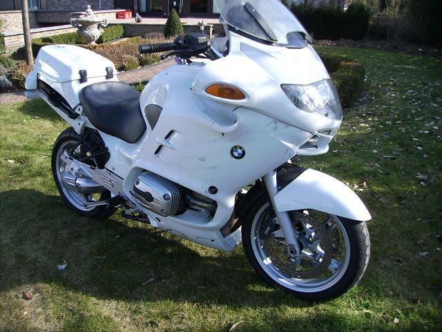

Na enkele jaren vreemd geweest te zijn, heb ik sinds 2 weken een ex politie motor met schade gekocht. Het is een R1150RT bwj.2005 met 26000km op de teller. Heb enkele foto´s toegevoegd, hoop dat ze verschijnen. Schade tot nu toe, krom achterframe, deuk in achtervelg ,remschijf krom en achterlicht defect.

Re: Opknappen ex P R1150RT met schade
Hier nog ééntje.
Hier was ik het frame aant demonteren.
Hoi Benji !
behalve de schade ziet her er nieuw uit !!
Houd ons op de hoogte. Misschien samen eens een ritje aangezien we niet zo ver van elkaar wonen.
groetjes en succes
Gert
Kijk das leuk, een verslag van een project. Mooi,
Succes ermee.
