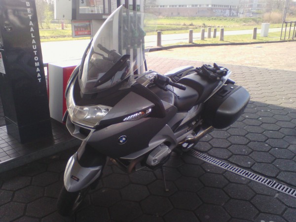

verder geniet ik elke keer als ik op 'buffel' op pad ga bij deze ook gelijk een foto hoe hij er nu uitziet

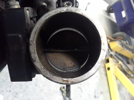

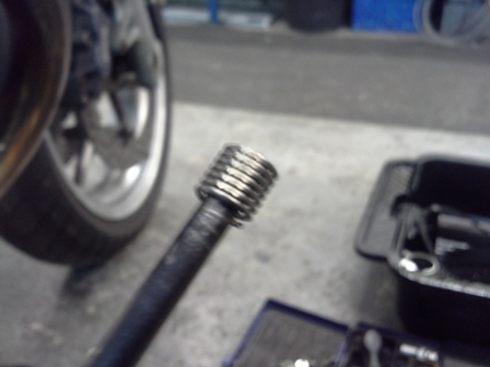

Zo dit paasweekend een heel eind kunnen komen met het onderhoud, eigenlijk weinig schokkende dingen tegen gekomen ;) de fiets is in een betere staat dan gedacht.
T is niet dat er geen achterstallig onderhoud aan zit ( dynamo riempje was toch wel héél erg slecht ) maar niet zo schokkend als verwacht.
Wat ik tot nu toe heb kunnen doen is:
Motor olie verversen = filter;
multieriempje van de dynamo,
kleppen stellen;
gas kleppenhuizen schoongemaakt;
en bak olie vervangen.

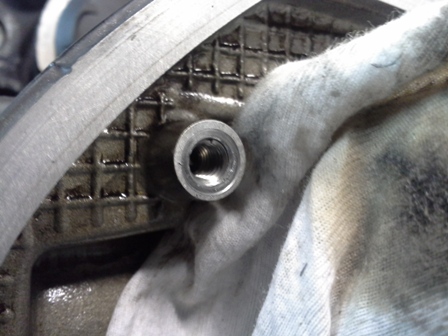

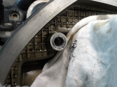

bij het monteren van de rechter kleppen deksel draaide er een bout dol, gelukkig was ik aan de zaak bezig, waar er genoeg spullen liggen om dit te repareren. Ik heb het gat even uitgeboord en daarna getapt en toen een helicol in gedraaid ( dan is de draad weer terug op oude tap grote ). Het is echt een briljante uitvinden wie dat ook heeft bedacht, heel simpel en snel ( 15 min ) aan te brengen.
Verder blijft het probleem dat de motor niet lekker loopt onder volle belasting, de klachten zijn dat er onverbrande benzine in de uitlaat terecht komt, wat als gevolg heeft dat de pijp flinke klappen uit de pijp komt. als je naast de motor staat en je geeft in z'n vrij even flink gas heel snel na elkaar hoor je dat het de rechter cilinder is die niet optimaal werkt. ( bougie is ook iets zwarter ) Ik heb de bobine's al omgewisseld en bougie's midden in de cilinderkop al gewisseld maar zonder resultaat.
Nu ga ik de injector toch wel verdenken dat deze niet goed werkt. De motor geeft geen fout code's wat ik opzich wel vreemd vind aangezien hij toch niet lekker loopt.
Van de week hoop ik de cardan uit elkaar te halen, tijdens het rijden naar huis voelde ik wat trillingen uit de achterkant van de motor komen dus dat verdiend snel de nodige aandacht, verder heeft de start motor kuren ( slecht starten als de motor warm is en de spanning dan ook helemaal weg trekken uit de motor ) en waarschijnlijk even een andere injector op de rechter kant zetten, om te kijken of het probleem mbt de kallen dan over is.

Wolfs RT
Berichten: 706
Bijz: R1200GSA-LC
Re: Opknappen R1200rt
Gasklep ziet er vies uit zo te zien. Goed bezig hoor _004

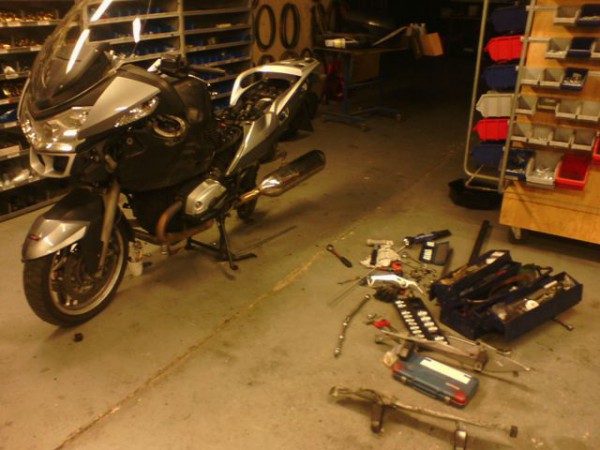

mx-man
Ongelezen bericht door mx-man »
Zo gisteren begonnen met het uitbouwen van de aandrijfas. Wat een rotklus is dat zeg... (foto's volgen nog.)
Wat ik me wel afvroeg is wat voor ral kleur de velgen hebben, dan kan ik die gelijk laten stralen en poedercoaten.

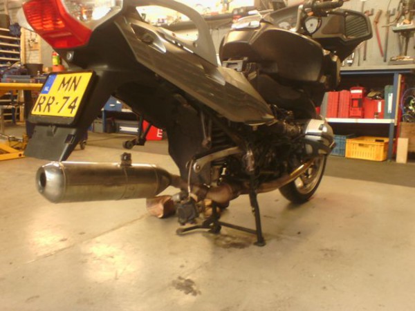

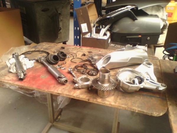

mx-man

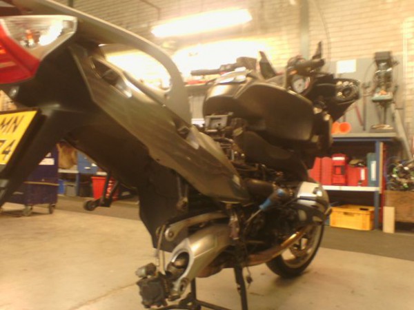

Afgelopen week was ik onderweg en toen ging het cardan 'opeens' naar het bovenste plekje op de prioriteiten lijst. het lager van het cardan maakte opeens
dusdanig veel lawaai dat hij aangaf dat hij vervangen moest worden. Toen ik daarmee bezig was heb ik gelijk de keerring van de versnellingsbak meegepakt.
+alle lagers van de achterbrug. al met al een productief weekje, met als resultaat een motor die weer een prima achterbrug heeft.
Wow....goed bezig zeg! _004
En leuk dat je ons hier ( met foto's) in betrekt.
Enne....ik ben helemaal jaloers op de sleutelruimte. Wat een ruimte zeg :O
Big RT Smile

Zo zo, zelf de cardan gereviseerd _004
Meteen alle lagers vervangen en de keerring. Goed bezig hoor en leuk dat je de foto's hebt geplaatst. Meteen ook weer wat geleerd want ik dacht dat voor het vervangen van de keerring van de versnellingsbak deze gedemonteerd moest worden.
Als je na de klus de benzinetank nog demonteert kan je meteen de remvloeistof van de servopomp vervangen.
