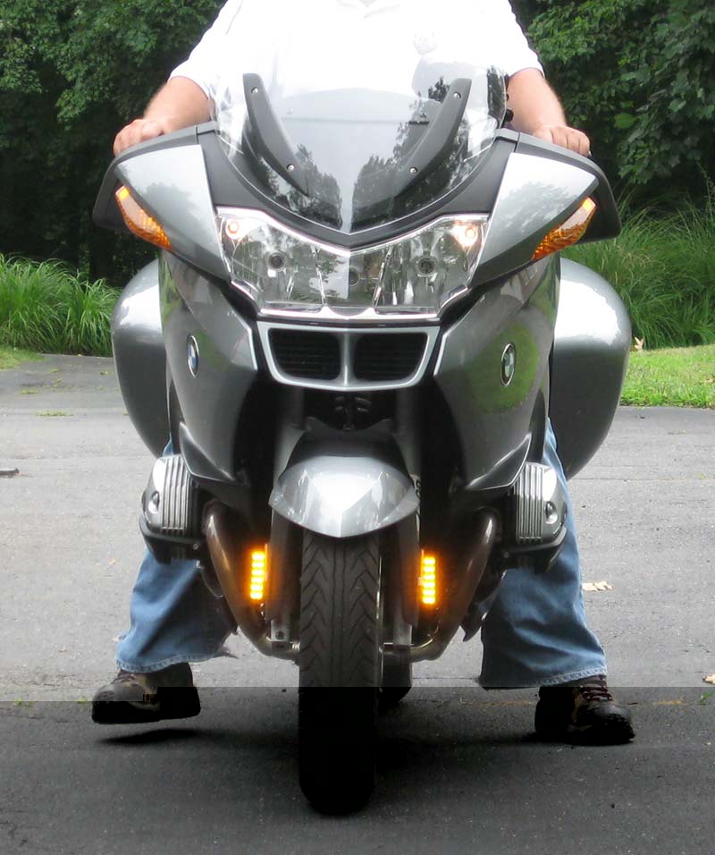

Hoi lui,
Dit weekend ben ik eens druk geweest met het maken van een gaasje voor de grill, want het leek me toch wel stoer staan.
Ik heb geen foto's van de werkwijze, maar het spreekt voor zich, hoe ik het gedaan heb.
Bij de tuningzaak heb ik een flinke rits racegaas gehaald van het merk Autostyle. Dit komt in lengtes van 120 cm ongeveer. Hier heb ik het frontje, (wat met 2 trekpluggen van onder en 1 narrig Torx 25 schroefje aan de achterzijde vast zit) op het gaas gelegd, met de onderzijde aan de nette rand van het gaas (dit zie je eventueel van dichtbij).
Dan iets ruimer uitknippen met een scherp tangetje, het aluminium geeft goed mee en laat zich als blik bewerken.
Daarna het gaas in de vorm van het framepje buigen en goed op het midden letten. In mijn geval kwam het schroefgaatje overeen met een maas in het gaas, dus dat is makkelijk uitrichten.
Dan voor de motor gaan zitten en voorzichtig het teveel aan gaas rondom wegknippen, ik begon midden boven, want bovenin heb je links en rechts meer ruimte om het gaas weg te stoppen. Probeer hierbij de ronding van het framepje niet uit te buigen! Hou ook rekening met het schuine aanzicht later, dat je niet in een zwart gat aan de zijkant kijkt! :-(
Als het precies passend en recht zit, kan je de trekpluggen er weer van onder in doen en de Torx kan je weg leggen, want die gaat er niet meer in passen, zonder de boel te verbuigen. Bovendien heeft het bovenaan niet veel te houden. . :-)
Als laatste nog even controleren of het gaas tegen het framepje aan zit, zo niet, dan kan je dit terug halen met iets haaks, ik deed het met de huissleutel. :-P
En als het gelukt is, is het resultaat als in foto 1! Geen lijm, kit of schroeven. En nog vet ook!! :-)

Het is een zeer goeie mod die behalve er goed uit ziet ook zeker het behoud is van de oliekoeler. Meerdere mensen op het forum hebben deze mod gedaan.
Ben benieuwd naar je foto's.

Bij deze! :-)

Mooi gedaan
Ik heb zelf vorig jaar de zwarte variant van Autostyle gebruikt,

Kijk! Zo heeft ieder zijn ding! Leuk om te lezen hoe het ook kan. Ik zie dat jouw kapje zwart is, dus dan bekt grijs waarschijnlijk niet zo mooi. En bij mij oogt het super inderdaad!

Dat gaas is bij jou een stuk dichter Rob. Geeft dit geen hogere olietemperatuur? Of lijkt het alleen maar zo op de foto?

De "mazen van het net" lijken bij Rob inderdaad kleiner te zijn
, maar ik denk niet dat dit van grote invloed zal zijn op de olietemperatuur.
Ik weet nog niet welke van de twee ik zo op t oog t mooiste vind staan, het heeft allebei wel iets.

Die van mij is de k(l)ant-en-klare versie van Wunderlich;
http://www.wunderlich.de/shop/de/bmw-r- ... itter.html
Heb ik alleen "selectief" zwart gemaakt, dat was mijn vrouwelijk kant.
De kleinere mazen hebben bij mij inderdaad geen enkele invloed op de temperatuur, dat is bij mijn 1200RT nooit boven de 2 streepjes, zelfs bij zomerse hitten.
Denk ook niet dat Wunderlich zich dat kan veroorloven daarin een slecht ontwerp te hebben die nu nog steeds te koop is.
