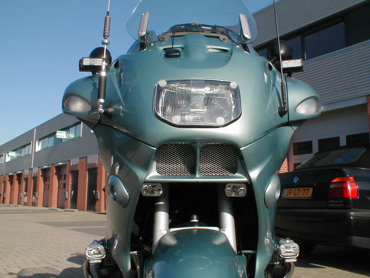

Foto, misschien niet echt heel goed te zien, maar geeft wel een idee:
Re: racegaas
Gravende in den ouden doosch, gevonden;

Ziet er wel gaaf uit, iets voor mijn K 1200 LT!

Bedankt voor jullie tips! Ziet er niet alleen mooi uit, maar voorkomt bovendien ook steenslag op de oliekoeler. Ga ik ook doen! -top-
En Rob bedankt voor de foto uit "den ouden doosch". Je weet ik heb krekt dezelfde RT en kleur als die van jou destijds! ;)

Ik heb dit ook gedaan bij mijn Beemer R1150RT met het resultaat te zien op bijgesloten foto.
Zelf vind ik dat het goed geslaagd is en het beschermt je oliekoeler.
Het is geen belemmering voor de koeling die is prima.
