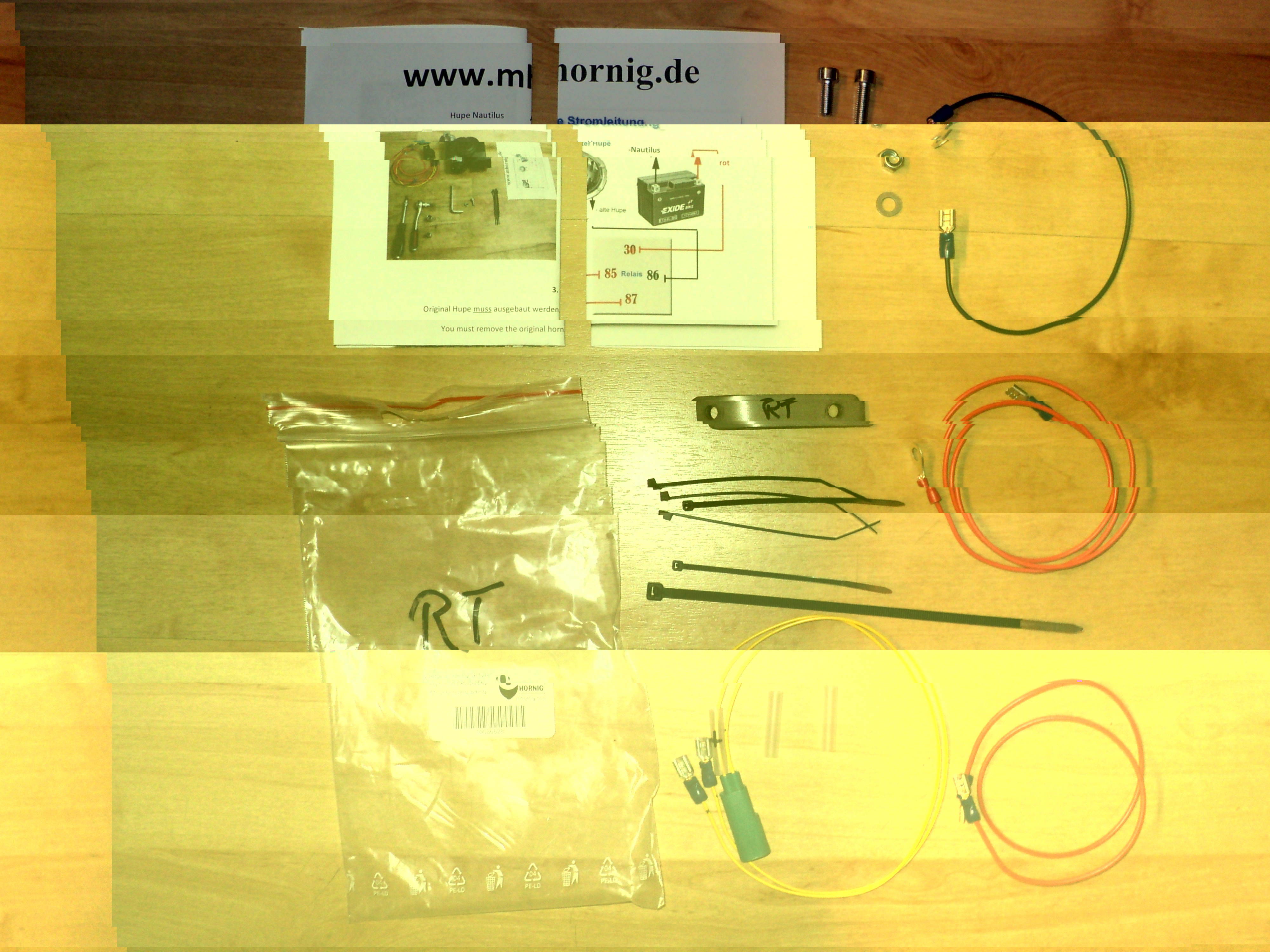

En de Hornig-kit binnen gekregen.
Een paar zaken vallen direct op;
- Er zit geen relais bij terwijl de afbeelding op hun website dat wel aangeeft.
Nu is het vaak wel zo dat een relais bij de Stebel toeteRT zelf zit, in de verpakking, vaak.
Maar niet altijd.
En als echte Hollander wil ik datgene wat op de afbeelding staat, en dan mis ik nog het teen-en-tander. :roll:
(ook een moer, overigens)
- Ik vindt de bedrading wat aan de dunne kant, (vooral naar de toeteRT zelf) maar dat is mijn mening.
- Er zit *geen* zekering in de aansturing vanaf de accu naar de Stebel toeteRT, en dat is m.i. zeer onverstandig.
Een Stebel toeteRT kan tot zo'n 10 ~ 15 ampére trekken, en aangezien de toeteRT zelf niet door CAN-bus van spanning voorzien wordt maar direct vanaf de accu, lijkt het mij meer dan wenselijk daar toch een zekering in op te nemen. En bij de diverse kits die ik voorbij heb zien komen, zit er vaak ook een 20 ampère zekering bij.
Maar misschien zie ik dat verkeerd.
- Daarnaast zat er in de kit ook twee plastic buisjes die nergens in de montage-handleiding besproken worden.
- De montage-handleiding is matig, zo wordt niet aangegeven in welke positie en waar de meegeleverde beugel gemonteerd moet worden, welke bout waar gemonteerd moet worden, etc.
De afbeeldingen zijn ook matig.
Nu wordt er ook verwezen naar Hornig's YT opname, maar dat is een opname van de 1200R en daar laten ze de OEM toeteRT zitten, terwijl in deze montage handleiding (voor de
) duidelijk wordt aangegeven dat de OEM toeteRT gedemonteerd moet worden.
Kortom, een vrij hoge prijs voor een vrij matige kit (slechts wat kabels, connectors, boutjes, ringetje en moer, plus wat tie-wraps en een RVS beugel) en wat mij betreft vooralsnog geen aanrader.
Nogal slordig in de afwerking en compleetheid, wat mij betreft.
Voordat ik het eventueel terugstuur heb ik Hornig om een reactie gevraagd en afhankelijk daarvan wellicht toch een montage wagen.
Maar om het maar even plat uit te drukken: "I'm not impressed!".
Dave

Ondertussen met de baas zelf, Helmut, contact gehad.
Gelukkig is zijn Engels slechter dan mijn Duits.
Tobias sprong ook bij, het is een hele familieaangelegenheid daar bij Hornig! :lol:
De kit zoals ik deze ontvangen heb, is wel compleet en juist, volgens Hornig.
Dus inderdaad zonder relais. (daardoor is de prijs :shock: wat mij betreft)
De reden voor deze kit is het feit dat Hornig vaak verzoeken kreeg van klanten die zo'n Stebel toeteRT ergens hadden aangeschaft maar niet genoeg technisch inzicht hadden om die toeteRT goed of juist te monteren.
Vandaar die seperate kit.
Hornig is van mening dat de prijs van die kit (dus zonder relais!) wel "juist" is.
Toegegeven, het is een RVS beugel (want poedercoat zou kunnen gaan roesten op de montage-punten) en ik weet niet wat die BMW OEM connector kost, maar de prijs is te hoog voor wat er in zit, is mijn mening. Helaas is Hornig het daar niet mee eens.
Toch geeft Hornig aan dat ze deze kit sinds eind december 2011 produceren, reeds 89 kits verkocht hebben en de productie bijna niet aankunnen, zoveel vraag is er naar.
Blijkbaar is de economie in Duitsland inderdaad beter.
Ook blijft Hornig van mening dat een zekering niet nodig is door CAN-bus.
En daarin maakt Hornig m.i. een cruciale denkfout.
Ja, voor de aansturing van het relais zelf kan CAN-bus eventuele problemen (bijv. sluiting) oplossen.
Maar als het relais faalt en de contacten naar de Stebel toeteRT bijvoorbeeld samensmelten cq. blijven plakken (komt wel eens voor bij relais zoals we allemaal wel eens gelezen hebben op het
), zal CAN-bus dat *niet* kunnen oplossen en de Stebel toeteRT zelf kunnen loskoppelen.
Over de dikte van de bedrading heb ik het maar niet over gehad, dat is meer een persoonlijke voorkeur van mijzelf.
Kortom, geen sterke aanrader wat dat betreft.

Het wordt nog moeilijker. Net gebeld met de claxonwinkel. De Stebel Nautilus wordt niet meer gemaakt. Dus leveren zolang de voorraad strekt. Ik kan misschien beter kiezen voor de Wolo Bad Boy. Deze is van andere fabrikant en van iets betere kwaliteit dan de Nautilus volgens de claxonwinkel.
In ieder geval moet ik een beugel zien te krijgen. Hornich levert een compleet installatiepakket met beugel voor de R1150RT, voor het veel te hoge bedrag van 45 euro. :shock: Hornich gaat ook de Wolo Bad Boy leveren volgen de claxonwinkel.
Dus bestellen is goedkoper bij onze sponsor maar dan moet je wel zelf gaan knutselen om de toetert te bevestigen.

Re: Oorverdovend harde claxons van Valk Motorparts
Volgens de heer Valk van de claxonwinkel komt de Wolo Bad Boy niet uit dezelfde fabriek als de Nautilus. Hij is niet van Stebel. Of er is een Chinese fabriek die alle merken toeters maakt.
De koperen kern is van dikker en beter materiaal waardoor hij minder stroom trekt. Dit is het verschil met de nautilus. Hij is wel een stuk goedkoper dan de nautilus compact. (39,50 bij de claxonwinkel)
Na wat googlen schrok ik toch wel van de negatieve ervaringen van de Stebel Nautilus.
http://www.webbikeworld.com/motorcycle- ... -nautilus/
Conclusion
We can't recommend a horn that didn't work. We've read many reports from owners on problems with the Stebel Nautilus, so until someone can convince us that the issues have been resolved, these get a "Not Recommended" rating.
het dure installatiepakket (49,00) van Hornich om de Nautilus te monteren wordt geleverd zonder zekering. Dat is toch wel vreemd.
Conclusion
