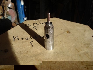

Vandaag ik liep tegen een probleem aan toen ik de secundiare bougies wou vervangen,normaal heb ik de kuip verwijderd voor meer werkzaamheden en sta je daar niet bij stil.Dus heb ik zelf een sleutel gemaakt,van een pijpsleutel 14x17mm(bougie is 16mm) maar deze had ik niet.De 17mm kant afgezaagd op lengte deze bewerkt dat het zeskant net niet uitelkaar viel,omdat hij wel in de boring passen moet waar bougie in zit en dan word sleutel wel erg dun.Stukje zeskant van 15mm in sleutel gelast waar steeksleutel op past,en daar noch een stukje rond opgelast voor vast te houden en te geleiden.De rechterkant is het moeilijkst,volgens mij is zo,n sleutel niet in de handel te krijgen misschien hebben jullie hier ook wat aan?
- 1320075990N1320074632Nbougiesleutel_001.jpg (56.78 KiB) 828 keer bekeken

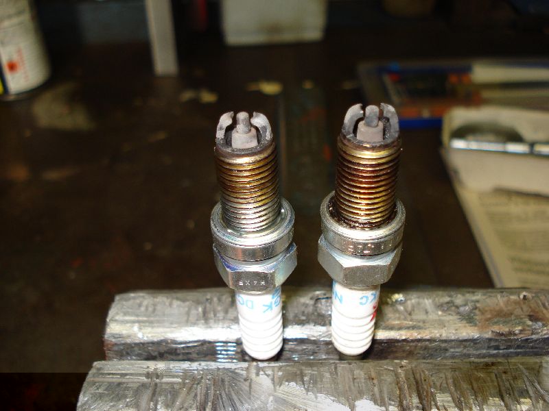

Dit zijn 2 bougies uit mijn RT Twin Spark na 20000 km te zijn gebruikt,de secundiare bougie links is meestal iets donkerer, dat is mij al eerder op gevallen.Verder een mooie kleur.

Die zien er netjes uit maar NGK bougies vind ik toch altijd behoorlijk goed. Al moet ik zeggen dat mijn indruk van het alleen kijken naar een bougie en beoordelen toch niet helemaal juist is. Wat mij opvalt is dat het scoopbeeld vaak een iets anders beeld gaf over te toestand van de bougie. En dat vooral de sterkte van de vonk die nodig is om te vonk te laten overspringen behoorlijk omhoog gaat als de bougie ouder word .
En dan bedoel ik meer dat mij die nieuwe bougie dan vaak een vonk tot 7000Volts voldoende was en bij een iets oudere bougie ging dat na de 10000 tot 11000 volts toe. Maar qua kleur zijn ze wel goed vind ik.
Ton
