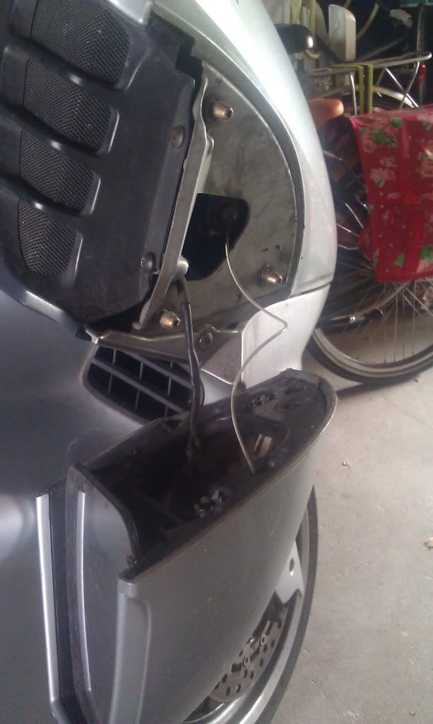

easy_louis
Re: spiegel kunnen omklappen
Volgens mij had ik hetzelfde probleem, wel een andere schuur, maar dezelfde situatie. Met name ook de deur van 90 cm die slechts haaks open kan.
Aan allebei de spiegels een kabeltje gezet, beide spiegels laten 'bungelen' (kan ik ze ook niet laten vallen) en het past!
Is wel een kwestie van 2 spiegels eraf klikken...
Het kabeltje idee is een goede, beetje langer kabeltje maken en ook de bedrading verlengen. Dan kun je de spiegel tussen je stuurhandels leggen. Bungelt ie ook niet en beschadigt dus ook niet.

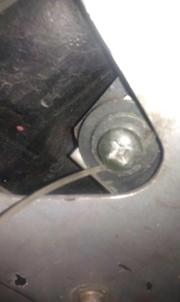

Je zou het ook heel simpel kunnen doen..
Ik heb mijn spiegels "beveiligd"met een stukje visdraad
Of het was een stukje draad van een grastrimmer ik weet het niet mmer. Het was in ieder geval niet duur :lol:
Succes met knutselen
