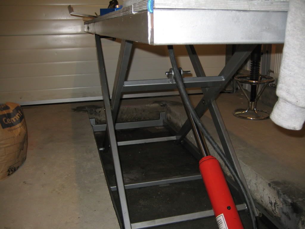

Hey allemaal,
Na een jaar plannen en tekenen en voorberijden samen met mij buurman is de heftafel klaar.
Nadat hij in elkaar gelast/gezet was en het gat in de garagevloer was gezaagd (en gehammerd) moest ik hem toch even snel uitproberen. Nu morgen nog een "zak"beveiliging maken, schroefhaken inlassen en hem dan schilderen. kunen we de bak mooi wisselen met mijn nieuwe tafeltje.
even een technisch staatje;
kokor 60x30x3mm
30x30x3mm
assen rond 16mm
lucht- en handbediende 8 tons cilinder
18 mm berken multiplex
max hoogte 750mm
hier enkele "trotse" foto's :D

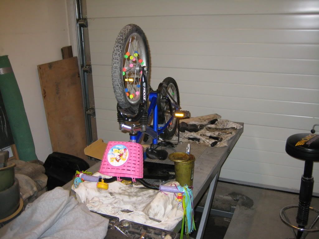

Nou de foto van de eerste klus aan de fiets....:p (die van mijn dochter)
Zelfs in de garage heeft de man niks te vertellen ;)
Naar een likje verf en het storten van het vloertje is dit het eindresultaat :)
