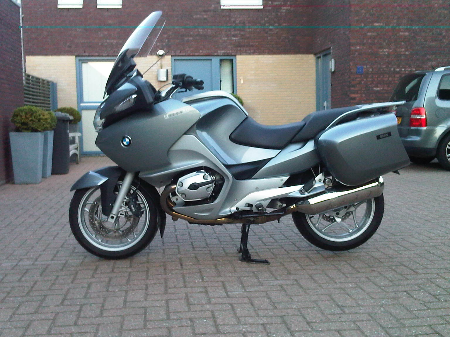

Hallo allemaal,
zal me even voorstellen: Hauke, 38 jaar, getrouwd, 3 kinderen, woonachtig in Amersfoort. Net een tweedehands RT (2006) met 23k op de klok gekocht als woon-werk buffel (amersfoort-denhaag). Heb ernaast nog een Triple staan. Hiervoor Duc 900SS/Honda CBX 750/Guzzi V35 gereden.
Enfin, wellicht kan iemand helpen. RT gekocht en naar huis gereden (40 km). Bij de laatste verkeerslichten slaat hij af en is niet meer aan te krijgen. Laatste kilometers gelopen (pff).
Thuis even laten staan, om vervolgens koud weer te kunnen starten. Mijn gedachte was oude/vuile peut, dus dnek ik rij hem even naar de pomp. Eind van de straat einde oefening. Naar huis gelopen. 'S avonds 10 liter nieuwe benzine er in gegooid (zat nog kwart oude peut van ongeveer een jaar geleden in) en een flesje injector cleaner. Vanochtend sloeg ie meteen aan om na even stationair (5 min) gedraaid te hebben uit te gaan om niet meer aan te slaan. Bij het starten klinkt het alsof geen benzine of lucht krijgt.
Iemand een gedachte wat het kans zijn?? Vervuilde benzine? Halsensor?
Hoor graag!! alvast dank voor de antwoorden.
groeten
Hauke
PS Stuurt wel brilliant!!!
groeten
Hauke

Begin bij het begin, zijn de zekeringen goed ? Is er een vonk? Zoja is het geen ontstekings probleem maar een brandstof probleem! Hoor je de bezinepomp lopen als je het contact aanzet?
Als er geen vonk is kan je gaan kijken naar de hallgever, maar het kan ook een alarm probleem zijn indien deze gemonteerd is.
Succes, Leo.

Leo, dank. Gister weer even gekeken. Pomp lijkt het te doen etc...vrees dat de hallgevers het hebben begeven. Laat hem morgen door Van harten ophalen. Enig idee wat zo'n grap moet kosten??

even een kleine update: Het bleek de krukassensor te zijn. Met halen & brengen en een dag werk voor Van Harten EUR 175 moeten aftikken. Viel me eigenlijk nog mee. Verkoper betaald de helft mee. Een nadeel: (waarschijnlijk) bij transport is de schakelaar voor de ruit & ESA gesneuveld. Al terug naar van Harten geweest, die hebben er al een dag naar gekeken (voor nop) en gaan deze week de gehele schakelaar vervangen.
