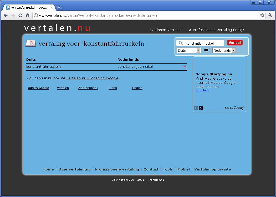

Eerst maar het woord Konstantfahruckeln, dat wordt het meest gebezigd. Wordt niet herkend. _002
Dan maar eens met een Umlaut, Konstantfahrückeln. Wordt ook niet herkend. _001 Een r erbij? Konstantfahrrückeln. Nul, nada, niks. _003 Tot slot de Umlaut er maar weer af: Konstantfahrruckeln. En wat denk je? Hebbes! :!:
Konstantfahrruckeln (met dubbel r) heeft een betekenis. En wat voor één:
klik op de foto voor een vergroting
Dus zo schrijf je het en je zegt 'konstantfaarroekeln' :lol:
Maar dat 'eikel' zit me wel wat dwars... aan wie is dat gericht? Aan mij, of aan de RT? Zoiets zeg je toch niet tegen je motor? Die behandel je met liefde. Betekent dat dat we het maar beter met 1 r kunnen blijven schrijven? Zoals de Duitsers het ook doen? Denk het eigenlijk wel hé? Weten we zo ook wel wat het betekent :$
