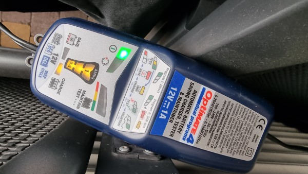

Vandaag een Optimate 4 met aansluiting voor 12V (links naast/onder de buddyzit) gekocht voor mijn BMW R1100RT. Aangesloten waarna rechtsboven eerst een lampje ging branden bij het groene vlakje (dus accu is goed?). Daarna schakelt hij over zoals op de foto waarbij het middelste gedeelte om de seconde knippert naar max 1 Amps. Het lampje linksonder blijft uit en rechtsonder blijft branden.
Is dit de juiste manier om de accu optimaal in conditie te houden?
Helaas word ik niet wijs van de handleiding derhalve hier de vraag bij de kenners.

Het groene lampje geeft aan dat het apparaat "aan" is. Het gele lampje geeft aan dat deze aan het laden is. De middelste gele knipperende lampjes geven de feitelijke laadspanning aan. Het apparaat is dus in orde.

Bedankt voor de info, dan ben ik gerust gesteld. Rijden gaat zeker gebeuren echter ik heb hem vorige week pas opgehaald en vandaag de optimate binnen gekregen om de accu op orde te houden.
