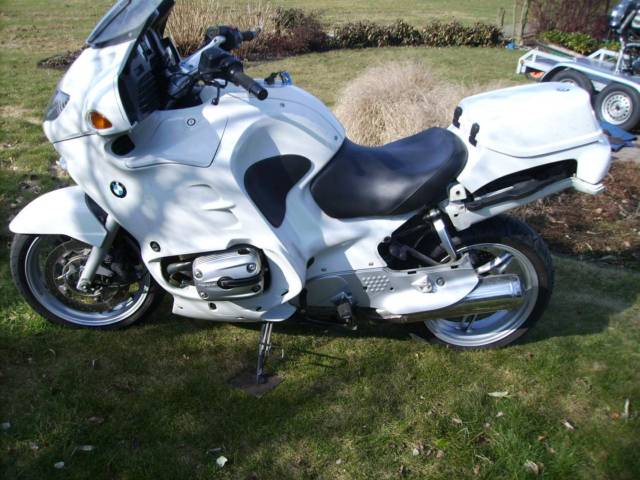

Na enkele jaren vreemd geweest te zijn, heb ik sinds 2 weken een ex politie motor met schade gekocht. Het is een R1150RT bwj.2005 met 26000km op de teller. Heb enkele foto´s toegevoegd, hoop dat ze verschijnen. Schade tot nu toe, krom achterframe, deuk in achtervelg ,remschijf krom en achterlicht defect.

Hier nog ééntje.

Hier was ik het frame aant demonteren.

behalve de schade ziet her er nieuw uit !! _004

Kijk das leuk, een verslag van een project. Mooi, _004 Succes ermee.

Ben met de versnellingsbak bij vioma langs geweest en deze heeft hem uit mekaar gehaald en weer in mekaar gezet, conclusie is dat dit type versnellingsbak zoveel snelling heeft en dat er niets aan scheeld, nog bedankt Peter.
Het advies van Peter was wel om de koppelingsplaat en drukgroep toch te vervangen, dat heb ik dus ook gedaan. Toen de motor terug in mekaar was gesleuteld wou deze niet meer starten, oorzaak was dat er een slang van het benzine filter was losgekomen, heb toen benzine filter ook maar meteen vervangen. Maar nu loopt hij dus en alle bijgeluiden zijn verdwenen en nu kan ik ook van bijna stationair toerental vertrekken.

Hier nog een foto.

Knap gerief... _004
Hoeveel heeft dat nu allemaal gekost in totaal?

Mooi project hoor, de fiets ziet er prachtig uit. Ik stel het erg op prijs dat je ons van begin tot eind op de hoogte hebt gehouden. Wat wordt je volgende??

Knap staaltje werk, dat heb je netjes gedaan _004

Totaal 6200 euro.
