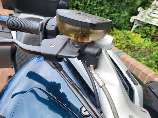

Ik heb op mijn r1200rt van 2013 stuurverhogers gemonteerd. Ik vind nu echter met name de remleiding bij stuuruitslag wel wat strak komen te zitten.
Er valt verder weinig te verstellen aan de leiding zelf of aan de aansluitingen. Daar zit geen slack meer.
Hebben anderen ook die ervaring en hoe heb je dit opgelost?
Hoor graag de suggesties.

Dank voor de verwijzing, ik had hem al gelezen. Zoals het bericht al aangeeft is dit geen oplossing voor de remleiding. Er wordt daarom in de laatste regel ook gevraagd naar andere tips. Vandaar dus ook mijn vraag.

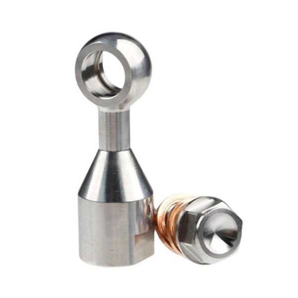

Echter je hebt mij wel op het goede spoor gezet en Ali biedt weer eens uitkomst 8)_
Dit is ruim voldoende lengte. Later even kijken wat het beste past, recht of 90 grd.
