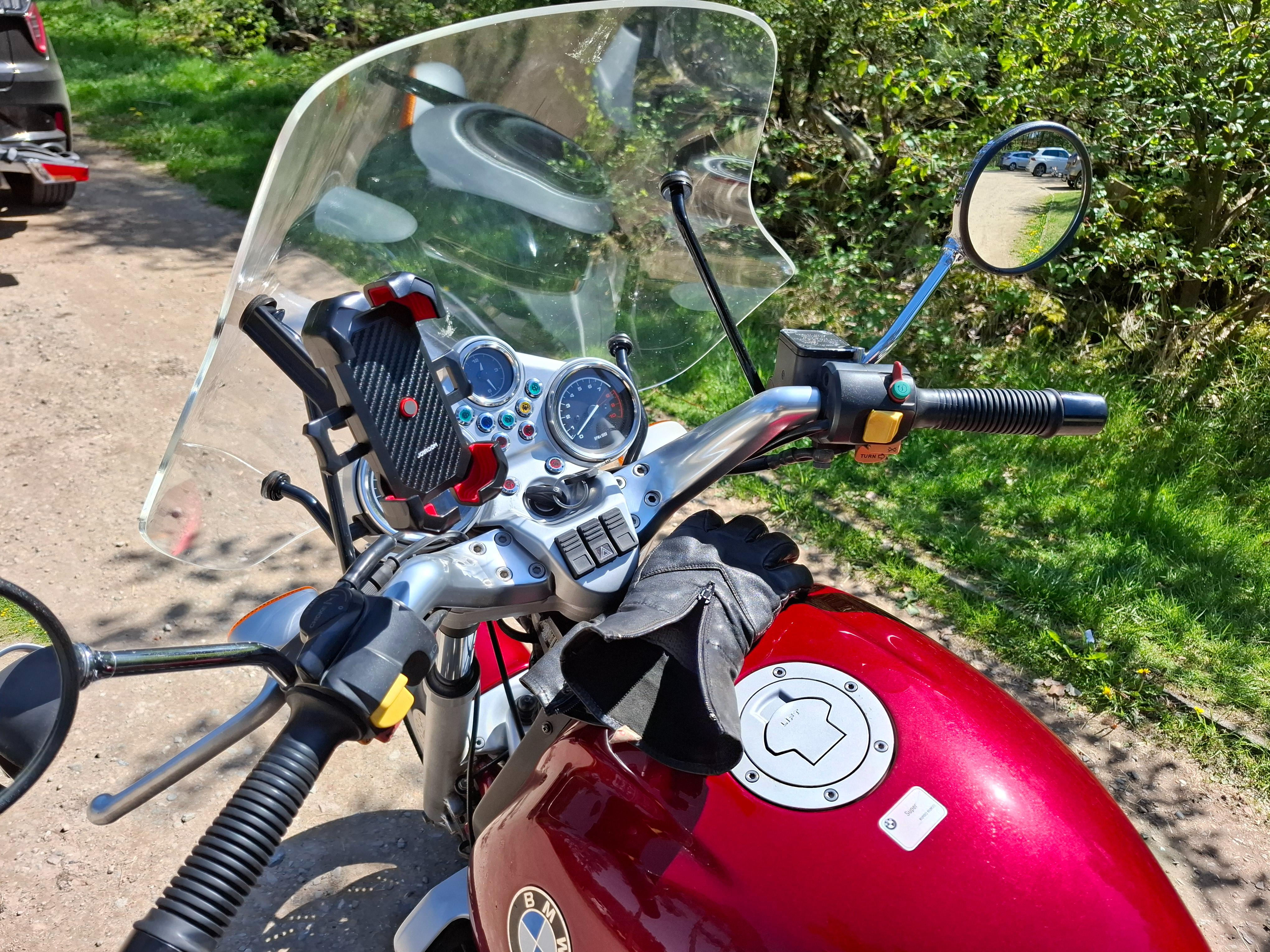

Huidige stuurindeling

JohnB schreef: 03 mar 2025, 19:30dat systeem is denk ik voor een stuursysteem waarin de handvaten op een frame zijn geschroefd, dat heeft mijn R niet.
Ah, ik zie het inderdaad op je foto: er zitten geen schroeven die je handvatten vastzetten, maar het is één geheel.
Ik vrees dat je dan inderdaad zelf iets zou moeten fabrieken als er echt geen standaard oplossing bestaat en anders een bolletje op je tank.

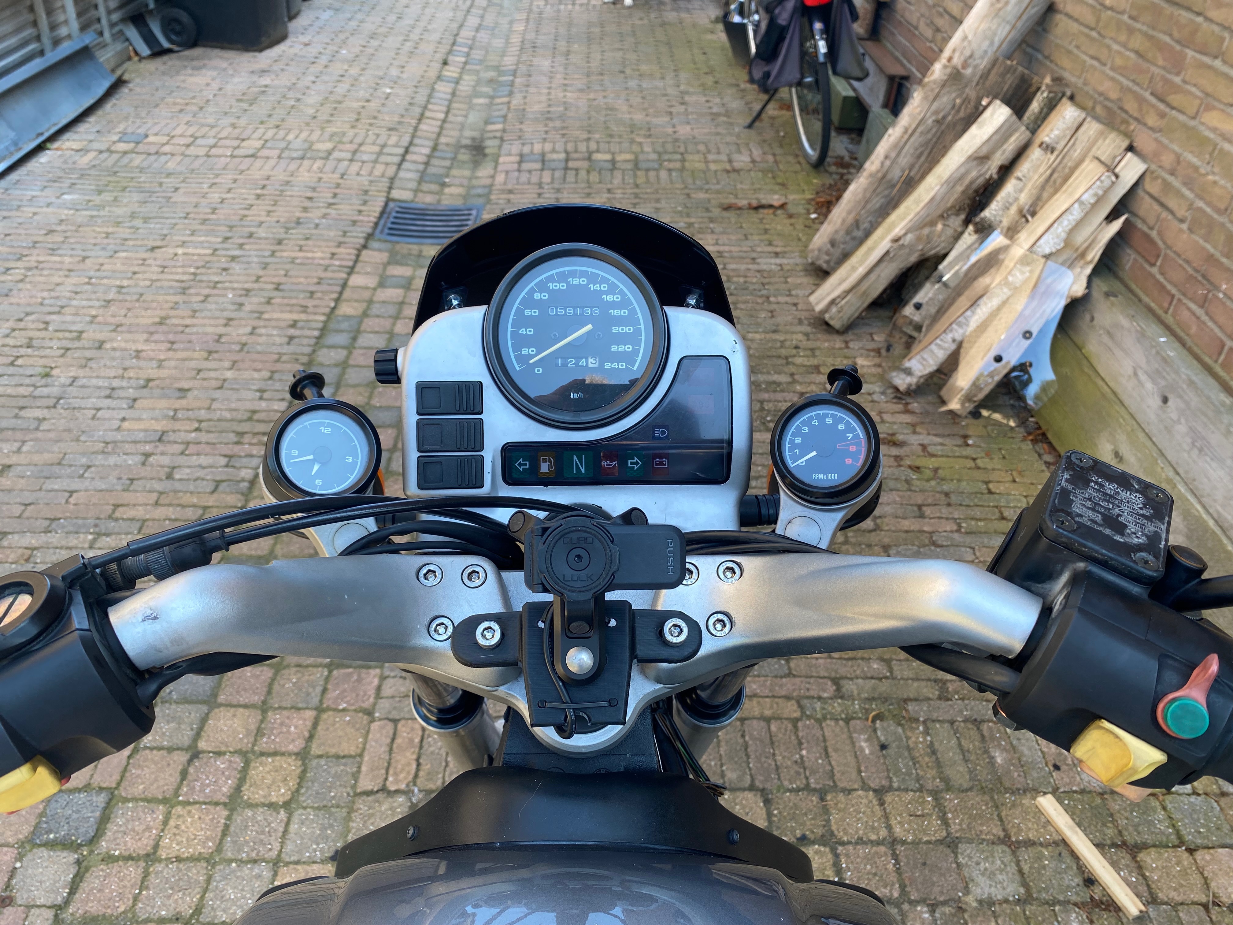

Ik heb een 3D print houder op het stuur.
Blijkbaar staat het in een database.
Ik heb langere bouten en busjes gebruikt.
Misschien geeft het inspiratie
