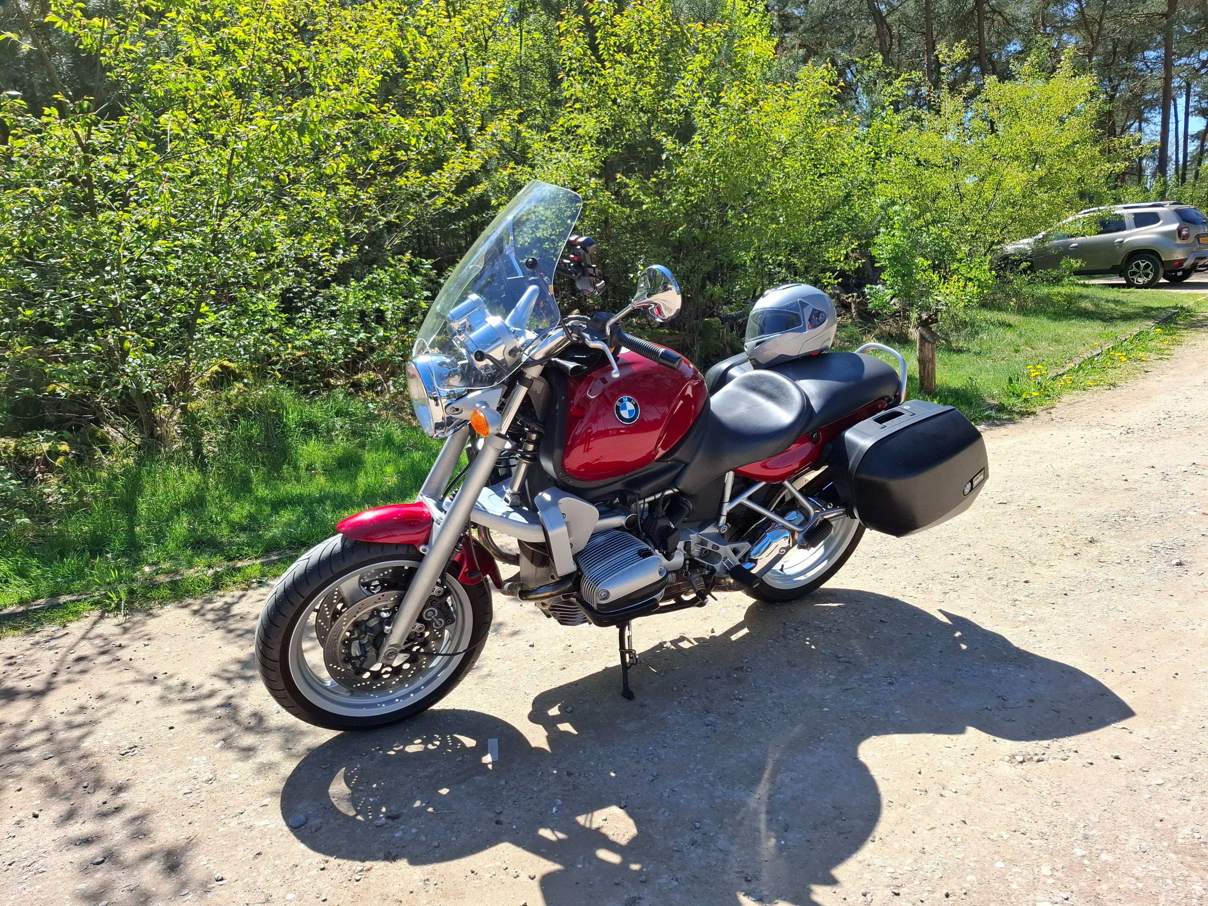

Goedendag allen,
Na enige tijd zoeken en ongetwijfeld eroverheen gelezen te hebben én de tijd te hebben gevonden, toch maar een poging wagen.
Sinds oktober vorig jaar heb ik een fijne r850r, waarmee ik inmiddels ook al wat kilometers heb kunnen maken. Laatste ritjes waren een beetje fris, maar de goede kant gaan we weer op.
Nu maak ik graag een leuk rondje, maar mijn topografische kennis laat het soms nog wel wens afweten. Om een leuke rit met een motorapp te maken of gewoon met navigatie, is het plaatsen van de telefoon wel handig.
Nu heb ik een niet perse heel rond stuur, dus ik ben een beetje zoekende hoe ik een telefoonhouder zou kunnen plaatsen. Hebben jullie daar enig idee van hoe ik dat zou kunnen oplossen?
Daarnaast ben ik zoekende naar een goed passende oplossing voor mijn immer koude handen. Verwarmde handschoenen zouden kunnen, maar ik zat meer aan van die handkappen te denken, alleen wat ik zo heb kunnen vinden zouden die van een 1100GS moeten passen, maar die zijn praktisch niet meer verkrijgbaar of best aan de prijs. En om zomaar iets aan te schaffen, waarvan de site wel een passende fit aangeeft, maar dat niet zeker te weten vind ik ook best een gok.
Is er wat jullie zo weten een passende mogelijkheid voor handkappen op mijn model? Dan hoor ik dat graag.
Alvast bedankt voor het meedenken.
Met vriendelijke groeten,
John

Ik ken de R alleen van plaatjes, maar ik zit te denk aan:
- Navigatiebouten voor in een stuurhelft voor je telefoonmontage
- Goedkope kappen van Ome Ali voor je handen

Bedankt voor je reactie en het meedenken.
Had bij https://www.motorcycleparts-hornig.com/ ... ctors.html
Ook al wel van die handkappen gezien, alleen is dat voor type vanaf 2002, en ik heb de 2001 (pre-facelift). Ik weet niet of die 1 op 1 compatible zijn. Plus best aan de prijs.
Die van Ali zijn eventueel wel proberen waard.
Die navigatie bouten zou ik niet weten waar ik ze kan inschroeven, dat systeem is denk ik voor een stuursysteem waarin de handvaten op een frame zijn geschroefd, dat heeft mijn R niet.
Ik zat zelf iets te denken of dat ik aan het beugeltje van het windscherm iets kan fabriceren of dat er een soort beugel in de omloop zou kunnen zijn om het op de stuurbouten te bevestigen.

Ah, ik zie het inderdaad op je foto: er zitten geen schroeven die je handvatten vastzetten, maar het is één geheel.JohnB schreef: 03 mar 2025, 19:30dat systeem is denk ik voor een stuursysteem waarin de handvaten op een frame zijn geschroefd, dat heeft mijn R niet.
Ik vrees dat je dan inderdaad zelf iets zou moeten fabrieken als er echt geen standaard oplossing bestaat en anders een bolletje op je tank.
Jaren geleden was er op het BMW Vlaanderen forum wel een onderwerp over, helaas zijn de foto's daar niet meer te zien.

bij mijn R1200Rt heb ik de 2 linkerbouten van de linker stuurhelft vervangen door langere en er een T RAM mount met bolletje op bevestigd. Heb wel de gaten wat moeten uitvijlen om passend te maken.

Dat zijn inderdaad goeie opties allebei. Ik ga mij er eens in verdiepen!

Ik heb een 3D print houder op het stuur.
Blijkbaar staat het in een database.
Ik heb langere bouten en busjes gebruikt.
Misschien geeft het inspiratie

Ik zit zo'n beetje te surfen op het internet (Thingiverse en Printables) en zie dat er mensen zijn die hun klokje opofferen om daarin een BeeLine Moto 2 GPS te plaatsen.
Wellicht kun je (ongeveer) hetzelfde doen door daar een houder voor je telefoon te plaatsen (of een Moto 2 aanschaffen en je telefoon in je zak houden)?

gewone RAM mount monteren als vervanging van een van de bouten. eenvoudig , goedkoop

Beetje late reactie, excuses..
Die laatste is inderdaad ook nog wel een nette optie wellicht.
Ik heb een tijdje een houder erop gehad die je normaal onder je spiegel schroeft. Alleen is het draad gedeelte van de spiegels te kort, waardoor ik een alternatieve plek had bedacht, bij een bevestigingspunt van het windscherm.
Helaas was dit toch niet helemaal wat ik graag wilde én de telefoon ging door de trilling best wel vervaarlijk heen en weer.
De opstelling is er dus weer afgehaald.
Als ik er dus over uit ben of ik nu wel of geen telefoonhouder wil, ik twijfel nog wel een beetje..., dan is die ram nog wel een mooie optie denk ik.
Ik heb overigens besloten om maar geen handkappen te doen. Ik heb het nu een paar keer gezien bij diverse dezelfde model motoren en ik vind het toch afbreuk doen.
Bedankt voor het meedenken allemaal!
