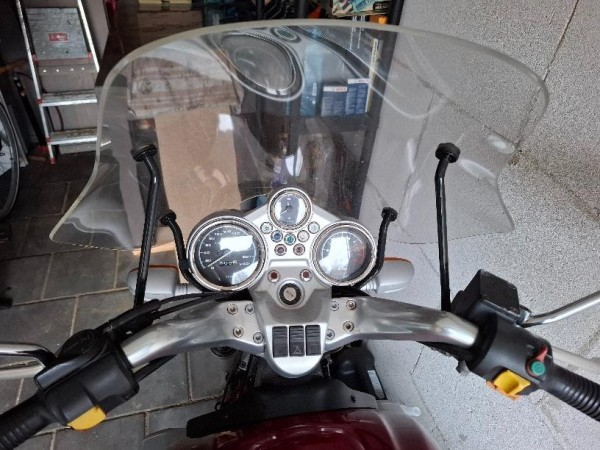

Ah, ik zie het inderdaad op je foto: er zitten geen schroeven die je handvatten vastzetten, maar het is één geheel.JohnB schreef: 03 mar 2025, 19:30dat systeem is denk ik voor een stuursysteem waarin de handvaten op een frame zijn geschroefd, dat heeft mijn R niet.
Ik vrees dat je dan inderdaad zelf iets zou moeten fabrieken als er echt geen standaard oplossing bestaat en anders een bolletje op je tank.

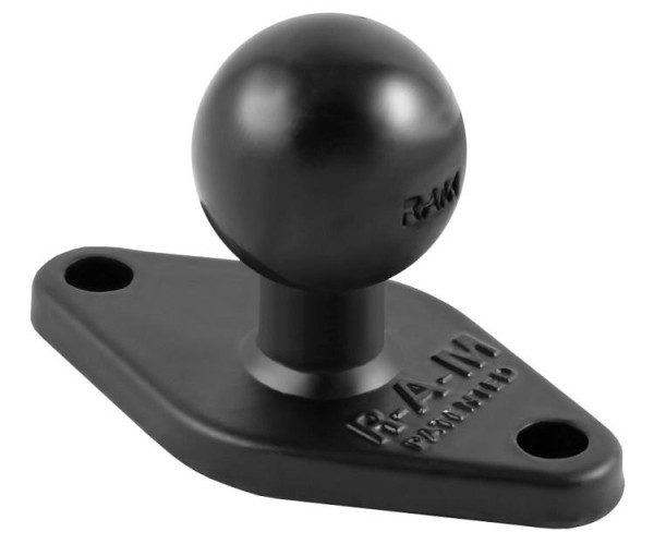

gewone RAM mount monteren als vervanging van een van de bouten. eenvoudig , goedkoop
https://www.cameranu.nl/p849175/ram-mou ... csQAvD_BwE

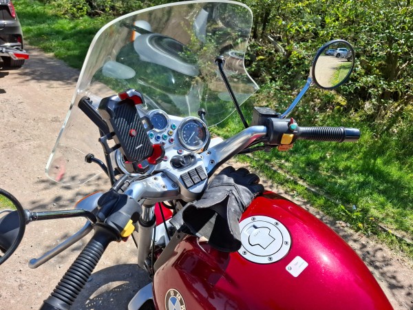

Ik heb een tijdje een houder erop gehad die je normaal onder je spiegel schroeft. Alleen is het draad gedeelte van de spiegels te kort, waardoor ik een alternatieve plek had bedacht, bij een bevestigingspunt van het windscherm.
Helaas was dit toch niet helemaal wat ik graag wilde én de telefoon ging door de trilling best wel vervaarlijk heen en weer.
De opstelling is er dus weer afgehaald.
Als ik er dus over uit ben of ik nu wel of geen telefoonhouder wil, ik twijfel nog wel een beetje..., dan is die ram nog wel een mooie optie denk ik.
