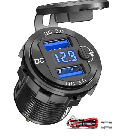

Ik weet niet of ik het hier goed neerzet, maar ik wil een USB poort inbouwen op mijn dash van de R1150RT, iemand een idee waar ik het beste de stroom van af kan halen? Is belangrijk dat de stroom er vanaf gaat met de sleutel.

Het is niet exact dezelfde maar ik heb een usb en usb c poort, verder is het geen verschil.
Radio voorbereiding zit er niet in dus zal ook vanaf de zekeringen een kabel moeten trekken, weet je zo welke zekering je gepakt hebt?
Kabeltje wat er bij zit is er in ieder geval veel te kort voor.

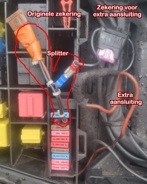

Jazeker, ik heb het zelfs beschreven in deze post.
Hij is bij mij aangesloten op de grootlicht zekering (zekering 9) via een splitter gemaakt met standaard kabelschoentjes.

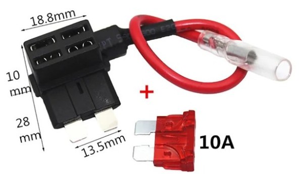

Er zijn ook kant-en-klare splitters te koop (o.a. bij Ome Ali), maar ik betwijfel of die gaan passen in de zekeringenkast, aangezien die nog een extra centimeter aan de bovenkant uitsteken.
