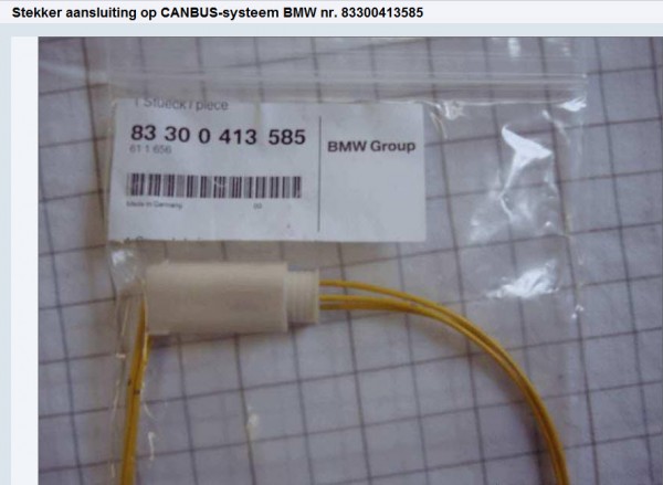

Ik ken de 1200RT-LC niet goed genoeg of er, zoals bij de niet-LC uitvoering, de GPS-accessoires connector in het vooronder ligt.
Ik vermoed van wel, gezien de BMW Navigator 5, die heeft nog altijd diezelfde connector naar mijn weten.
Je zou dan kunnen volstaande met de onderhand overbekende kabeltje-met-stekker, onderdeelnummer 83300413585.

Waar die GPS acccesoiresstekker bij de 1200RT-LC "hangt" weet ik niet, maar vermoedelijk ook nu weer bij het balhoofd. _001
Anders ff je BMW dealeRT vragen.
Tenzij je reeds een navigatie daarop aangesloten hebt, dan kan je mogelijk, in mijn optiek althans, volstaan met het "meeliften" middels (bijvoorbeeld) Posi-taps stekkers, 5 minuten werk. :lol:
