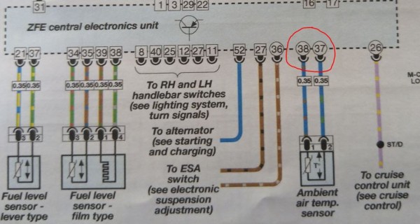

Deze sensor wordt aangesloten op de ZFE (klem 38-37)

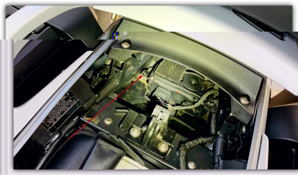

De stekker lag helemaal achterin, onder het passagierszadel. Het blijkt dat in de vroege modellen de sensor helemaal achterin werd geplaatst.

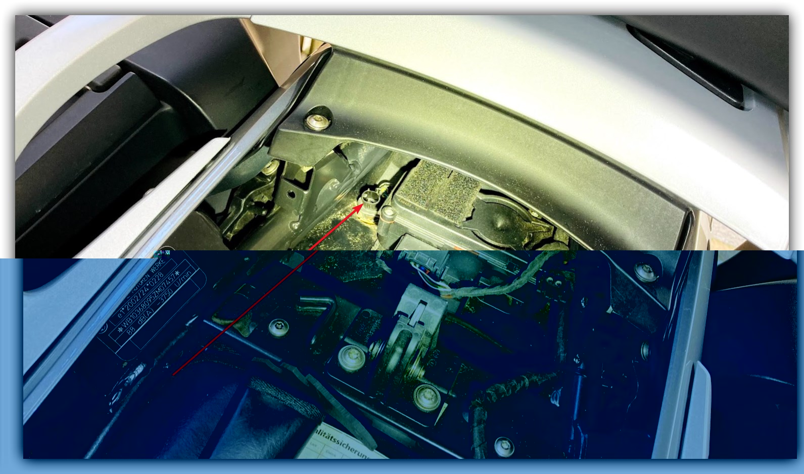

Klopt, in een gaatje in het spatbord waar de de sensor boven de achterband, onder het zadel uitstak. Gaatje zit net achter het achterlicht, naast het alarm. Echter door grote afwijkingen op die locatie (warme luchtstromen) is er een modificatie geweest en is hij verplaatst naar het rechter zijpaneel voor. Ik heb achteraf deze aanpassing laten doen aan mijn motor, er is een "verlengkabel" voor verkrijgbaar om hem te verleggen.
Even foto erbij gezocht, oude plek temp. sensor
