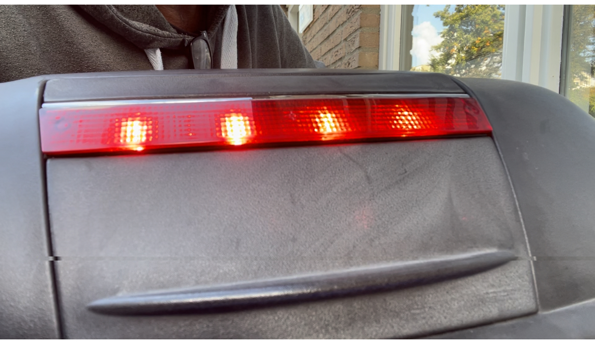

Re: Remlicht Topkoffer
Mijn creatie zoals Marcel had aangegeven. Alleen nog testen.
5 x 6 cm.
De massa hou ik buiten het doosje, omdat mijn led achterlicht toch ook maar een massa kabel heeft.
Maar is maar waar je voor kiest.
5 x 6 cm.
Eens kijken of het in het donker niet te fel is, maar het werkt.
Blij mee. Nogmaals bedankt Marcel
Ziet er al goed uit. Als je het 's nachts het gedempte licht te fel vind kan je eventueel nog spelen met een andere waarde van weerstand.
Veel plezier ermee
Veel plezier ermee
