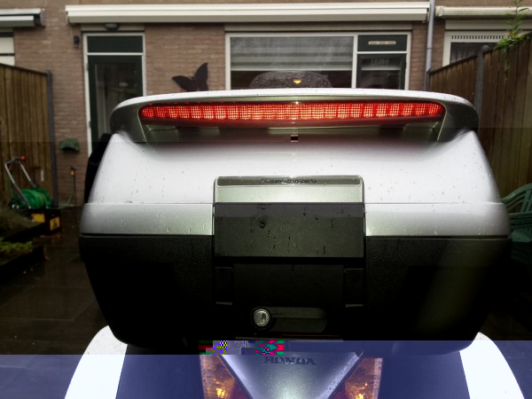

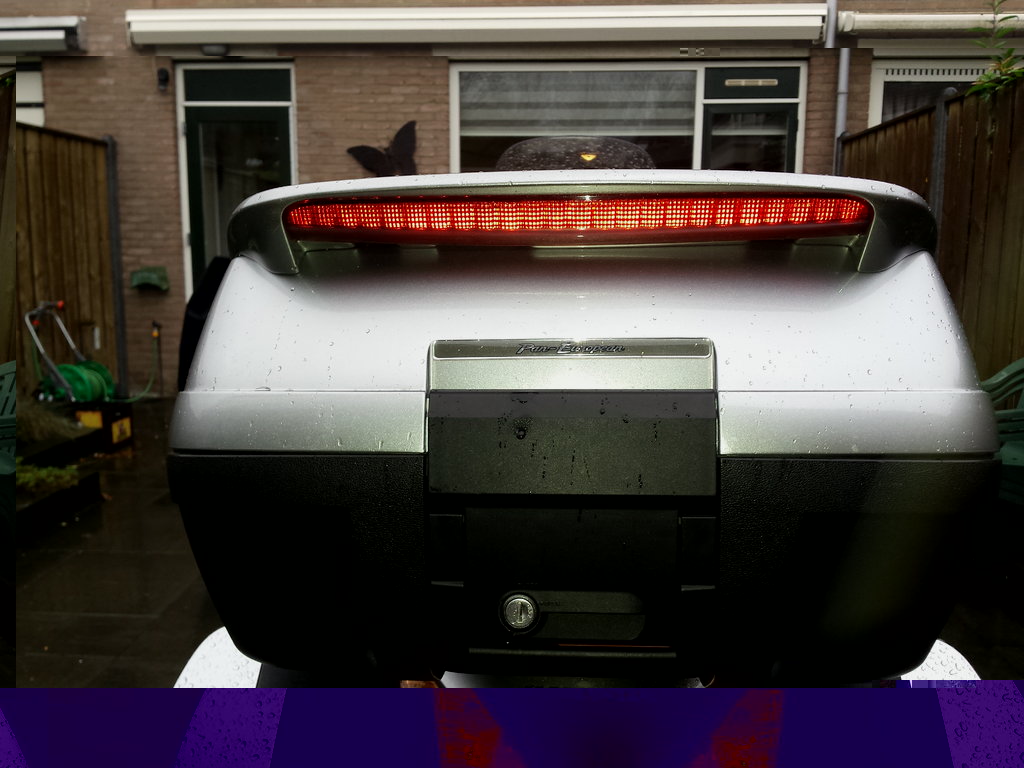

Ik heb zelf een Gifi topkoffer met extra-remlichtset, deze heb ik parallel aangesloten op het gecombineerde rem/achterlicht.
Het gevolg is dat de (led)verlichting van mijn topkoffer altijd brand als extra achterlicht en gaat veller branden als ik rem.
Het verschil is duidelijk te zien.

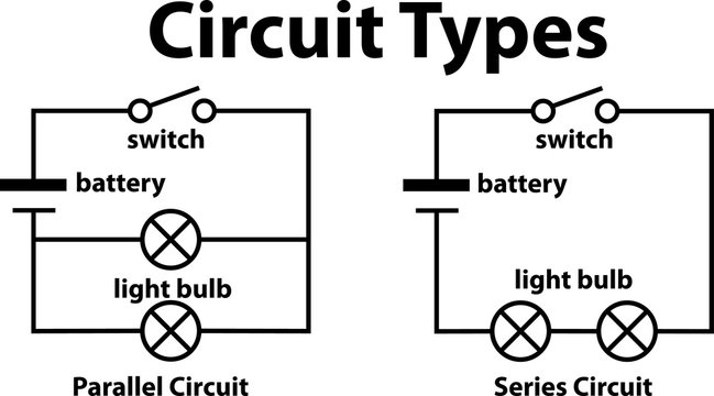

Parallel aansluiten betekent dat je je nieuwe lamp over de bestaande lamp aansluit (dus plus aan plus en min aan min).
Je kunt lampen ook in serie aansluiten ("Achter elkaar", zoals bij kerstverlichting), maar dat wil je niet.

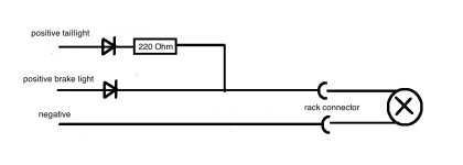

Zoiets?
Gegroet Marcel,

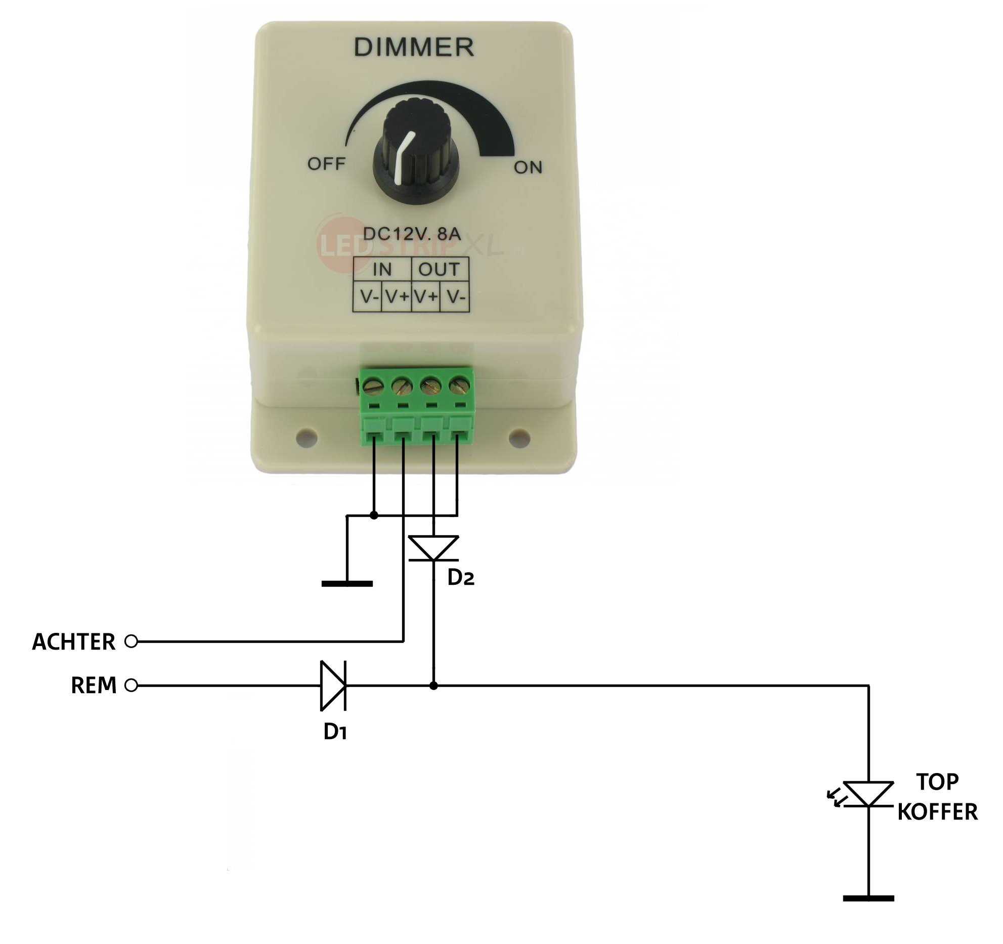

- Berichten: 1082
Re: Remlicht Topkoffer
Nog meer plug en play (ongetest)?
Neem een eenvoudige 12V LED dimmer (voor bijvoorbeeld LED-strips) met een insteldraaiknop (dus niet met tiptoetsen) en sluit hem aan zoals in onderstaand schema: Voor diodes D1 en D2 kun je een 1N4001 of iets dergelijks gebruiken.
Als het goed is heb je dan exact hetzelfde resultaat als de modules waar jij het over hebt.

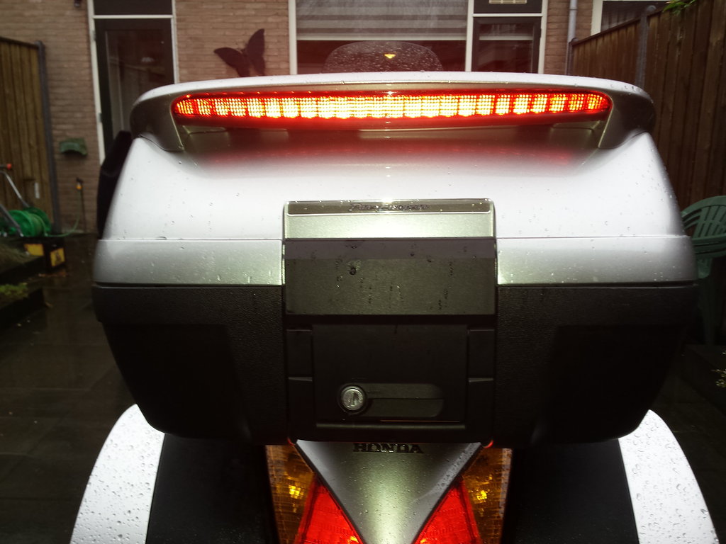

De door mij hierboven geplaatste schakeling is door mij en andere al veelvuldig toegepast op een ST1300.
Zelf had ik het soldeerwerk in een lasdoos gestopt omdat ik ook nog andere functies erin gestopt had.
Vele andere hebben de componenten direct aan elkaar gesoldeerd en goed geïsoleerd met tape.
Beide werkt en kan eigenlijk niet kapot.
Mijn ervaring leert dat gekochte kastjes niet altijd bestand zijn tegen het trillen en schokken van een motorfiets.
De componenten kosten bijna niets dus is in mijn ogen het proberen waard.
Maar iedereen mag doen wat hij zelf goed acht natuurlijk.

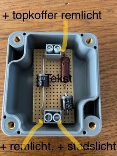

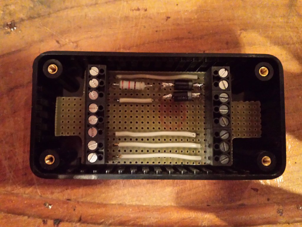

Mijn creatie zoals Marcel had aangegeven. Alleen nog testen.
5 x 6 cm.
De massa hou ik buiten het doosje, omdat mijn led achterlicht toch ook maar een massa kabel heeft.
Maar is maar waar je voor kiest.
5 x 6 cm.
Goed bezig, ben benieuwd naar het resultaat.
Gegroet Marcel,

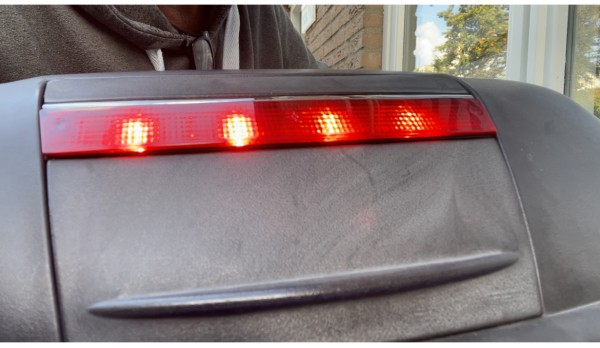

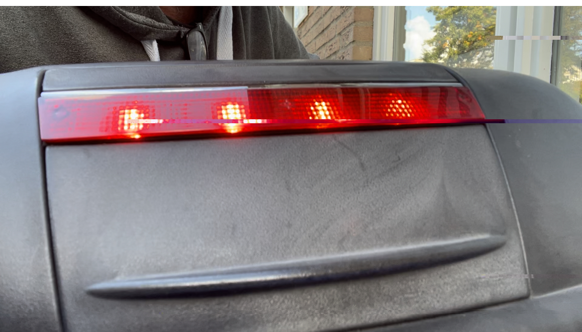

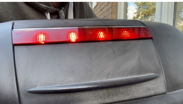

Eens kijken of het in het donker niet te fel is, maar het werkt.
Blij mee. Nogmaals bedankt Marcel
Ziet er al goed uit. Als je het 's nachts het gedempte licht te fel vind kan je eventueel nog spelen met een andere waarde van weerstand.
Veel plezier ermee
Veel plezier ermee
