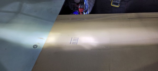

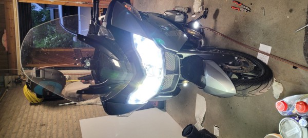

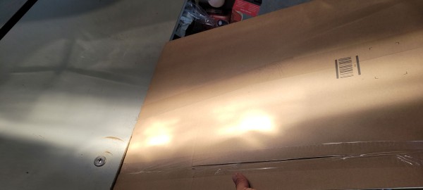

Het werd ineens mooi weer en toen moest toch eerst het stukje terras vergroot worden om het zwembad op te kunnen zetten volgens vrouw en kinders... Dus het heeft even geduurd maar hier is dan een update.
Winnetoe was zo aardig om de lampjes die hij gebruikt had voor me te bestellen en deze ben ik bij hem op wezen halen. Mooie reden om een dagje te toeren, en even te kletsen onder het genot van een kopje koffie. Bedankt hiervoor!!
Van een collega kreeg ik de week erna een setje lampen die hij niet meer nodig had en toen had ik het luxe probleem dat ik 2 sets had... Hmmm welke kan ik dan het beste gebruiken. Beide setjes provisorisch aangesloten en toen toch voor het setje van de collega gekozen, omdat deze een stuk minder verblindend leken.
Bevestigingspunten gezocht en ze aan de cilinderbeschermers vast gemaakt. Even kijken hoe dat er nu uitziet...
Hmmm dat bevalt me niet echt... Wat een kleurverschil met de koplampen zeg....
Toen een tijdje zitten twijfelen, wat zal ik doen, ik rij niet vaak in het donker, sterker nog ben wel een mooi weer rijder en wilde de lampjes alleen zodat ik (hopelijk) wat beter gezien wordt, waarbij ik echt wel weet dat ik er maar beter van uit kan gaan dat ik onzichtbaar ben ;-)
Maar toch besloten om voor led-lampen te gaan. Lang zitten zoeken welke 1. een goed en netjes lichtbeeld geven en 2. nog enigszins betaalbaar zijn... Zie hier het eindresultaat
Qua lichtbeeld zie de volgende 2 fotos
Ook gelijk het roostertje wat voor de oliekoeler zat vervangen voor een fris exemplaar (zie verschil tussen foto 1 en 2), voetsteun verlagers van MV Verholen geplaatst en het schakel en rempedaal op de juiste hoogte afgesteld.
Zo en nu kunnen we weer gaan rijden
