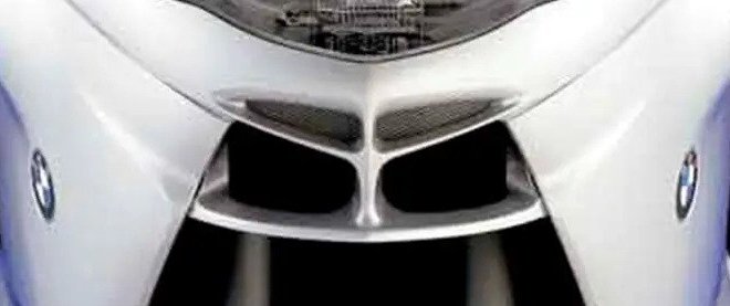

Hallo allemaal,
Ik wil graag het rooster voor mijn oliekoeler vervangen of opnieuw spuiten. Ziet er momenteel niet zo netjes meer uit en vind ik toch wel zonde, is het smoelwerk van de fiets...
Nu heb ik het forum hier al afgezocht en een soortgelijk topic gevonden alleen is dat niet voor een 2005 RT en laat ik daar nu op zoek naar zijn...
Wie kan me een hint geven hoe ik het kapje voor de oliekoeler los kan krijgen?
De kunststof spreidnagels heb ik verwijderd maar hij zit aan de bovenzijde in het midden nog vast. Ik zie dat daar een soort nokje zit naar de koplamp, maar weet niet of dit geklikt is of dat er nog een verborgen schroef zit...
Het geheel ziet er nu als volgt uit:
Jullie advies wordt ten zeerste gewaardeerd,
Alvast hartelijk dank,
Maurice

Re: Rooster oliekoeler vervangen
Inmiddels met zoeken naar afbeeldingen van het betreffende kapje zie ik dat er in het midden een bevestiging is voor een schroef...
Alleen nu de vraag hoe kom ik aan deze schroef? Moet daar de oliekoeler eerst voor verwijdert worden? En om de oliekoeler te verwijderen moet dan de koplampunit verwijdert worden?
Kortom ik ben er nog niet... Wie weet raad???
Mogelijk heb je hier iets aan?
https://www.motor-forum.nl/threads/bmw- ... 19/page-72
Of mogelijk dit.
Weet echter niet voor welke RT dit toepasbaar is.
Of mogelijk dit.
Helemaal super!!!
Dankjwel voor de link naar het motor forum, dat was precies wat ik zocht.
De andere afbeelding is voor de GS niet voor de RT.
Maar nogmaals hartelijk dank, heb ik vanavond weer wat te doen :)
Het duurde iets langer dan na de skivakantie...
Heb wat dingen gecombineerd, als het dan toch los moet dan maar alles in 1 keer, in plaats van 3x alles los en vast maken...
Zo zag het er uit: Oude exemplaar zat met heeeeeeeel veel kit aan de binnenkant gelijmd... Dat was volgens mij niet nodig, dus nu zit het zo vast Met als eindresultaat Ik ben er blij mee, smoelt mijn inziens wel weer wat frisser.
