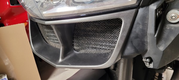

Hallo allemaal,
Ik wil graag het rooster voor mijn oliekoeler vervangen of opnieuw spuiten. Ziet er momenteel niet zo netjes meer uit en vind ik toch wel zonde, is het smoelwerk van de fiets...
Nu heb ik het forum hier al afgezocht en een soortgelijk topic gevonden alleen is dat niet voor een 2005 RT en laat ik daar nu op zoek naar zijn...
Wie kan me een hint geven hoe ik het kapje voor de oliekoeler los kan krijgen?
De kunststof spreidnagels heb ik verwijderd maar hij zit aan de bovenzijde in het midden nog vast. Ik zie dat daar een soort nokje zit naar de koplamp, maar weet niet of dit geklikt is of dat er nog een verborgen schroef zit...
Het geheel ziet er nu als volgt uit:
Jullie advies wordt ten zeerste gewaardeerd,
Alvast hartelijk dank,
Maurice

Inmiddels met zoeken naar afbeeldingen van het betreffende kapje zie ik dat er in het midden een bevestiging is voor een schroef...
Alleen nu de vraag hoe kom ik aan deze schroef? Moet daar de oliekoeler eerst voor verwijdert worden? En om de oliekoeler te verwijderen moet dan de koplampunit verwijdert worden?
Kortom ik ben er nog niet... Wie weet raad???

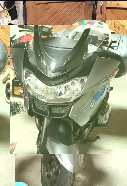

Misschien is het handiger als je, buiten het bouwjaar, ook aangeeft welke fiets je hebt.
							Ik heb namelijk ook een RT uit 2005, maar die ziet er niet uit als op jouw foto.Maurice205 schreef: di mar 08, 2022 8:10 amalleen is dat niet voor een 2005 RT en laat ik daar nu op zoek naar zijn...

Huh??? Ik dacht dat een model 2005 altijd een 1200RT was maar ik leer nu dus dat de 1150 en 1200 een tijdje naast elkaar geleverd zijn?QuickFix schreef: do mar 10, 2022 8:27 am Ik heb namelijk ook een RT uit 2005, maar die ziet er niet uit als op jouw foto.
Daarnaast dacht ik dat het ook bij mijn profielinfo stond, maar nu zie ik dat dat dus ook niet het geval is... Eens kijken hoe ik dat aangepast krijg...
En ik moet niet teveel denken kom ik dus achter als ik bovenstaande zie
 Voor nu heb ik alle kuipen maar weer even terug geschroefd, veel te mooi weer en ga vanmiddag dus de 1e keer een rondje toeren op mijn nieuwe fiets :)

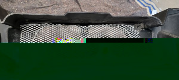

Het duurde iets langer dan na de skivakantie...
Heb wat dingen gecombineerd, als het dan toch los moet dan maar alles in 1 keer, in plaats van 3x alles los en vast maken...
Zo zag het er uit: Oude exemplaar zat met heeeeeeeel veel kit aan de binnenkant gelijmd... Dat was volgens mij niet nodig, dus nu zit het zo vast Met als eindresultaat Ik ben er blij mee, smoelt mijn inziens wel weer wat frisser.
