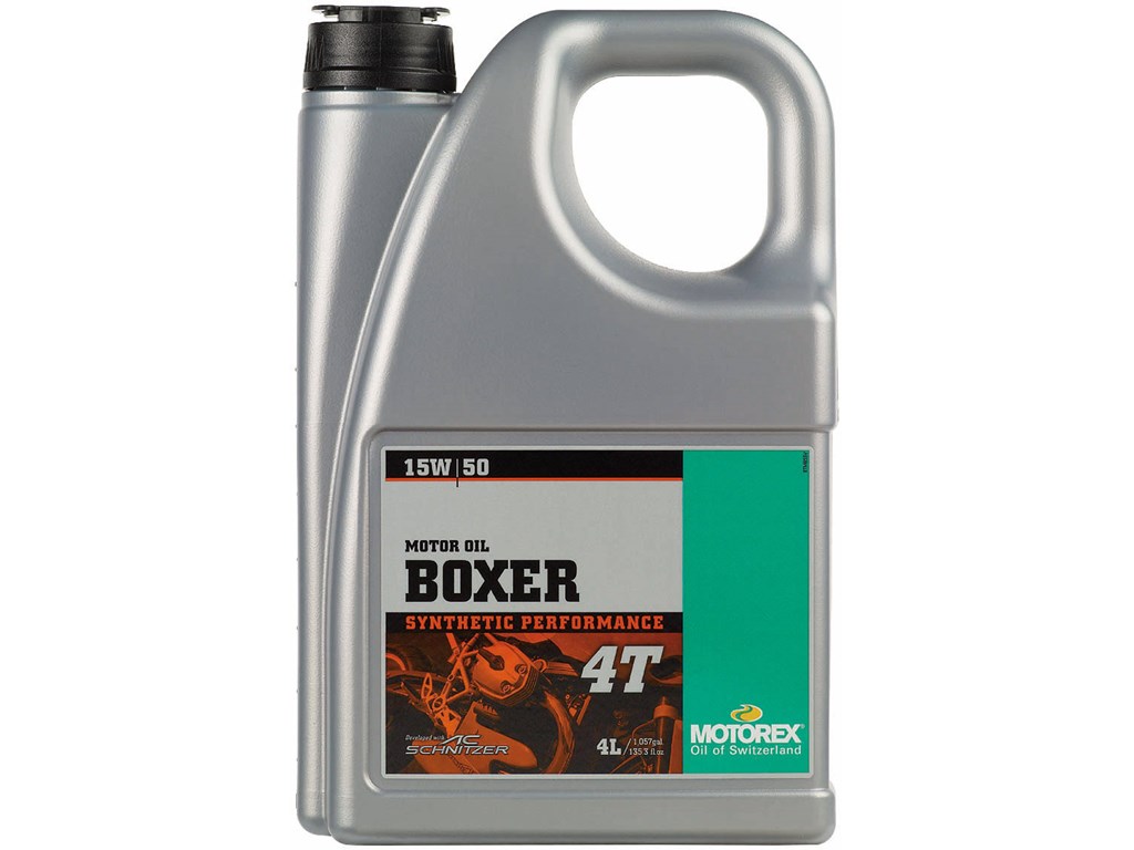

Hierover verschillen (doorgaans) de meningen.
Bij mijn 1100 gaat er altijd 15W50 in van Motorex.

Dank voor je heldere uitleg en voor je antwoord _004
Ik ga eens kijken wat motorex is ..

Motorex (uit Zwitserland) is een hoogwaardige vol synthetische olie voor 4-takt boxermotoren. Bij aanschaf van mijn 1100 (in 2012) wordt deze gebruikt door MSA in Ede. Voor de versnellingsbak en de cardan gebruikt men Motorex Prisma ZX.

Ik gebruik nu ook de Motorex boxerolie. Als ik de motor een paar dagen had weggezet op de jiffy, ging het starten altijd gepaard met een flinke rookpluim. Daar heb ik nu geen last meer van.

Zonder reclame voor het ene of andere merk te willen maken, mijn persoonlijke ervaring is dat bij Motul het olieverbruik vrij hoog was en bij gebruik van Motorex juist laag ( uiteraard bij gebruik de correcte en gelijke specificaties , disclaimer etc)

Of Motorex, dat kan ook. Al ken ik die niet. Dus ook daar duiken we even in.
