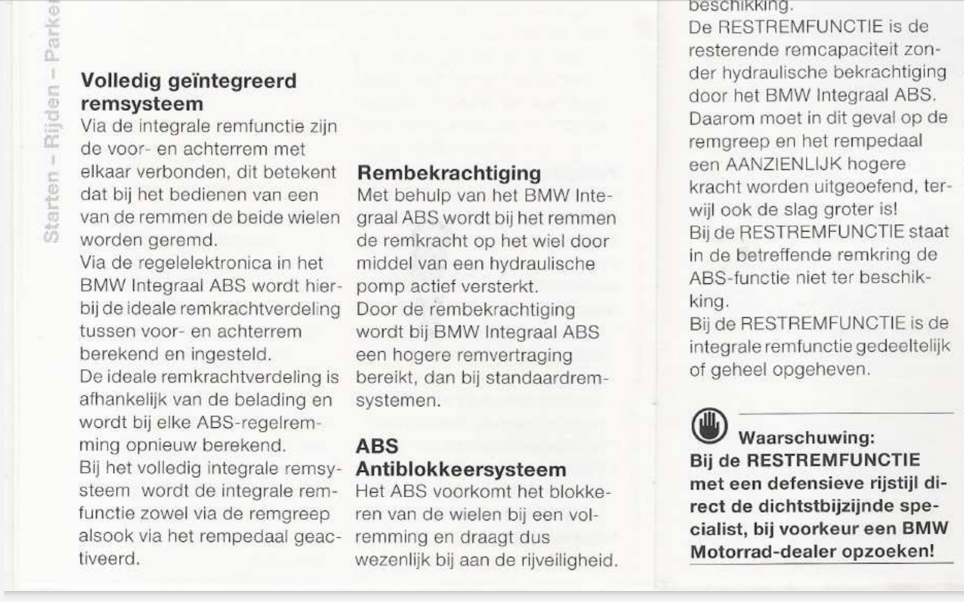

Ter info, de R1200RT heeft een deel-integraal remsysteem. De voorrem neemt wel de achterrem mee, maar andersom niet.

Nou, daar ben ik niet in alle gevallen zo van overtuigd, mijn kennis schiet tekort bij de R1200RT 2004 -2006.mkoskamp schreef: 05 jun 2021, 11:37 Interessante link. Dank je.
Ik reed de R1150RT met de I-ABS / ABS 3 module, de R1200 2007-2010 en nu de R1200 2010-2014.
Dat de R1200RT deel-integraal heeft vanaf 2007 tot tenminste 2014 - van de LC weet ik te weinig af - is helder en duidelijk. De werking daarvan is precies zoals je beschrijft, er kan weer achter slepend geremd worden en de remvloeistof kan weer traditioneel vanaf het handvat en de voetrem ververst worden.
Echter, de eerste serie R1200RT van 2004-2006 heeft precies dezelfde I-ABS /ABS3 servo als de R1150 RT. Het zou zomaar kunnen zijn dat die eerste serie R1200RT (nog) niet met deel- integraal, maar met hetzelfde integraal ABS als de R1150 RT is uitgevoerd.
Bij de GS serie is dat traditioneel al anders geregeld. Robert serviced hier een GS en houdt om die reden wellicht een andere volgorde bij het ontluchten van de servopomp aan dan bij het integraal remsysteem van de R1150RT de bedoeling is. Daarvoor staan overigens voldoende andere filmpjes op youtube.

Voor mijn informatie ben ik afgegaan op de documentatie en mijn RT van 2005.
Handleiding R1150RT Handleiding R1200RT
