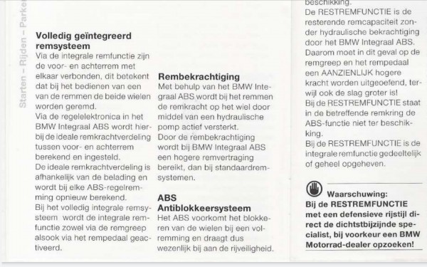

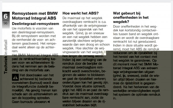

Voor mijn informatie ben ik afgegaan op de documentatie en mijn RT van 2005.
Handleiding R1150RT Handleiding R1200RT
