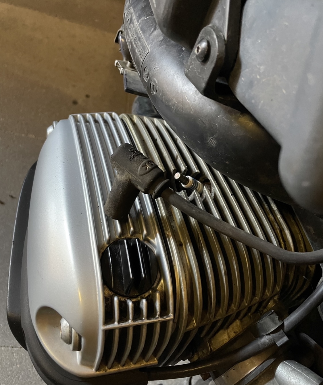

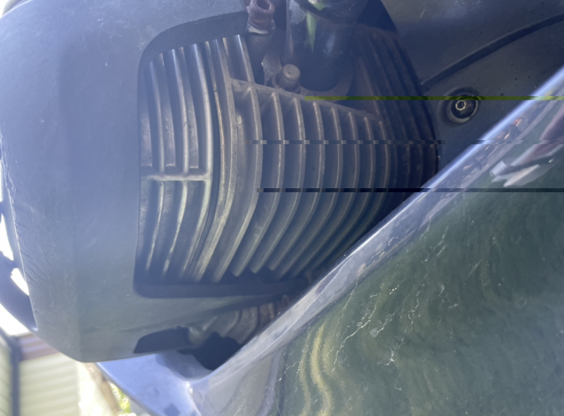

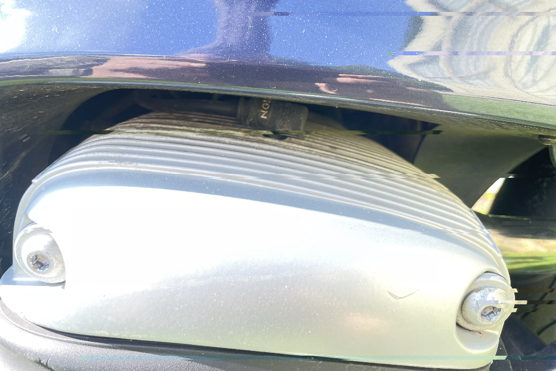

Ik heb sinds heel kort een rt…
Nu was ik hem aan het wassen en toen viel mij dit op🤔.
Er lijken wel extra bougies erin te zitten. Bovenop zitten bij beide cilinders een plug met ngk erop.
Is dit standaard? Of is het een hele domme vraag?🙈
Iemand een idee😳🤔.

Oké. Maar de bougie zit aan de bovenkant?!? Bij een twinspark zit hij toch onderin.
En. Mijn rt komt uit 2001. Dat is toch een single spark?

De R1150 RT is maar kort rond 2001 als monospark geleverd en het exemplaar wat je onlangs kocht lijkt een monospark te zijn. Dat is een R1150 RT met in ieder van de twee cilinders één bougie. Het bougiegat vind je onder de plastic kap die horizontaal over je kleppendeksel loopt. Die plastic kap die doorloopt over het hele kleppendeksel is dan ook een kenmerk van een monospark.
Twinsparks hebben een primaire en een secundaire bougie, de plastic afdekkap van het bougiegat loopt maar door vanaf de achterzijde tot de helft van het kleppendeksel. Echter, de secundaire bougie van de R1150 RT is - in ieder geval vanaf 2003 - te vinden aan de onderkant van de cilinder en niet aan de bovenkant. Op de foto is niet te zien of het een losse draad, een voorbereiding op de op stapel staande twinspark id of dat er zelfs maar een doorgang is naar de cilinder. Eeen losse draad zal het niet zijn, ook op de andere cilinder zie je zo'n draad terug.

Als ik binnenkort tijd heb, gaat het Tupperware ervan af!
De “ngk” plug zit aan de bovenkant in de cilinder geplugt…
Raar…
Onder zit geen gat oid.
De pluggen zitten op beide cilinders…
Ik weet ook dat de primaire bougies in de zijkant zitten🤪 achter de zwarte strippen.

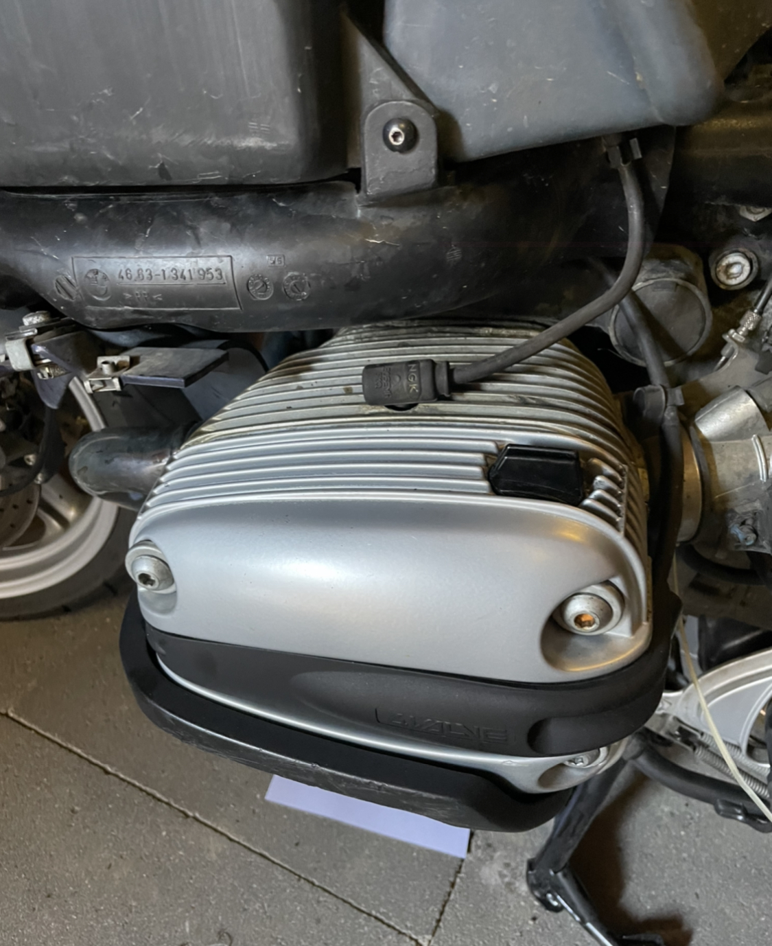

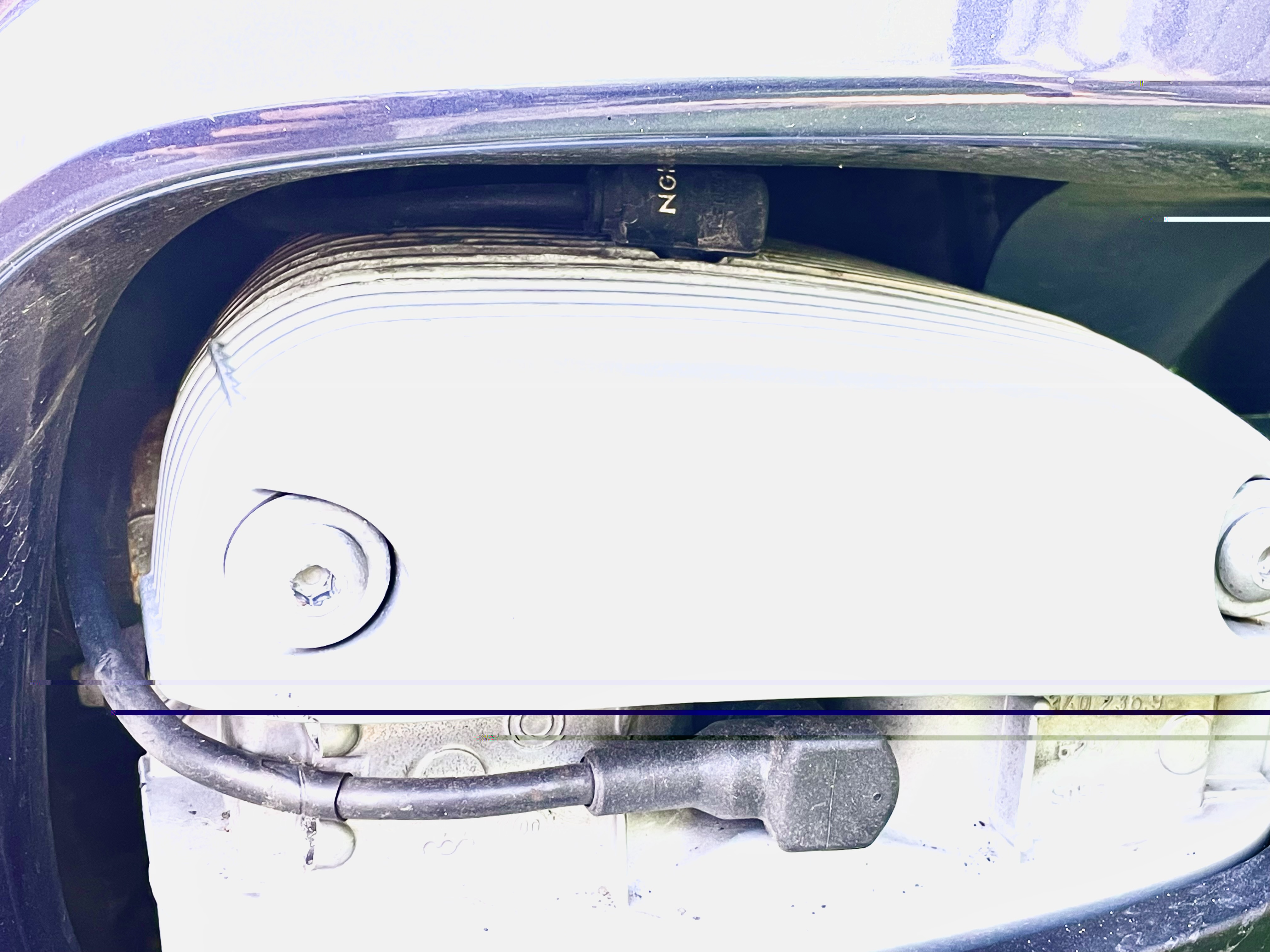

Hierbij nog 2 foto’s zonder de Tupperware.

Je hebt een heel bijzondere BMW, zoveel is wel duidelijk.
Naar aanleiding van het bericht van @Baird ben ik op de toegevoegde bougie aan de bovenzijde gaan letten bij ogenschijnlijk monospark uitgevoerde Erren , maar nog geen enkel exemplaar ermee gespot. Omdat het twin-spark principe aanvankelijk buiten BMW om wordt toegepast, is het in de OEM catalogus - de heilige graal bij uitzoeken hoe iets in elkaar steekt - niet terug te vinden.
De techniek is overigens al wat ouder. In de jaren 90 van de vorige eeuw brengt Suzuki de DR 800 op de markt, de grootste ééncilinder productiemachine van de jaren 90 tot aan de dag van vandaag aan toe. Prachtmachine, helaas weggevaagd door de GS. Die joekel van een ééncilinder wordt om die reden ook wel DR BIG genoemd en is fabriek-af al uitgevoerd met een primaire en secundaire bougie. Bokt evengoed nog wel enigszins, ik had er 2 van.
Ook voor die tijd zal het twinspark principe zijn toegepast, al was het maar voor een betere verbranding in de cross en/of racerij.
Je boft maar, je hebt een tamelijk unieke uitvoering in handen.
