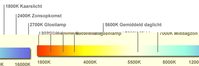

In principe zijn alle lampen in verschillende "Temperaturen" (de kleur, uitgedrukt in Kelvin) te krijgen, maar bij LED heb je de grootste keus Xenon-verlichting is een bewezen lampsoort en past ook met weinig aanpassingen in je motorfiets: je moet wel een ballast (een extern "Voedingskastje") monteren bij Xenon, maar meestal kun je daar wel plaats voor vinden in je kuip.
