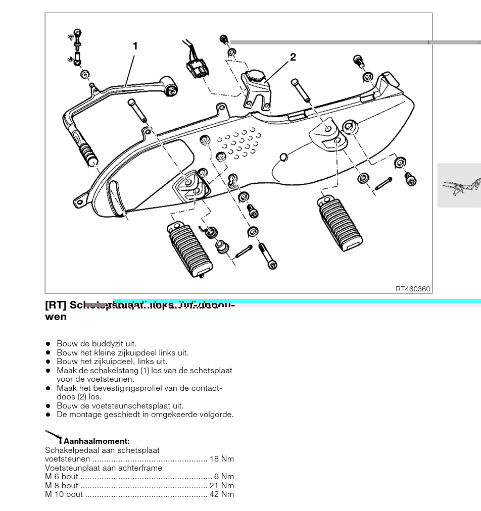

Ik wil de schetsplaat links verwijderen met de schakelpook , er zit veel speling op het schakelmechanisme wat ik wil oplossen.
Er zitten 3 inbus bouten in en 1 met een sleuf gat moeten die alle 4 los ?
iemand misschien een link naar zo iets ??

Van welk model?

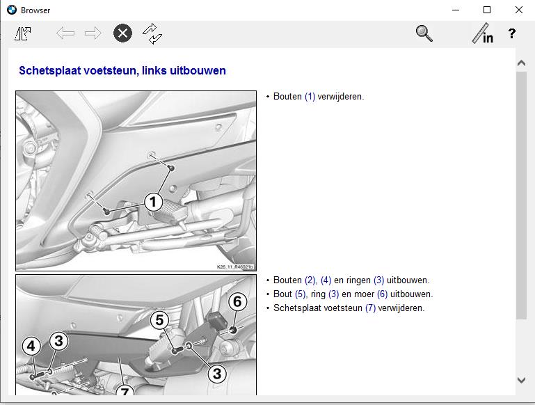

Is dit wat je zoekt?

R1100RT 1996

Dan wordt het deze
