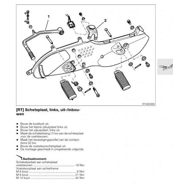

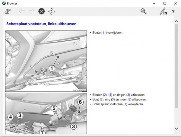

Ik wil de schetsplaat links verwijderen met de schakelpook , er zit veel speling op het schakelmechanisme wat ik wil oplossen.
Er zitten 3 inbus bouten in en 1 met een sleuf gat moeten die alle 4 los ?
iemand misschien een link naar zo iets ??

Van welk model?
- ErikS
- Berichten: 569
Re: schetsplaat links incl. schakelpook demonteren
Is dit wat je zoekt?

R1100RT 1996
- DickJe
- Berichten: 151
Dan wordt het deze
