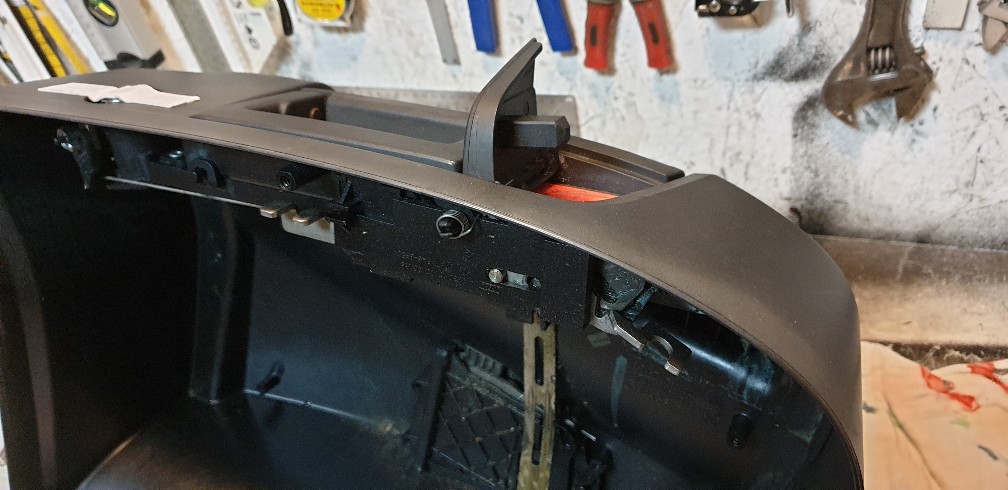

Hallo allen, sinds vandaag gaat de rechter zijkoffer van mijn 1200RT '05 niet meer open. Het cilindertje draait wel, het klepje klapt omhoog maar heeft veel minder weerstand dan eerst en opent dan de deksel niet.
Ik vermoed dus dat er in dat trekmechaniekje iets los of kapot is. Iemand tips om 'm alsnog te openen en te repareren?

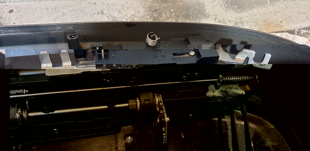

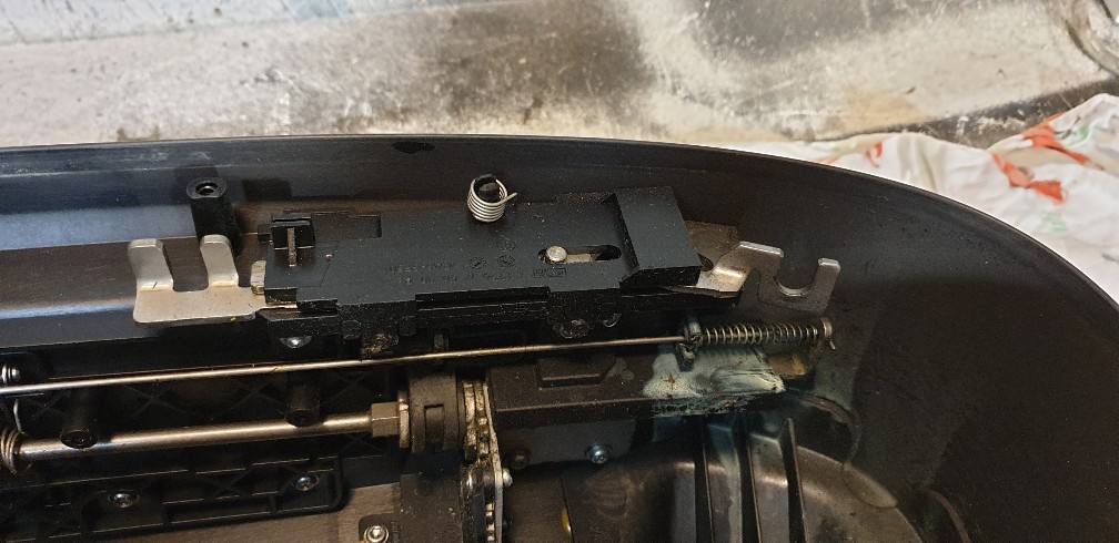

Zojuist de buitenste schaal van de koffer weten te verwijderen, ondanks dat het slot nog niet opent. Daarna de binnenschaal eruit gehaald om bij het slot mechaniek te komen.
Als ik het klepje omhoog trek, draait het asje aan de binnenkant. Het schuifmechanisme van de vergrendeling wordt niet geactiveerd. Met de hand kan ik 'm wel open (allebei naar buiten) schuiven.
Wie o wie ziet adhv de foto's wat er niet goed gaat?

Het lijkt me adhv je post dat de ontgrendelingsmechanisme ergens hapert... ik ga zo bij mijn koffer eens ff checken hoe dit een en ander in zijn werk gaat. Ik hoop je daarna iets meer te kunnen vertellen

Ik had gehoopt iets meer te kunnen zien maar dan moet ik hier ook alles los gooien.... ik hoop dus je met die andere info uit de voeten kan

Zojuist bij MR motoren in Barendrecht geweest. De monteur heeft de vergrendeling bekeken, maar kon zo niet zien waarom de koffer niet meer ontgrendelt.
Hij adviseert het mechanisme te vervangen (onderdeel nr 46547714418) voor 135 euro plus arbeid. Geen garantie dat het daarna wel werkt.
Ik zal dus waarschijnlijk op zoek moeten naar een vervangend exemplaar. Mocht iemand een rechter koffer hebben staan die ik kan overnemen, dan hou ik me graag aanbevolen.
