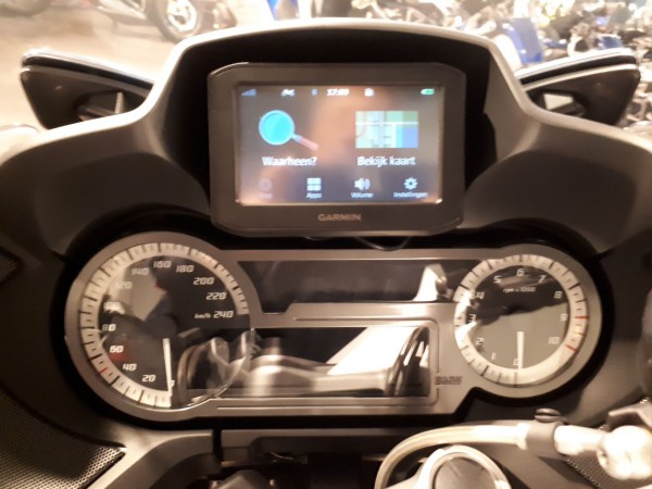

Vandaag heb ik een nieuwe Zumo XT ontvangen. Deze wordt met een adapter op de standaard navigatie-voorbereiding van mijn BMW R1200RT lc gezet.
E.e.a. zit prima en werkt naar behoren. Natuurlijk werkt het stuurwieltje niet op de zumo.

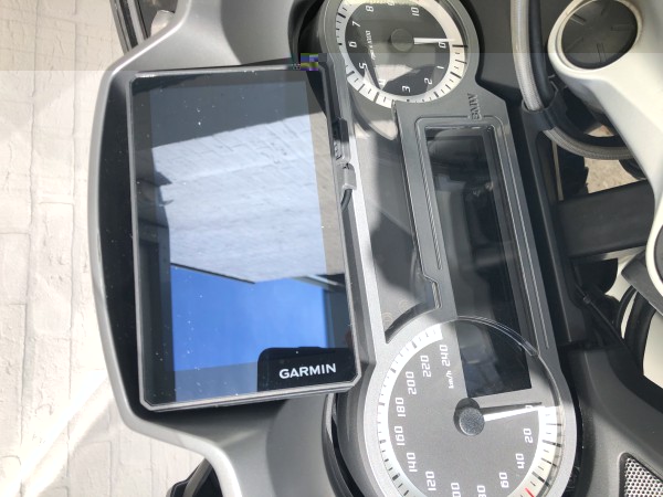

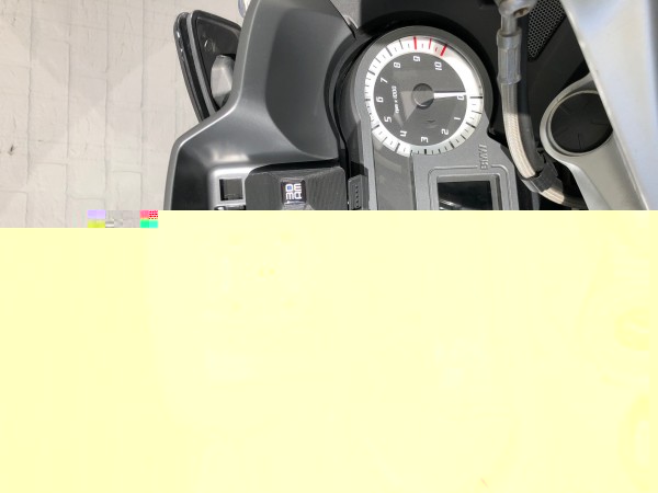

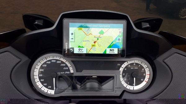

Bijgaand een tweetal foto's van de plaatsing van de Zumo XT
Leuk dat Waypoint ze ook gaat verkopen. Ik moet zeggen dat de XT hiermee strak op de BMW zit.
Jack

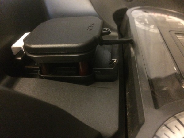

Maar gebruik gemaakt van de paasaanbieding bij gps.nl.
Mezelf maar een Garmin Zumo XT cadeau gedaan en gemonteerd.
Nodig 4 boutjes m4 40mm en afstandsbusjes 18 mm.
Bijzonderheden: Aan en uitschakelaar Zumo is achterlangs te bedienen. Blokje van 12 mm hoogte met schuine kant gelijmd op de ontgrendeling Zumo. De ontgrendeling is bereikbaar met het afdekplaatje als gereedschap voor de ontgrendeling. Met het afdekplaatje druk uitoefenen en de Zumo schiet los uit de houder.
Al met al een prima oplossing voor montage op een RT.
De stroomkabel rechtstreeks aangesloten op de accu.
Nu heb ik begrepen dat er een trafo in de stroomkabel van 12 V naar 5 V zit. Maar ik ga er maar van uit dat het stroomverbruik niet noemenswaardig is. Bovendien laat ik de XT niet op de motor zitten.
Thuis staat de motor altijd aan de druppellader.
Houder met afstandsbusjes.
