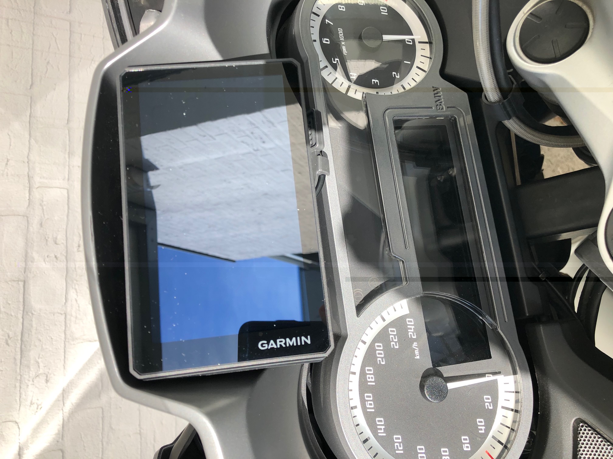

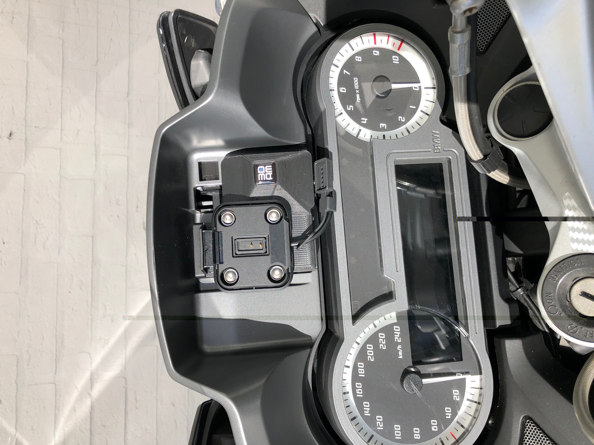

Vandaag heb ik een nieuwe Zumo XT ontvangen. Deze wordt met een adapter op de standaard navigatie-voorbereiding van mijn BMW R1200RT lc gezet.
E.e.a. zit prima en werkt naar behoren. Natuurlijk werkt het stuurwieltje niet op de zumo.
Jack
joekes
Berichten: 143
Re: Zumo XT op 1200RT lc monteren
Bijgaand een tweetal foto's van de plaatsing van de Zumo XT

Dat denk ik ook Hans!
Leuk dat Waypoint ze ook gaat verkopen. Ik moet zeggen dat de XT hiermee strak op de BMW zit.

Een groot voordeel is ook dat je de voeding gewoon uit de originele BMW cradle haalt.
Het spanning blokje van Garmin hoeft niet meer gemonteerd te worden _004

Ton, de foto's die ik laat zien zijn van mijn BMW. Het enige wat je moet doen is de XT mount op de adapter schroeven en dan kun je het geheel op de bestaande BMW navigatie steun (voor de BMW navigators) plaatsen. De adapter heeft dezelfde uitsparingen als de BMW navigator zodat e.e.a. naadloos aansluit, en de stroom via de BMW steun krijgt.
Groet, Jack

Maar gebruik gemaakt van de paasaanbieding bij gps.nl.
Mezelf maar een Garmin Zumo XT cadeau gedaan en gemonteerd.
Nodig 4 boutjes m4 40mm en afstandsbusjes 18 mm.
Bijzonderheden: Aan en uitschakelaar Zumo is achterlangs te bedienen. Blokje van 12 mm hoogte met schuine kant gelijmd op de ontgrendeling Zumo. De ontgrendeling is bereikbaar met het afdekplaatje als gereedschap voor de ontgrendeling. Met het afdekplaatje druk uitoefenen en de Zumo schiet los uit de houder.
Al met al een prima oplossing voor montage op een RT.
De stroomkabel rechtstreeks aangesloten op de accu.
Nu heb ik begrepen dat er een trafo in de stroomkabel van 12 V naar 5 V zit. Maar ik ga er maar van uit dat het stroomverbruik niet noemenswaardig is. Bovendien laat ik de XT niet op de motor zitten.
Thuis staat de motor altijd aan de druppellader.
Houder met afstandsbusjes.
