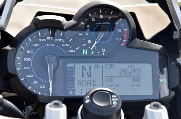

:O Waar staat dat, ben dat onder settings nog niet tegen gekomen in de software .....
beckysmile
Re: R1200 LC: Starten jazeker, maar .........
Zit bij mij in de roulatiecyclus onder de info knop, en verschijnt dan in de onderste regel van het display, is een 2017 versie.

Gevonden!
Na een paar minuutjes RTFM, het nodige drukken op knoppen heb ik nu ook boordspanning in beeld en nog een paar aardige waarden die je onderweg wel eens wilt zien _004

Heb in het dashboard nog meer aanpassingen gedaan, automatische dagteller, External Temp boven in beeld, etc, lekker finetunen :D
Het voltage zie je zakken tijdens het starten, maar dat gaat zo snel dat de digitale aanduiding net echt afleesbaar meer is.....
