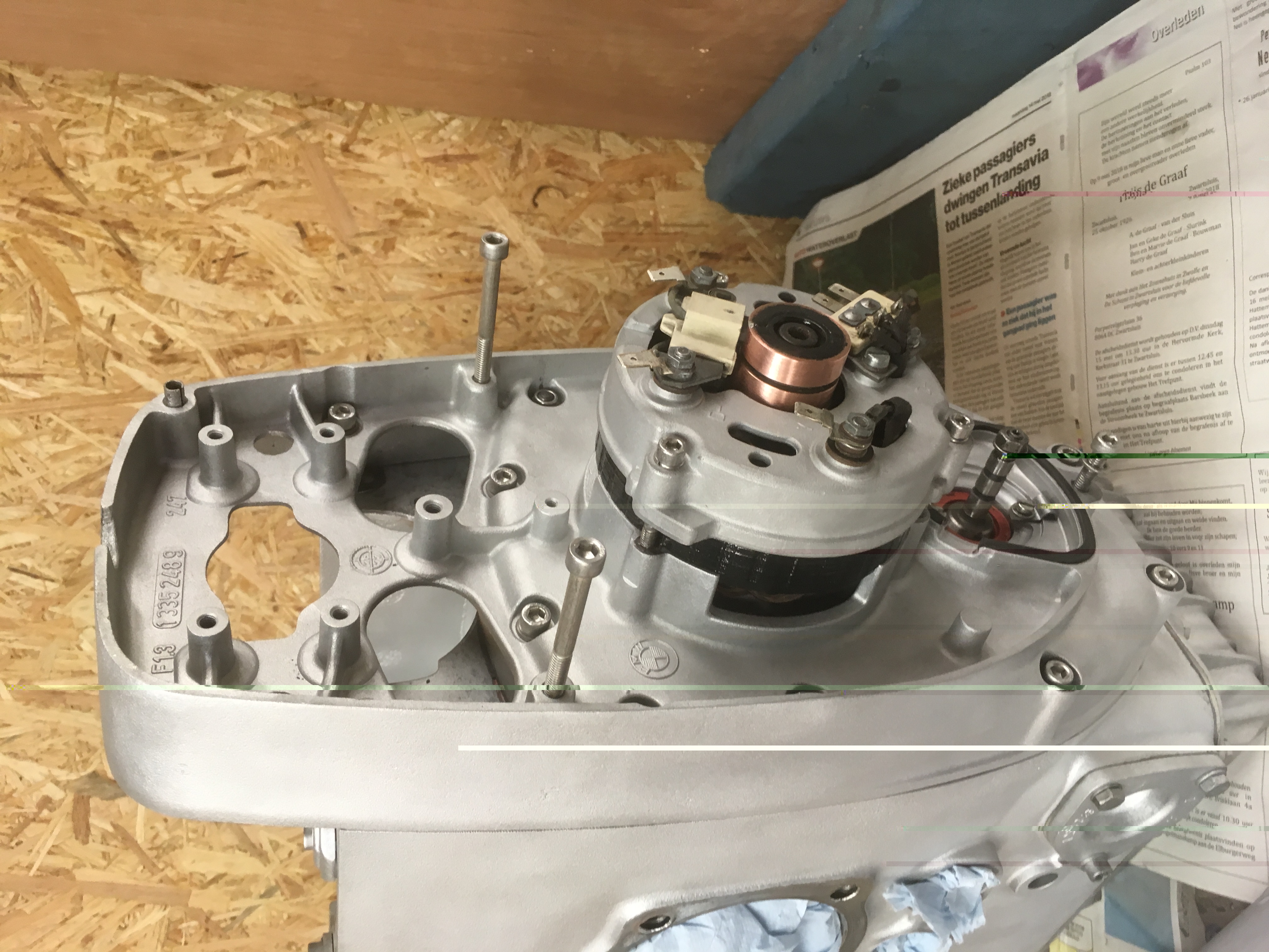

Heb de motor inmiddels compleet gestript en ben begonnen met schoonmaken onderdelen, na schoonmaken aluminium delen, deze geglaspareld.
Na demontage cilinders bleken deze in zeer slecht staat, reviseren had geen zin, dus deze vervangen voor goede nicasil exemplaren.
Cilinderkoppen laten reviseren bij Jan Beck's in Wijhe
Motorblok schoongemaakt en ook geglaspareld, hierna alle keerringen en pakkingen vernieuwd, drijfstang lagerschalen vernieuwd.

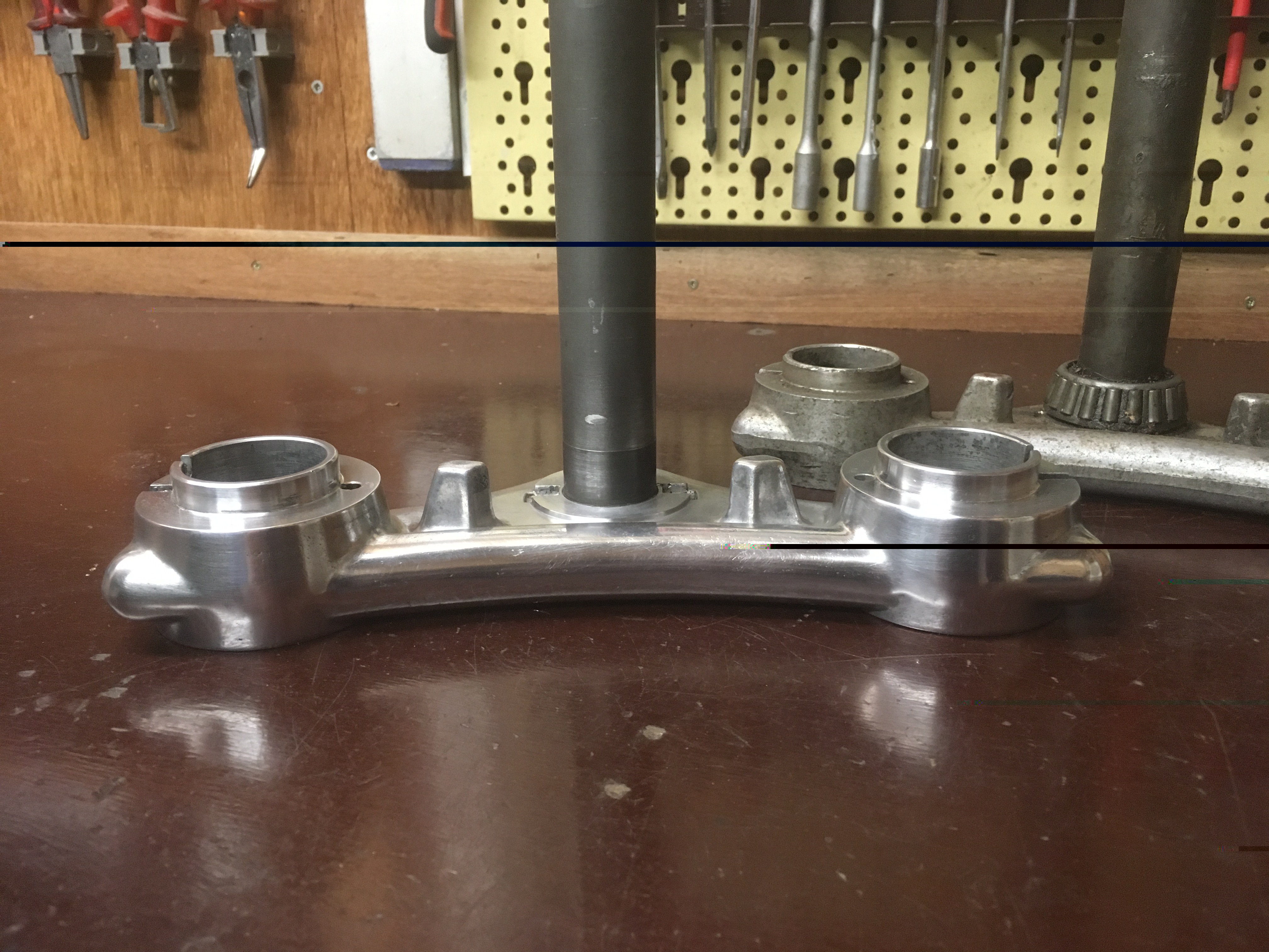

Verschillende delen gepolijst, zoals wielen en de gaffelbrug onder, van de gaffelbrug ook de giet-randen weggehaald,
die achterblijven bij gieten aluminium in een mal. Op de volgende foto is duidelijk te zien achterste gaffel is met giet-rand in het midden.

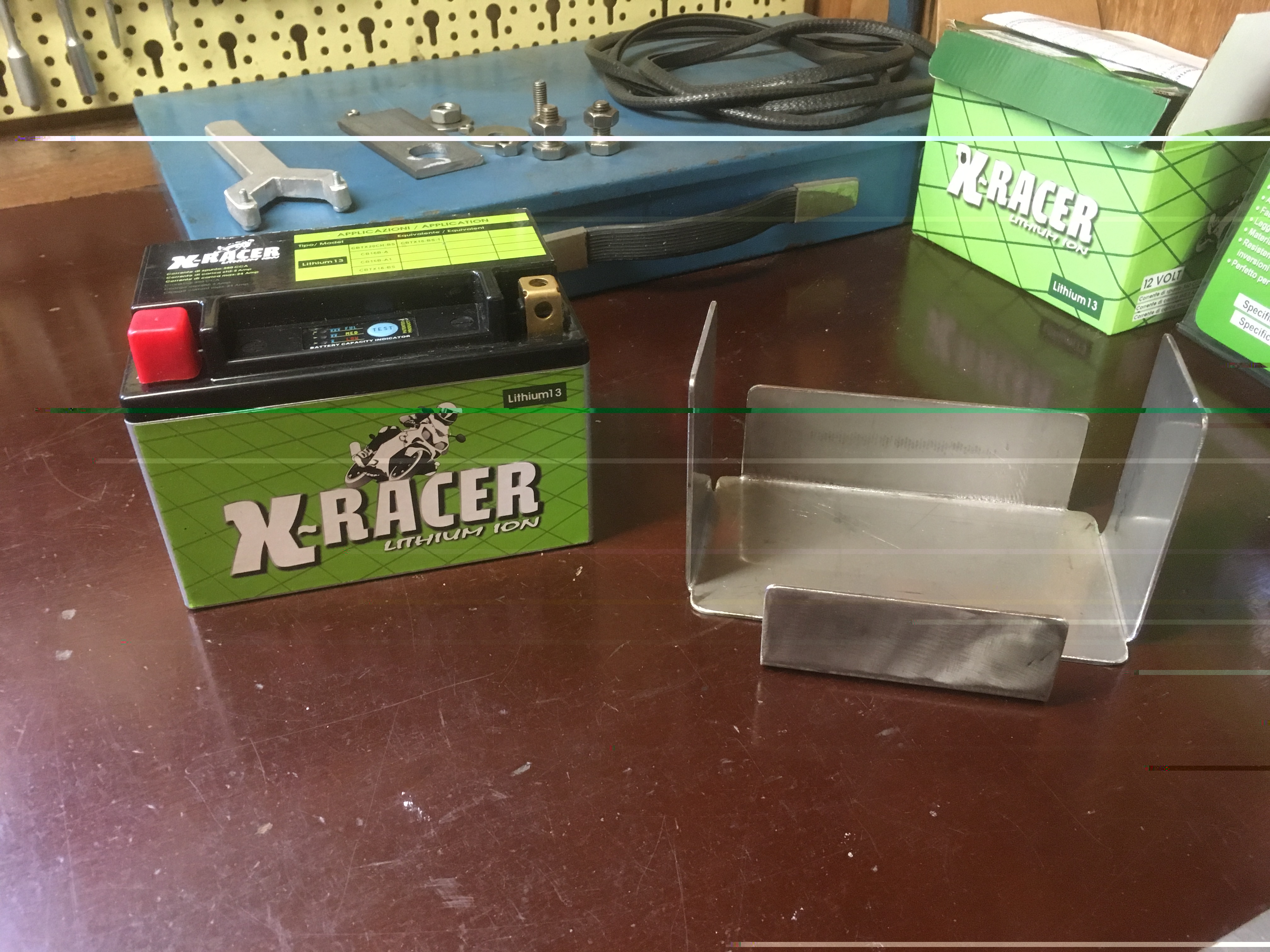

Vooruitlopend op het project alvast wat geïnvesteerd in motor elektra, dit was bij aanvang project nagenoeg niet aanwezig op de motor.
M.unit gekocht bij Motogadget en een lithium accu voor onderbouw achter motor carter. Hiervoor nieuw accubakje van RVS gemaakt.

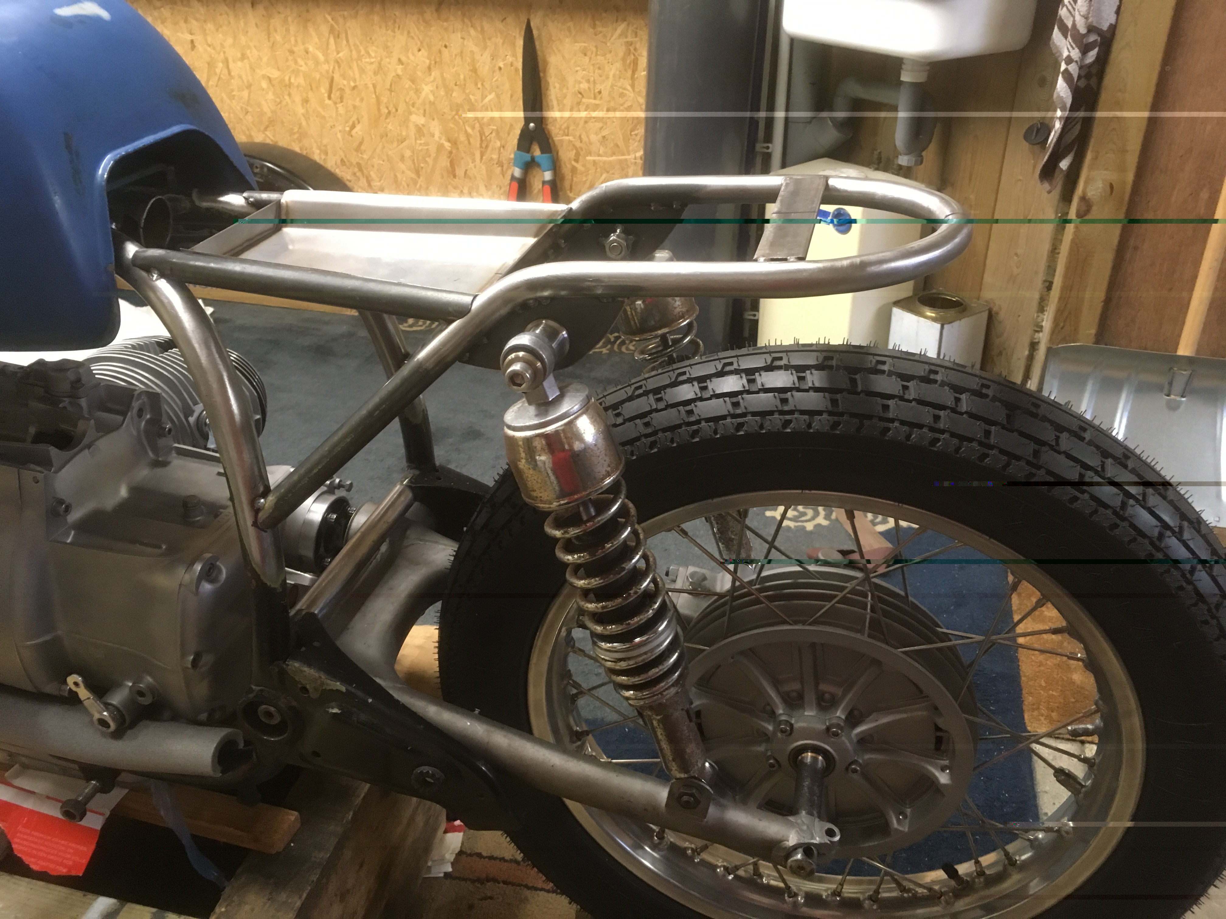

In middels al weer wat verder met project. Nieuwe subframe gemaakt.
Accubakje onder versnellingsbak gemonteerd.
Middenbok hiervoor aangepast en deze tevens ingekort in verband met verlaging voorvering.

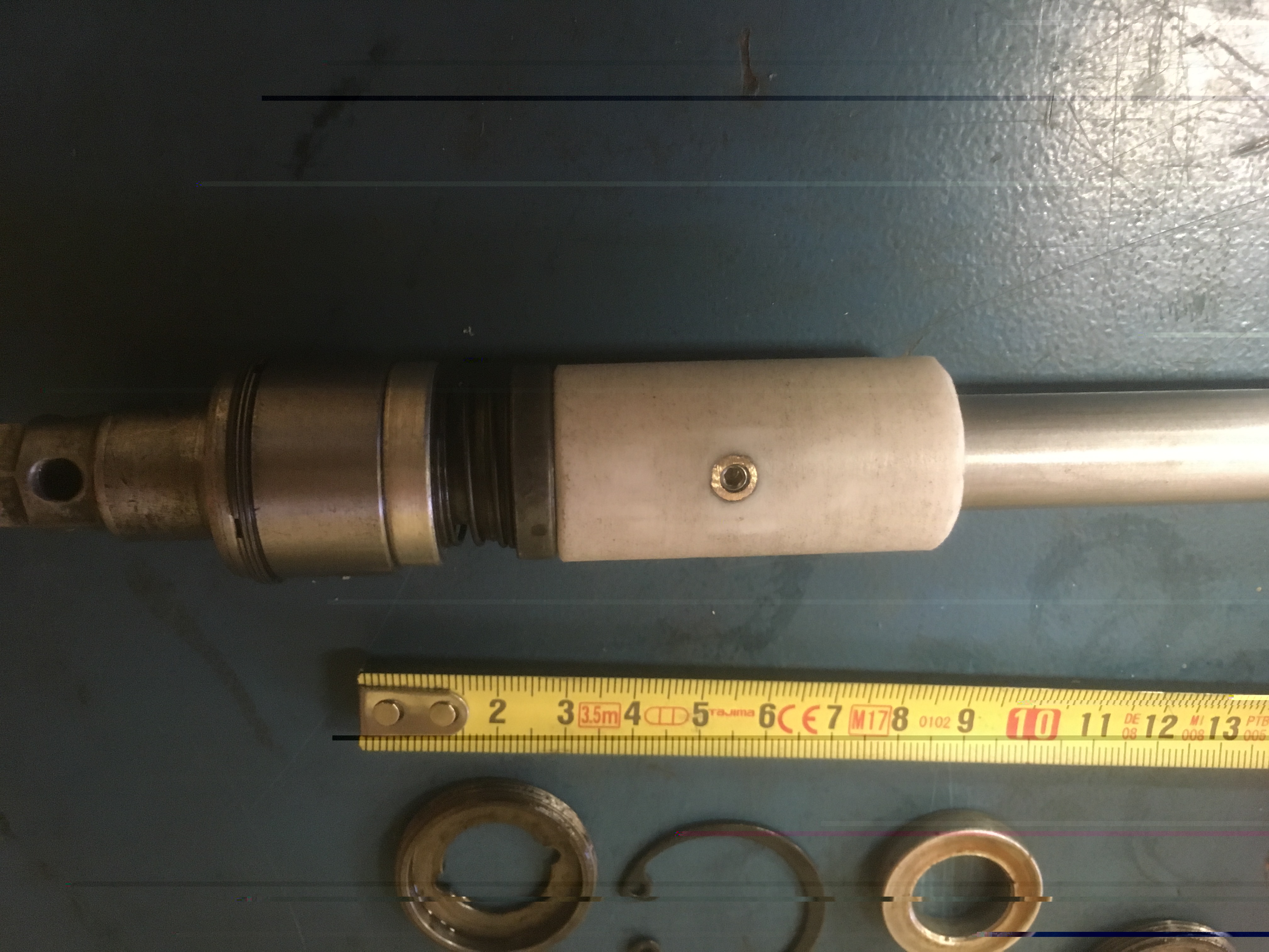

Verlaging voorvering met ongeveer 7 cm.

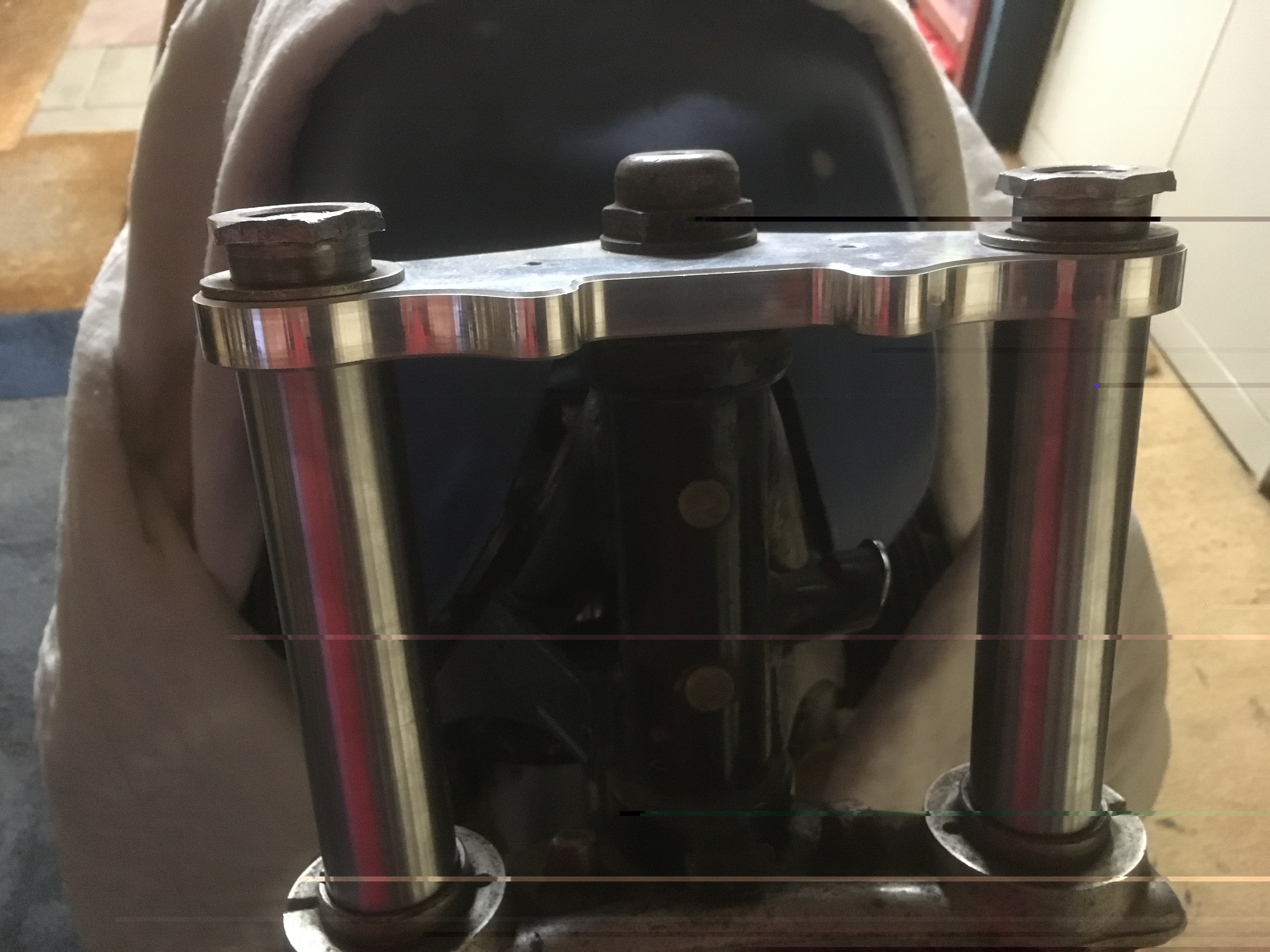

Nieuwe kroonplaat laten maken van aluminium.

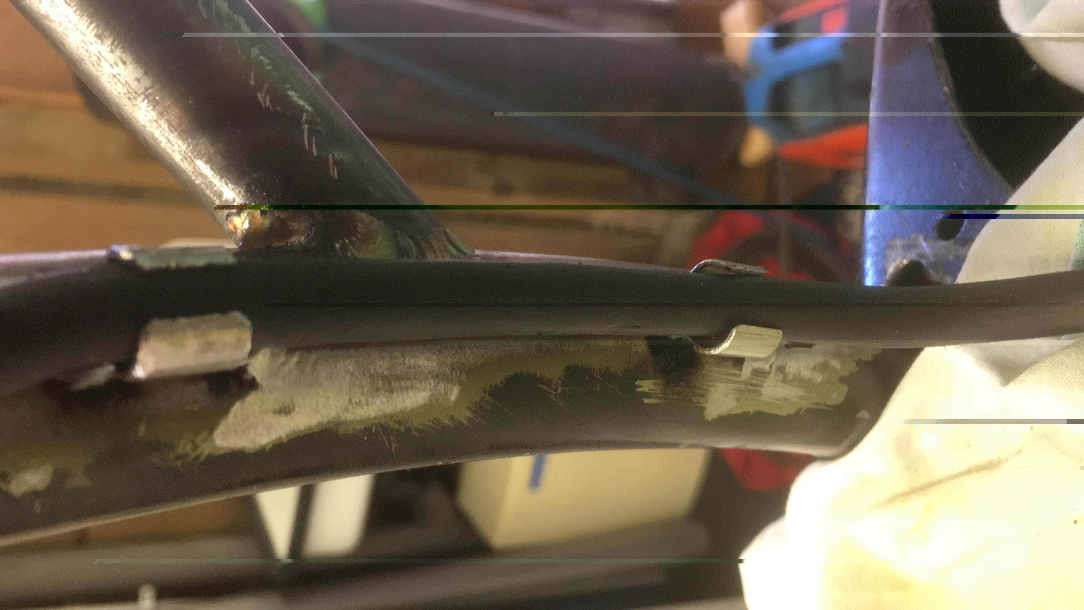

Aan beide binnenkanten frame bevestigingsclipje gemaakt voor kabels, zodat ik zo weinig mogelijk trekbandje in het zicht heb.

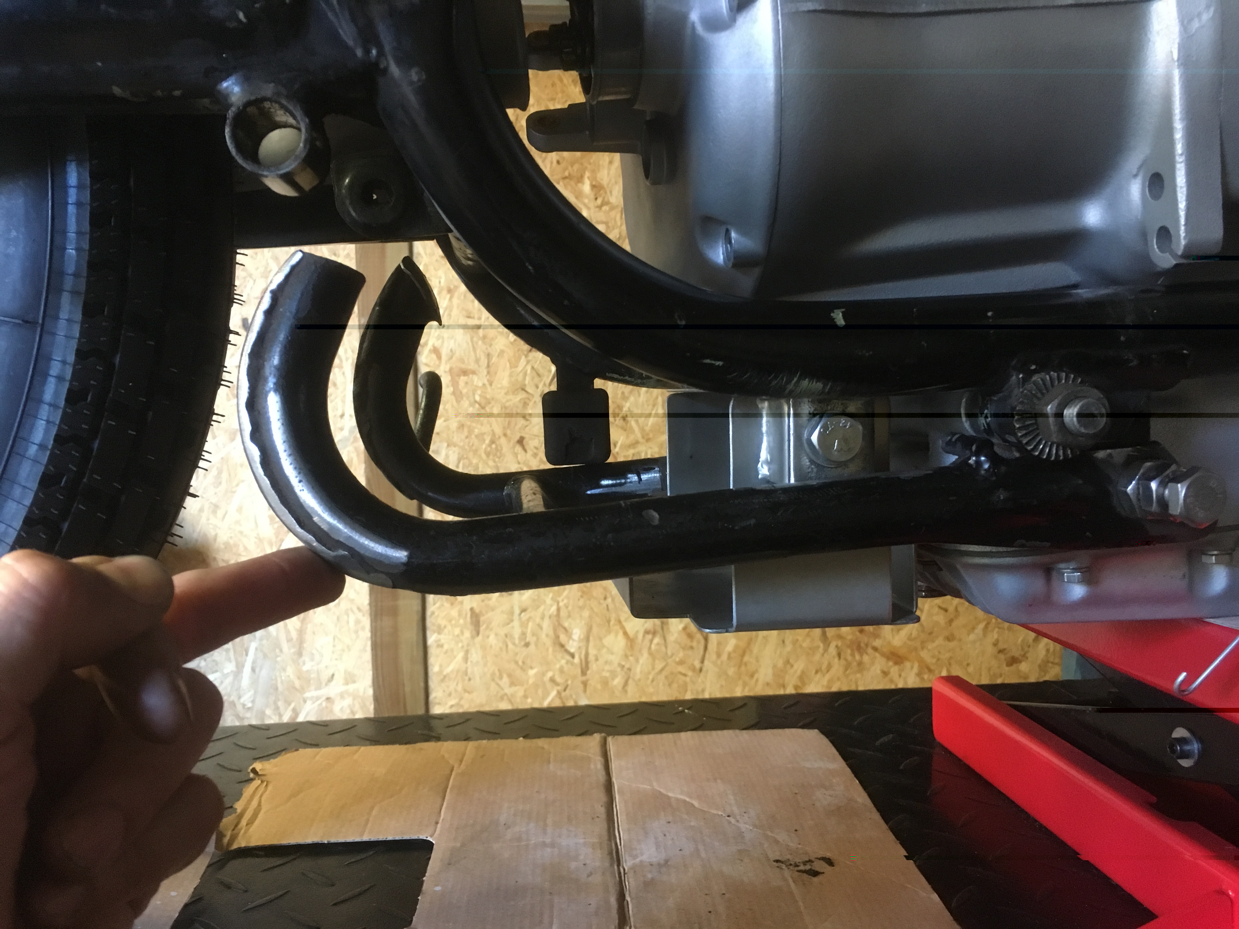

Montage Carburateurs en uitlaat systeem.
Montage RVS uitlaten
