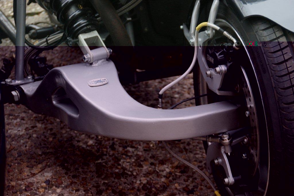

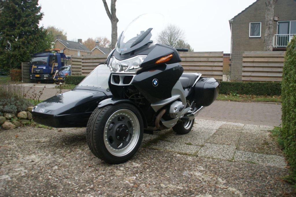

Hierbij een paar foto's van mijn BMW R1200RT EZS RX5 zijspan met hydraulische naafbesturing. De naafbesturing zit er nog maar een paar weken aan. Dit is een nieuw ontwerp van de mannen van EZS.

Dat ziet er wel heel netjes uit zeg. Hoe zit het eigenlijk met het comfort is het een beetje goed vertoeven in dat zijspan? Qua trillen en dergelijke?

Is alleen weinig paralever over aan de voorkant
maar wat er voor in de plaats zit is zo mogelijk nog technischer! Hoop alleen dat die ene remschijf de hitte af kan voeren die 2 remklauwen kunnen veroorzaken bij flink in de ankers gaan, maar je hebt dan wel weer een extra wiel in mee te remmen.
Maar zie ik nou goed dat de combi op 3 autobanden staat? Ook het achterwiel ziet er uit als een geboute velg op een naaf.
En is je zijnspanwiel ook aangedreven (daar hebben ze bij BMW niet voor niks ervaring mee met de R12 en R75 van lang geleden....)?

Bedankt voor jullie positieve en leuke reacties. Ik zal meteen maar een par vragen beantwoorden.
Ja je zit comfortabel in het zijspan. Dat is tenminste de ervaring van mijn vrouw. Hoewel het hel span strak geveerd is gaat dit prima.
Ja het span staat op auto banden, en nee het zijspanwiel is niet aangedreven. Volgens Dave Enbers (EZS, bouwer van het span) zal het remmen geen problemen geven. Dit wordt wel vaker gedaan.

Ziet er stoer uit met die radiaalbanden, en technisch zeer interessant!
Mooi die naafbesturing met eenzijdige wielophanging voor.

Wat een geweldig mooie combinatie! Die hydraulische naafbesturing ziet er te gek uit. Hoe is het stuurgevoel? Wat was je overweging om voor een naafbesturing te kiezen in plaats van een aangepaste (schommel) voorvork?

Hoe bevalt de RT jou als 'trekker'? Ervaar jij 'm als sterk genoeg? Bij de kettingaangedreven Bandit kan de tandwielverhouding aangepast worden om altijd meer dan genoeg trekkracht te hebben. Is de verhouding in de cardan bij jouw RT aangepast of doet de kleinere omtrek van de autoband om het achterwiel al voldoende?
Op je foto's zie ik dat jij ook een autoband om het voorwiel hebt. Ik heb een tijd lang met zo'n bandje om het voorwiel gereden, maar ik werd helemaal gek van de gevoeligheid voor spoorvorming. Tegenwoordig rijd ik weer met een motor(achter)band om het voorwiel. Rijd een stuk rustiger al is de slijtage natuurlijk een stuk hoger. Merk je veel van spoorvorming bij jouw combinatie autoband/naafbesturing? Of wordt dan veel reactie weggefilterd door de hydrauliek?

Ja hoor mijn RT doet het prima als "trekker". De cardan is niet aangepast, dus ik neem aan de iets kleinere autoband dit compenseert.
En wat de voorband betreft daar heb je gelijk aan, die was erg gevoelig voor spoorvorming. Dat is nu dus helemaal verdwenen. Het is veel rustiger in het stuur.
De reacties worden nu min of meer door de naaf en het frame verwerkt.

Goed om te weten dat naafbesturing rustiger rijdt/stuurt.
Een motorvoorband heb ik na een paar duizend kilometer opgereden.
Met een autoband doe je veul meer kilometers, dus een stuk economischer om daar op te rijden.
Als het nadeel van de spoorgevoeligheid weggenomen is door de naafbesturing is het een serieus goed alternatief.

Is de rechterkoffer nog te gebruiken, of zit het span dermate dicht op de motor gemonteerd dat je de koffer alleen kunt openen nadat 'ie is afgenomen?

Inderdaad is de rechter koffer alleen te gebruiken als die er af is, maar dat is geen punt. Ik gebruik die alleen met vakantie.
