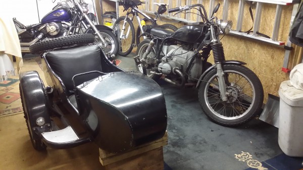

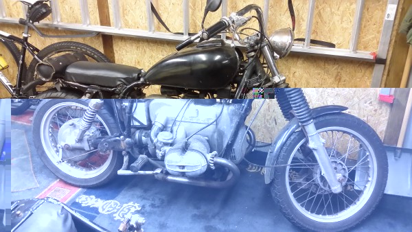

Nu ben ik met een R80/7 met zijspan bezig. Deze motor was door de vorige eigenaren dusdanig versleuteld, dat er niets origineels meer aan zat.
Zijspan was van een Dnepr/Oeral. Ik heb niets met een zijspan, dus deze verkocht. Toen moeten besluiten, motor weer origineel maken of er een ombouw project van te maken. Voor laatste gekozen daar alle originele onderdelen op het motorblok en frame na, niet meer aanwezig waren.
Het leek mij ook wel eens leuk, om iets anders op basis van een BMW op te bouwen.
Hierbij enkele foto's van de motor voor aanvang mijn project.

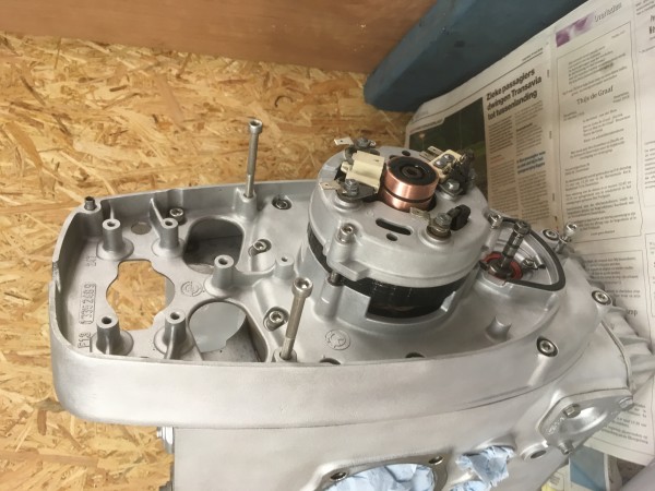

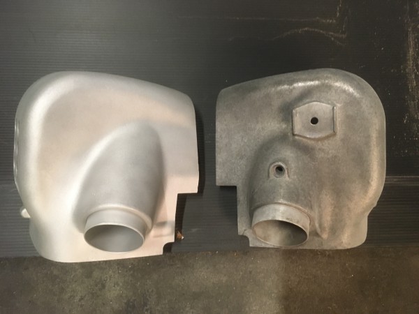

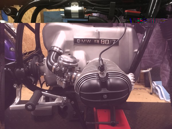

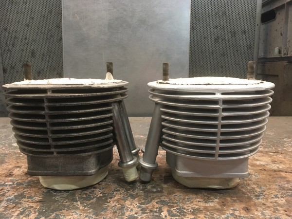

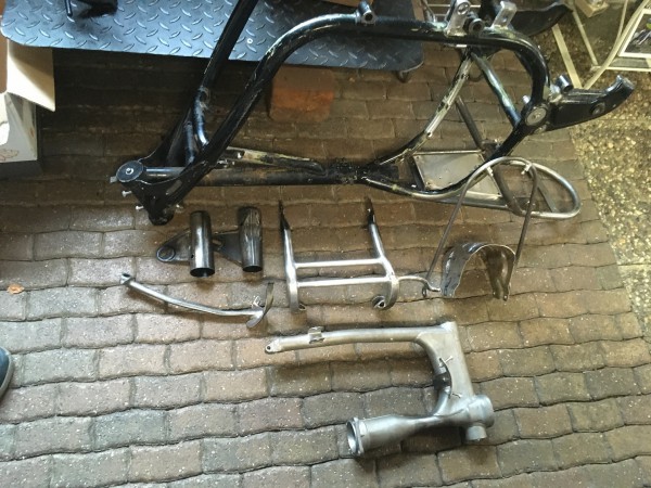

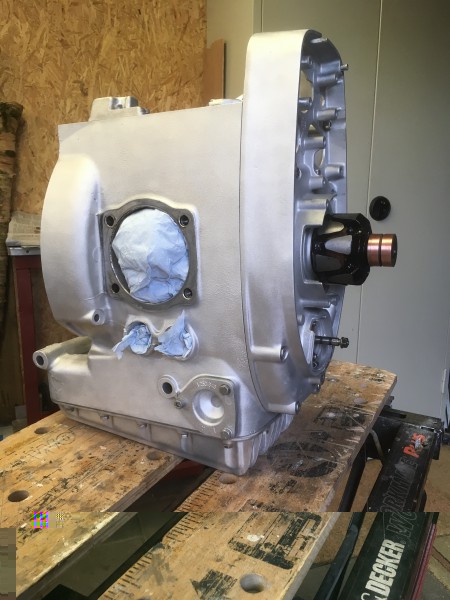

Heb de motor inmiddels compleet gestript en ben begonnen met schoonmaken onderdelen, na schoonmaken aluminium delen, deze geglaspareld.
Na demontage cilinders bleken deze in zeer slecht staat, reviseren had geen zin, dus deze vervangen voor goede nicasil exemplaren.
Cilinderkoppen laten reviseren bij Jan Beck's in Wijhe
Motorblok schoongemaakt en ook geglaspareld, hierna alle keerringen en pakkingen vernieuwd, drijfstang lagerschalen vernieuwd.

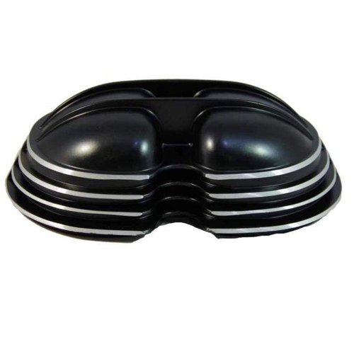

Zwarte kleppen deksels besteld.
Zwarte Kleppen deksel BMW R80.jpg (22.26 KiB) 928 keer bekeken

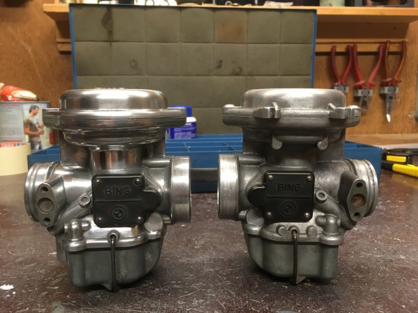

Carburateurs gereviseerd en schoongemaakt.

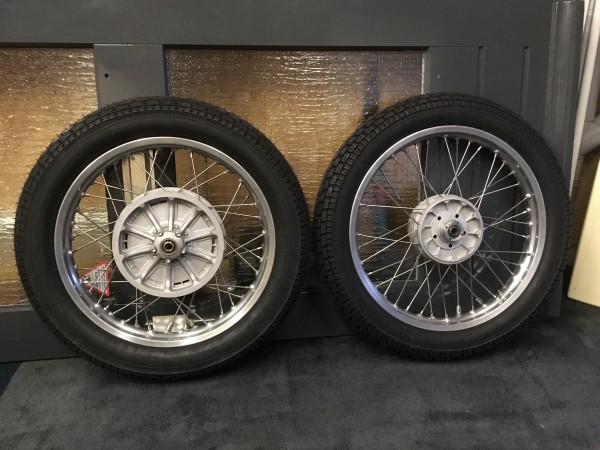

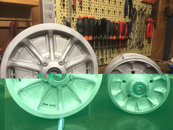

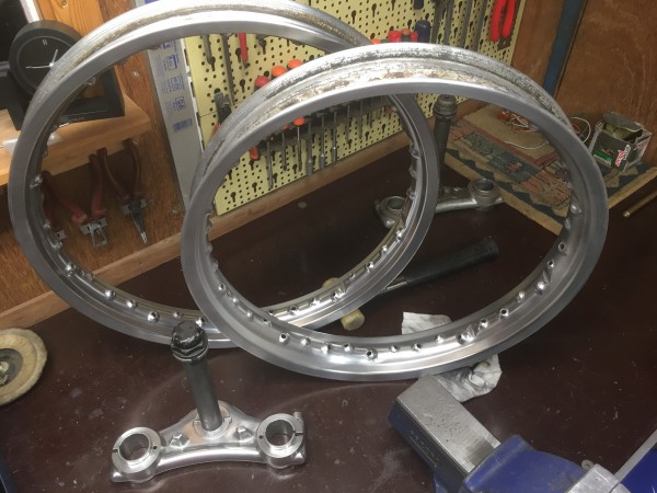

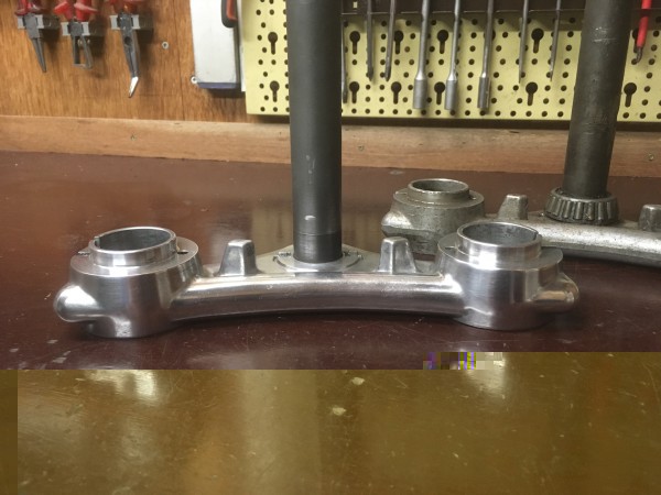

Verschillende delen gepolijst, zoals wielen en de gaffelbrug onder, van de gaffelbrug ook de giet-randen weggehaald,
die achterblijven bij gieten aluminium in een mal. Op de volgende foto is duidelijk te zien achterste gaffel is met giet-rand in het midden.
Wielen opnieuw laten spaken met RVS spaken en laten voorzien van nieuwe "old school" banden van het merk Heidenau

Ik heb op mijn werk de gelegenheid om aluminium te stralen met heel fijn glaspoeder (Glasparelen). Wij gebruiken dit ook om RVS mooi te krijgen na het lassen.

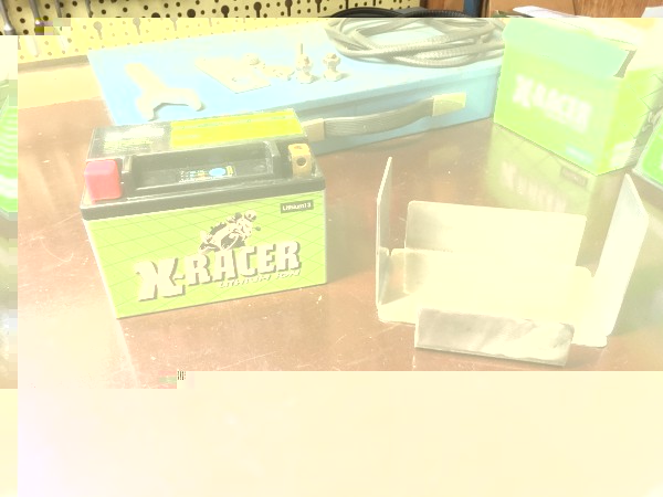

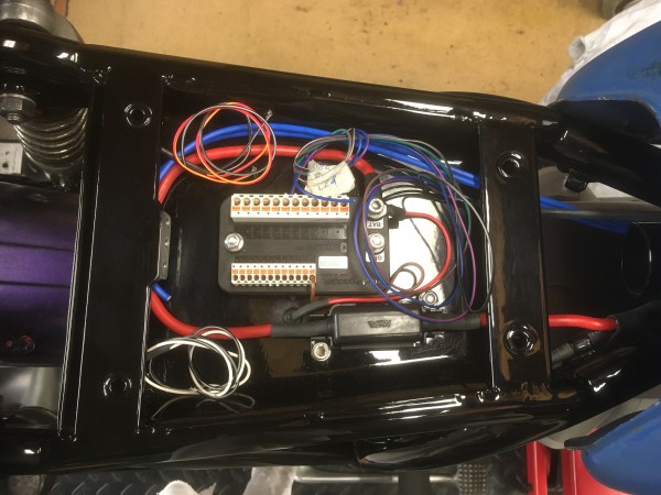

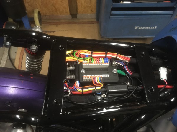

Vooruitlopend op het project alvast wat geïnvesteerd in motor elektra, dit was bij aanvang project nagenoeg niet aanwezig op de motor.
M.unit gekocht bij Motogadget en een lithium accu voor onderbouw achter motor carter. Hiervoor nieuw accubakje van RVS gemaakt.

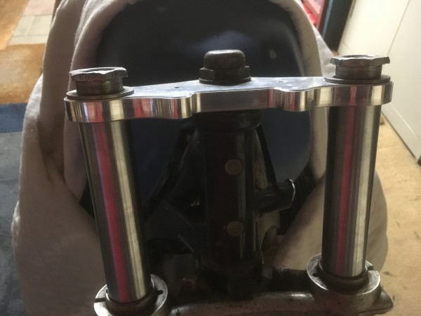

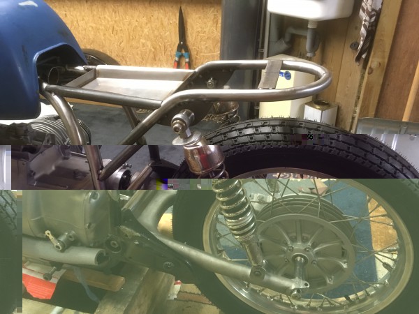

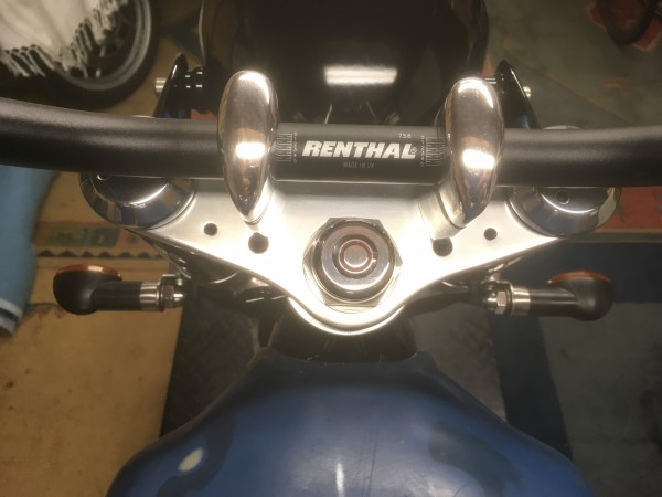

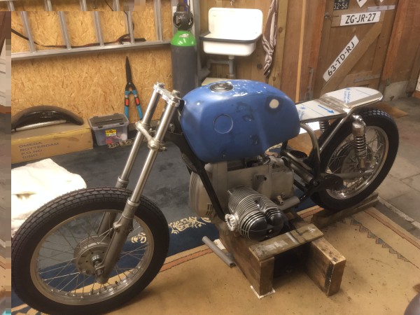

In middels al weer wat verder met project. Nieuwe subframe gemaakt.
Accubakje onder versnellingsbak gemonteerd.
Middenbok hiervoor aangepast en deze tevens ingekort in verband met verlaging voorvering.
Verlaging voorvering met ongeveer 7 cm.
Nieuwe kroonplaat laten maken van aluminium.

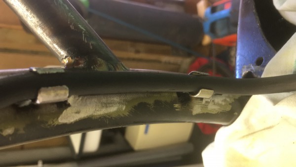

Aan beide binnenkanten frame bevestigingsclipje gemaakt voor kabels, zodat ik zo weinig mogelijk trekbandje in het zicht heb.

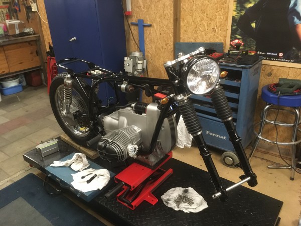

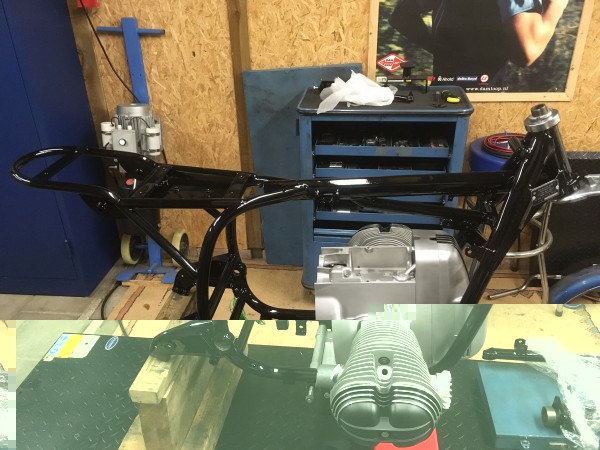

Het is een tijdje stil geweest, maar bouwproject ging verder, frame onderdelen gereed gemaakt voor poedercoating.
Start opbouw motor, na ontvangst gecoate onderdelen.
Nieuwe locatie startknop motor, in combinatie met laadlampje (led).
Aanleg nieuwe elektra motor.
Het resultaat
Hier is te zien waar naar toe gewerkt wordt, de kleurstelling moet later nog bepaald worden.

Wat zo’n poedercoating kan doen. Ook het elektrische deel ziet er zeer ordentelijk uit! _004

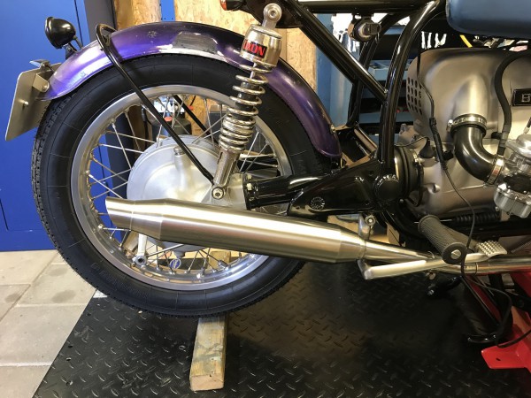

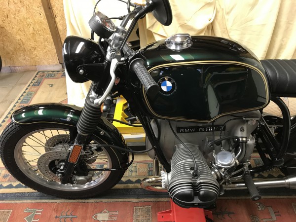

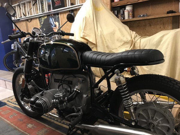

Het is al weer een tijdje geleden dat ik wat gepost heb over mijn BMW R80/7 project. De ombouw nadert zijn voltooiing op de achtervering na, deze moet ik nog bepalen en bestellen. Hieronder volgt een impressie over de vooruitgang.

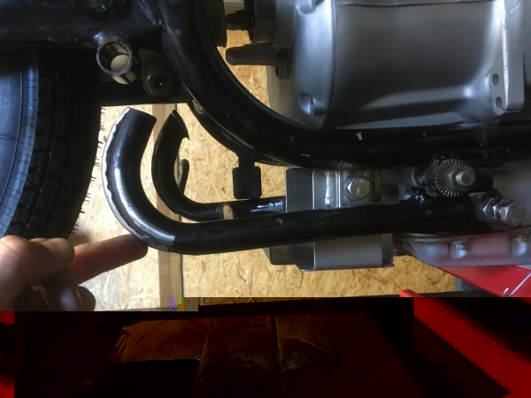

Montage Carburateurs en uitlaat systeem.
Montage RVS uitlaten

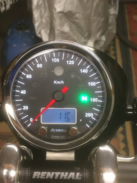

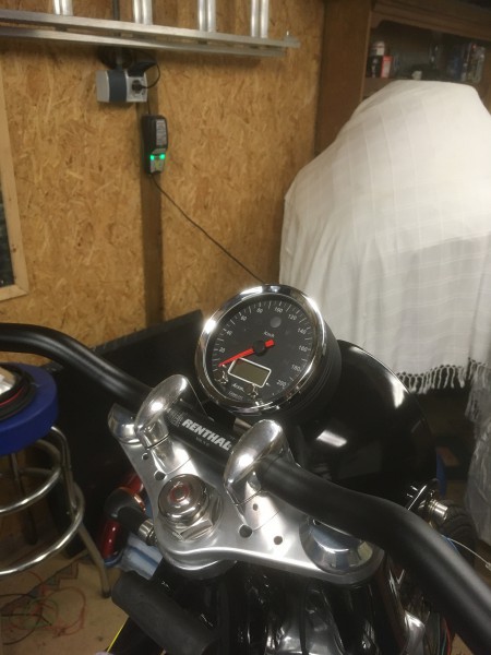

Nieuwe kilometer teller
Montage kilometerteller
Werkende kilometerteller

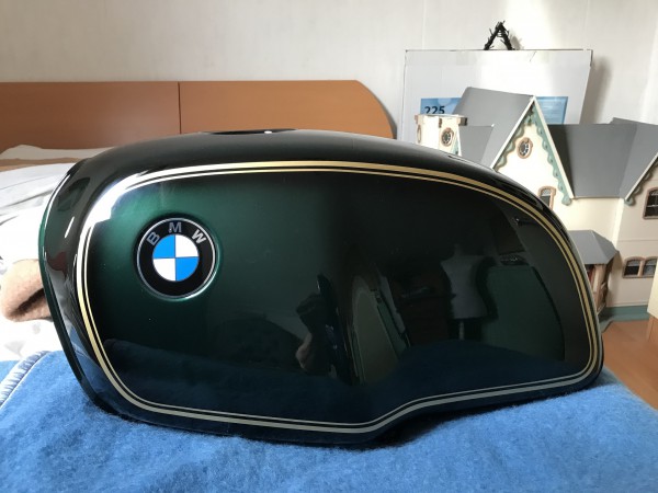

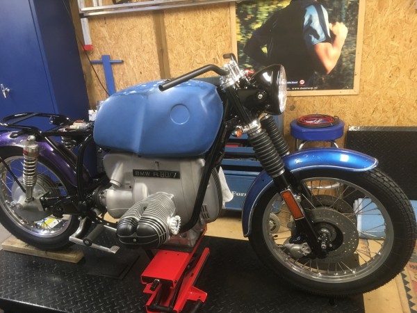

Nieuw spuitwerk door Theo Terwel
Tank gespoten in British racing green II metallic met overgang naar zwart aan de randen en bovenkant tank
Later volgt meer.

Het aluminium van het blok is mooi geworden. Racing Green is echt Engels, maar ook op deze tank staat het heel mooi. Benieuwd naar het vervolg.

Hallo Edward
Je heb gelijk wat de de kleur betreft echt Engels, maar ik zag deze kleur op een Mini en wist gelijk, dit moet hem worden.
Het is een project en dan heb je natuurlijk wat vrijheden, die je bij een restauratie niet hebt. (mijn persoonlijke mening Big RT Smile )

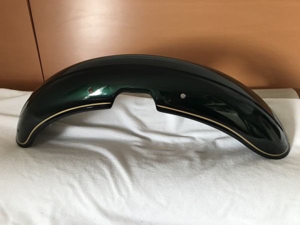

Hierbij foto gemonteerde voorspatbord.
Spuit en bies werk is gedaan door Theo Terwel in Vorden.
Tevens nieuw zadel laten maken en gemonteerd.
Als detail, het stikwerk in het zadel is ook dezelfde keur als van het spuitwerk, Racing Green.
