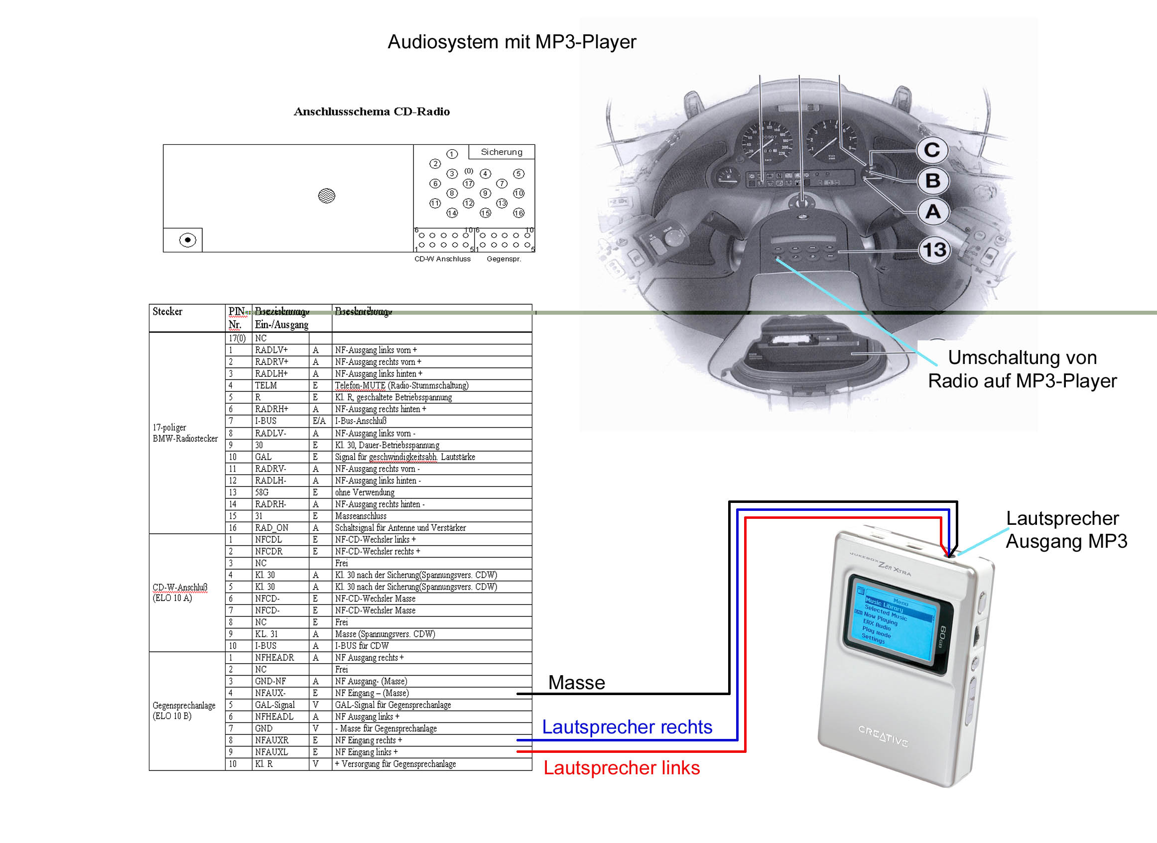

Waar ik dus naar op zoek ben is het aansluitschema van de radio zodat ik kan meten of de radio wel spanning heeft.

Ik heb wel iets gevonden maar weet niet of dit is wat je zoekt. Heb het ooit gebruikt voor mijn R1200RT om te kijken hoe ik de radio met de intercom kon verbinden.

ErikS schreef: 29 okt 2019, 19:09 Ik heb wel iets gevonden maar weet niet of dit is wat je zoekt. Heb het ooit gebruikt voor mijn R1200RT om te kijken hoe ik de radio met de intercom kon verbinden.
Dank je wel ErikS, hier kan ik wel iets mee. Weet nu welke kabel waar voor is, ka ik gerichter zoeken.
