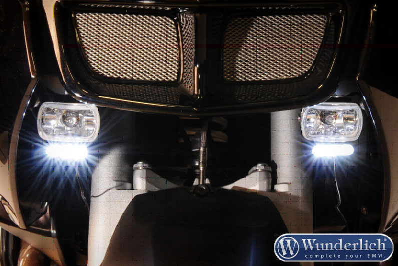

Ik ben ook geïnteresseerd. Zelf heb ik geen val beugels, maar ik zag bij Wunderlich waar een soort daylights onder de mistlampen worden geinstalleerd. Echter deze mistlampen zitten net onder de oliekoeler. Heeft iemand ervaring om daar extra verlichting te plaatsen, of zijn daar standaard oplossingen voor.

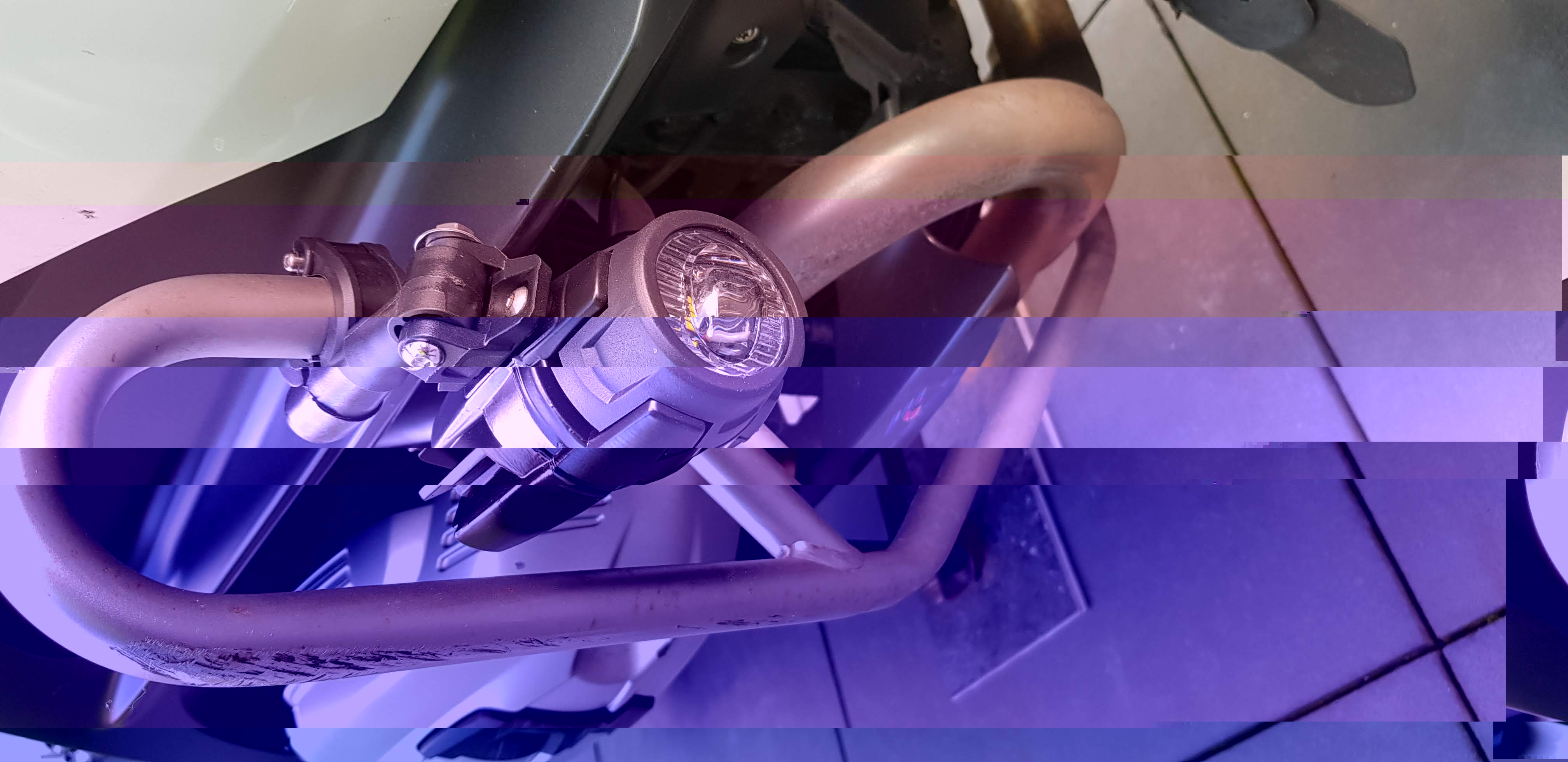

De lampen zijn na 11 dagen binnengekomen. Ziet er best wel goed uit. Achterzijde is van metaal, voorzijde hard plastic en glaasje voorzijde is ook van glas. Aan een 5A 12VDC voeding gehangen, allebei de lampen functioneren, hoeveelheid licht lijkt voldoende. Praktijk zal moeten uitwijzen hoe degelijk de bevestiging is. En hoe lang de lampjes blijven branden.
Eerst nog een Wunderlich valbeugel bestellen om ze netjes te bevestigen. Op de nieuwe 1250 heb ik leuke beugeltjes voor mistlampen gezien, echter ik ga voor de valbeugel.
Waarom allemaal? Auto's hebben steeds meer verlichting, mijn motormaat op een GSA valt zoveel meer op dan andere motorrijders, en wel door de extra verlichting die laag en op breedste punt zit bevestigd, hetgeen de GSA op afstand vele malen duidelijker maakt. Ook een kleine stuurbeweging valt dan veel meer op.
Wat me ook opgevallen is dat de verlichting op de achterzijde het zelfde probleem kent, bij duisternis (en zeker bij al een klein beetje mist) wordt een motor een kleine rode puntje, dat één wordt met de auto/vrachtauto die ervoor rijdt. Daar moet ik nog wat op verzinnen.

Ik heb ze zelf aangesloten op de accessoire stekker, aftakking gemaakt van de stekker van mijn navigatiesysteem. Anderen sluiten ze aan op de draadjes van het stads- of dimlicht, net wat je zelf makkelijker vindt.
Eventueel kan je ze ook direct op de accu aansluiten, met als nadeel dat als je ze vergeet uit te doen, of een grapjas schakelt ze in als je ergens geparkeerd staat, je accu leeg getrokken wordt.
Het kabeltje waar de zekering in zit (was bij mij zwart, maar hoort natuurlijk een rood draadje te zijn) moet op de plus, de andere op de min. Voor de rest waren het alleen stekker verbindingen, kan niet mis gaan.
