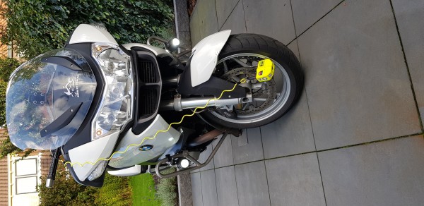

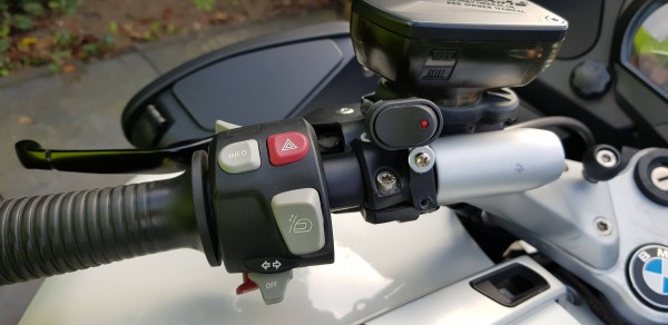

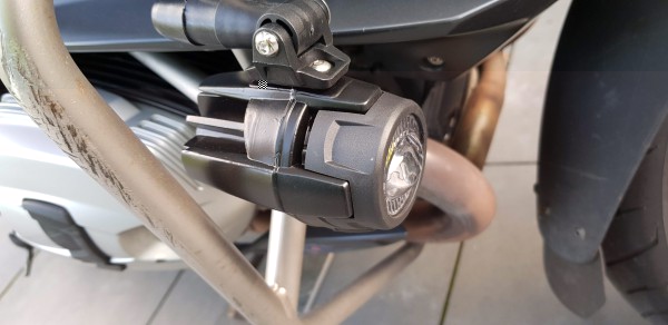

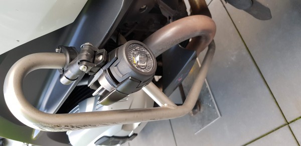

Hallo allemaal,
Ik heb onlangs de gok gewaagd en een paar (BMW kloon) mistlampen via Ali express gekocht en gemonteerd op mijn RT-P, bevalt tot nu toe uitstekend. Enige dingetje was dat de gezekerde rode draad uiteindelijk de min bleek te zijn en de zwarte draad de plus, duurde even voordat ik die doorhad, maar nu werken ze prima. Ik ben heel benieuwd hoe lang dit meegaat.

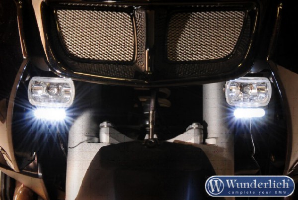

Ik ben ook geïnteresseerd. Zelf heb ik geen val beugels, maar ik zag bij Wunderlich waar een soort daylights onder de mistlampen worden geinstalleerd. Echter deze mistlampen zitten net onder de oliekoeler. Heeft iemand ervaring om daar extra verlichting te plaatsen, of zijn daar standaard oplossingen voor.
Ben benieuwd naar de link.

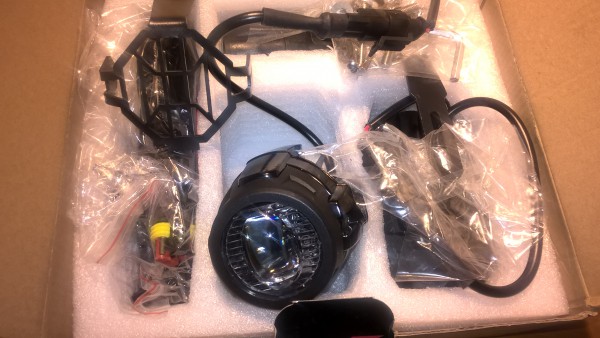

De lampen zijn na 11 dagen binnengekomen. Ziet er best wel goed uit. Achterzijde is van metaal, voorzijde hard plastic en glaasje voorzijde is ook van glas. Aan een 5A 12VDC voeding gehangen, allebei de lampen functioneren, hoeveelheid licht lijkt voldoende. Praktijk zal moeten uitwijzen hoe degelijk de bevestiging is. En hoe lang de lampjes blijven branden.
Eerst nog een Wunderlich valbeugel bestellen om ze netjes te bevestigen. Op de nieuwe 1250 heb ik leuke beugeltjes voor mistlampen gezien, echter ik ga voor de valbeugel.
Waarom allemaal? Auto's hebben steeds meer verlichting, mijn motormaat op een GSA valt zoveel meer op dan andere motorrijders, en wel door de extra verlichting die laag en op breedste punt zit bevestigd, hetgeen de GSA op afstand vele malen duidelijker maakt. Ook een kleine stuurbeweging valt dan veel meer op.
Wat me ook opgevallen is dat de verlichting op de achterzijde het zelfde probleem kent, bij duisternis (en zeker bij al een klein beetje mist) wordt een motor een kleine rode puntje, dat één wordt met de auto/vrachtauto die ervoor rijdt. Daar moet ik nog wat op verzinnen.

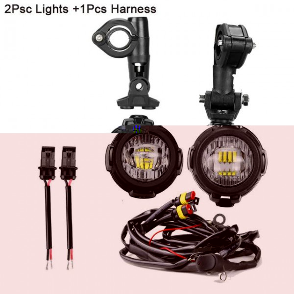

Heb deze set nu ruim een jaar, ongeveer 10000km onder de oliekoeler zitten. Heb ze in het donker altijd aan. Nog nooit een knipperende tegenligger gehad. Ik heb het setje van de foto hier enkele posts terug. Beetje zoeken. Maar ze werken nu ook als cominghome. Alles op een 1200rt uit 2005. Wel opletten met de schroefdraad van de lampen. Dat is metaal van een zachte legering.

Mistlampen nu ongeveer 4 maanden in gebruik, bevallen nog steeds prima en ze doen het perfect. Ik doe ze eigenlijk alleen aan op bochtige polderweggetjes (zichbaarheid voor tegenliggers) en op de snelweg (wederom zichtbaarheid). In de bebouwde kom doe ik ze uit. Ben slechts één keer geflitst door een tegenligger, maar toen stond ik zelf voor een stoplicht te wachten, waarbij de weg enigszins omhoog liep, dus het kan ook vanwege mijn dimlicht geweest zijn, verder krijg ik eigenlijk nooit negatieve reacties.
Ik ben me bewust van de regelgeving, maar ik denk dat zolang je geen overlast/verblinding veroorzaakt dat het in de meeste gevallen door de vingers wordt gezien door oom agent. Ik heb de lampen ook behoorlijk omlaag gericht en de projectie gecheckt op een muurtje.

Ik heb ze zelf aangesloten op de accessoire stekker, aftakking gemaakt van de stekker van mijn navigatiesysteem. Anderen sluiten ze aan op de draadjes van het stads- of dimlicht, net wat je zelf makkelijker vindt.
Eventueel kan je ze ook direct op de accu aansluiten, met als nadeel dat als je ze vergeet uit te doen, of een grapjas schakelt ze in als je ergens geparkeerd staat, je accu leeg getrokken wordt.
Het kabeltje waar de zekering in zit (was bij mij zwart, maar hoort natuurlijk een rood draadje te zijn) moet op de plus, de andere op de min. Voor de rest waren het alleen stekker verbindingen, kan niet mis gaan.
